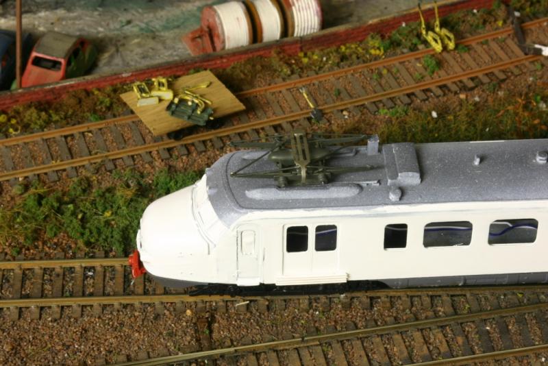

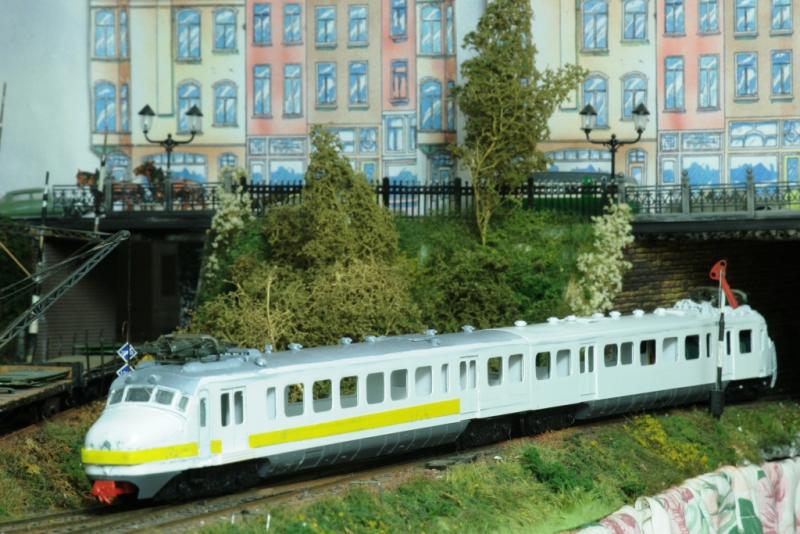

Dat ziet er strak uit
Matthijs

Jaaja, hij is mooi Heer Kras!

Strak hoor! Toch maar de cabineruiten laten zitten?
Maarten
Berichten: 12583
Re: BNLS-Werkspoor - Benelux Hondekop
Reactie #139 Gepost op:
02 February 2008, 21:00:03 »
Waren met geen mogelijkheid te lossen :-
Dan maar afplakken

Dat ziet er strak uit!!
Kijk uit naar het artikel op sleutelspoor.

hoe krijg je die leidingen op het dak? zelfbouw van messing+styreen??
't ziet er goed uit!
Berichten: 12583
Reactie #142 Gepost op:
02 February 2008, 21:39:40 »
Yeh.

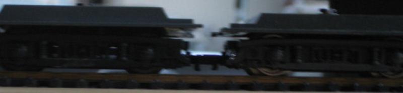

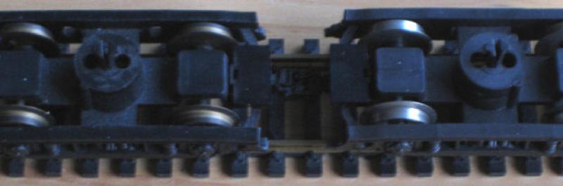

Citaat van: Sobat Kras op 07 February 2008, 22:17:25
We gaan ons nu buigen over het intrieur van de bakken. De motor zit danig in de weg!
SK
De originele Lima motor zeker? Moet je naar de kop verplaatsen, in de bagageafdeling. Heb dat in het verleden zelf gedaan, uitsparing voor motor uitzagen in voorkant bodemplaat, uitgezaagd stuk in achterkant lijmen (ik heb zelf een niet-motor onderstel gebruikt).
Motor heeft net genoeg ruimte. OK, dan is in de cabine geen interieur meer mogelijk, maar als je die niet verlicht valt het niet zo op.
Of een BB unit of Spud eronder aan de voorkant, die is lager. Verder voordeel is dat je ruimte krijgt om de bakken kort te koppelen.
Dit zijn Fleischmann spoor N kortkoppelmechanismes die OP de draaistellen zijn gelijmd.
Helaas geen erg goede foto's, en het stel heb ik niet meer, dus nieuwe maken lukt ook niet. Maar ik hoop dat het voldoende verduidelijkt wat ik gedaan heb.
Albert
