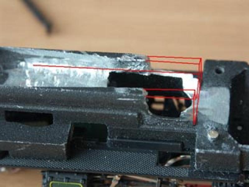

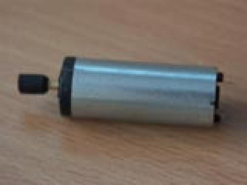

Dan nu maar eens een fotoverslagje.
De motor, omdat die langer is, is daar wat extra ruimte voor nodig. De rode lijn geeft aan hoe het frame vroeger was. Motortje kostte trouwens iets van 7 euro bij een electronicazaak.

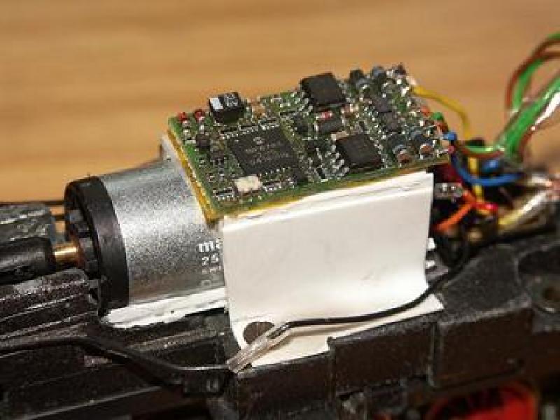

De motor met de oude, ingekorte cardanaandrijving

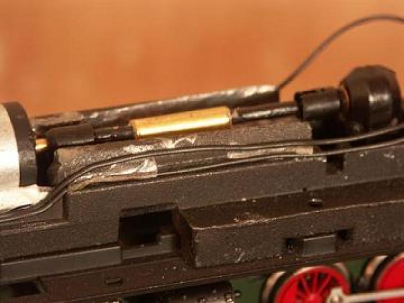

Het stuk plastic werd vervangen door messing. Een stuk beter.
Ruimte gemaakt voor de decoder (moest een beetje wegfresen in de kap).

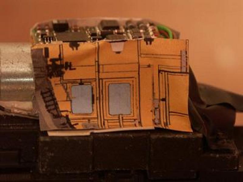

En tot een interieur toegevoegd (dat ik volgens sommigen beter weg had kunnen laten

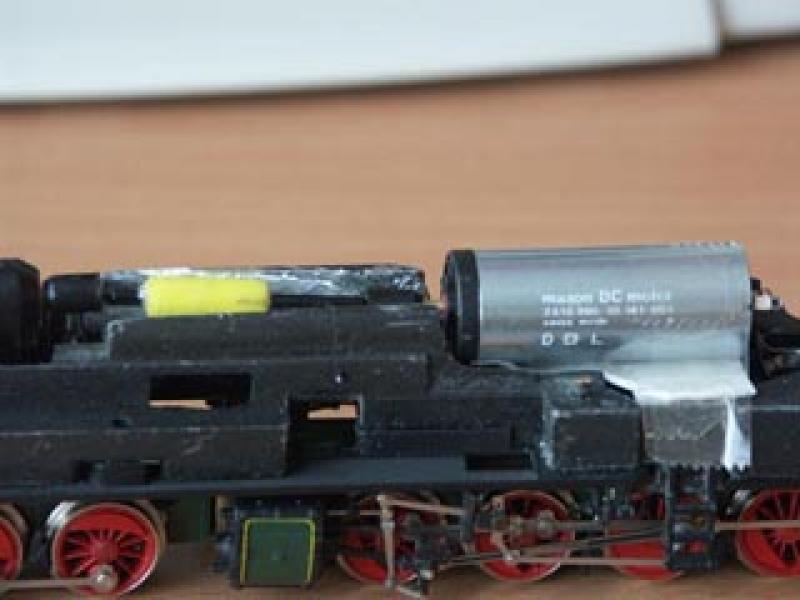

Als je de SB-modelbauset hebt, dan zou vervang je de onderstaande tandwielen door een snaarverbinding.

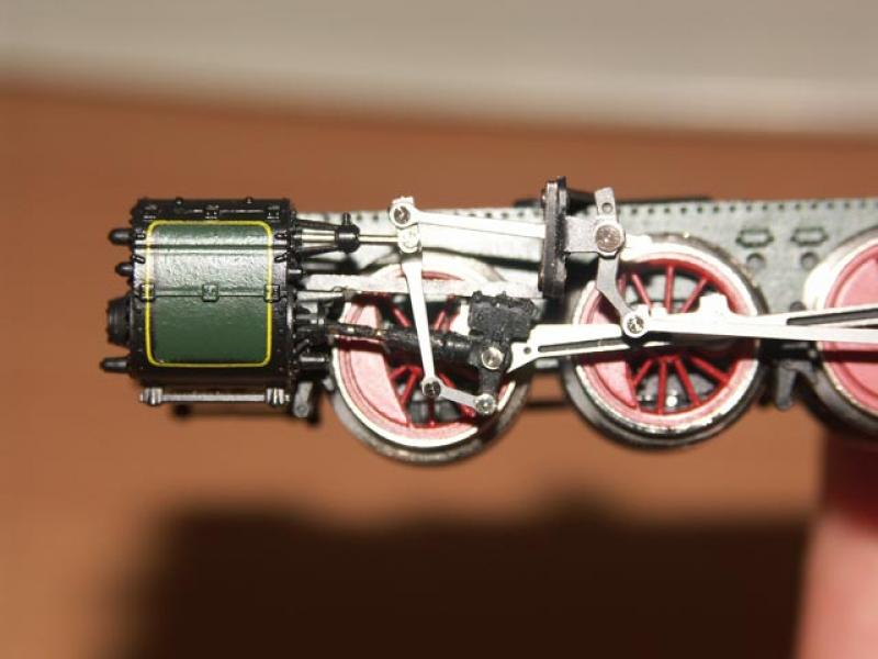

Toen ik door de foto's aan het bladeren was, wist ook weer waarom de loc ook zo slecht reed. Tijdens het schoonmaken van de draaistellen was er een onderdeel los gekomen wat niet goed meer terug te zetten was en terwijl het goedje weer terug geduwd werd brak de zuigerstang af. Ik heb het redelijk weten op te lossen, maar alsjeblieft, als je gaat klussen, haal alles van het frame af, wat er vanaf kan, want de kans dat je er later grote spijt van krijgt is aanwezig.
