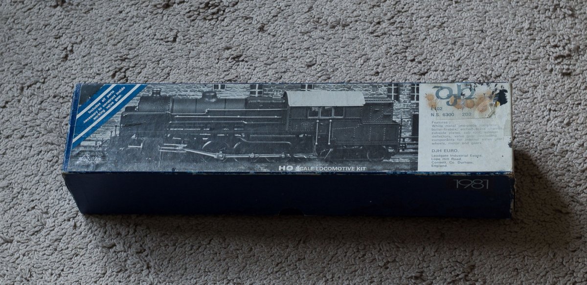

Tot nu toe heb ik alleen het RTR materiaal (Roco,Fleishmann) aangepast en verbouwd naar DCC. Nu wordt het tijd om ook mijn verzameling DJH kits over te zetten naar DCC en bruikbaar te maken voor
Kranenberg
Lang geleden, rond 1981, heb ik bij Merkelbach in de Kalverstraat een DJH kit van de NS6300 aangeschaft voor de lieve som van f495,--, en daarna gebouwd. Die heeft op mijn vorige baan in de 80er jaren menig rondje gereden.
De doos
