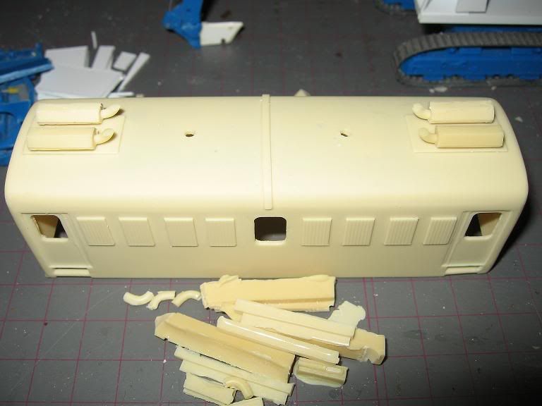

Afgelopen zaterdag (2-2) in Houten ontving ik van Frank een donatie voor Mijdrecht, te weten een enrgiewagen en een DE5 cabine.
Dit zal EW 503 gaan worden, die in februari 1985 samen met de 2511 naar Mijdrecht kwam.
Dit wordt de cabine van DE5 ABk 184, die na een botsing met een goederentrein op 14-8-1964 vroegtijdig op de brandstapel van Koek eindigde.
Tot slot nog een foto van de Akerman H25 in aanbouw.
Grtz, Marcel

Tsja, Je ziet niet elke dag zo'n DE-5 neus
Ze zijn inderdaad niet gebroken. Uiteindelijk moeten ze toch wel in stukken gedeeld worden, omdat de mP-koppen een fractie kleiner zijn dan de Fl* plan V.
Maarten

Jammer genoeg zal de DE5 kop gebruikt worden op de brandstapel i.p.v. als neus op een DE5. Gezien de uitstekende kwaliteit van de cabine is het bijna zonde om deze uit te fikken:-)
Waarom zet je Flm raampjes in de Mp? Last van de bekende sneeuwruitjes bij Marklin?
Grtz, Marcel
