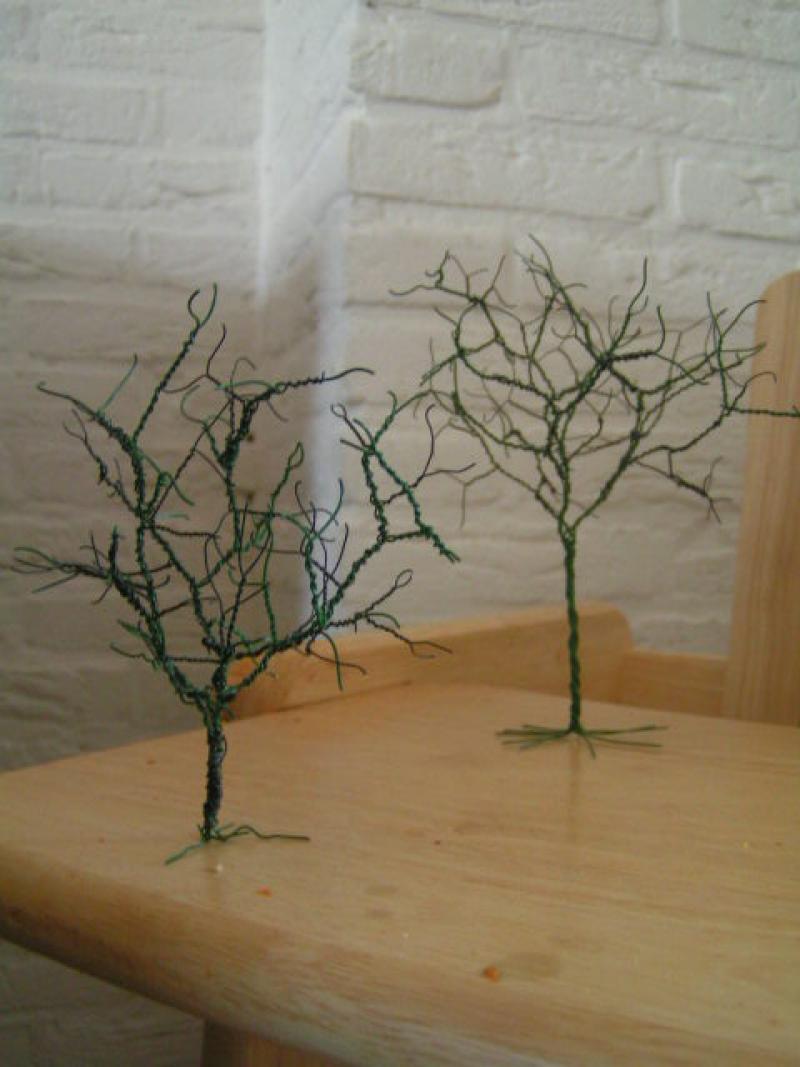

hallo  medespoorders,,
ik had op eurospoor 2007 een probeerzakje gekocht om zelf bomen te maken.... ??? ??? ???
dus vanmorgen het zakje maar eens gepakt om te kijken hoe het moest.....
nou het viel allemaal best mee :) :)
nou kijk maar naar het resultaat...... ;D ;D
nou wat vinden jullie ervan 8) 8)

hallo,
ik heb vandaag bij een tuincentrum binddraad gekocht van 0,4 mm en 0,6 mm ....en dan pak je 10 draden van 0,6 mm ,die deel in twee bosjes van 5 draden en die leg je kruisling tussen duim en wijsvinger ,en dan draai je de draadjes kruislings en dan krijg je de stam van de boom .
en als de stam 4 cm hoog is,splits je de draden in twee draden en draai je die kruislings tot een cm of 2.....dan maak je een lus en die draai je ook weer in elkaar de lus knip je doormidden met een tangetje en zo ga je door tot je draden op zijn ....dit is allemaal met 0,6 mm draad.
en draai je op de vertakingen een draad van 0,4 mm en daar doe je het zelfde mee als met die van 0,6 mm....het duurt wel ff voor je het door hebt.... 8) 8)
maar ik zal stap voor stap uitleggen met foto,s erbij hoe het precies gaat....
voor zover ff de geschreven uitleg....

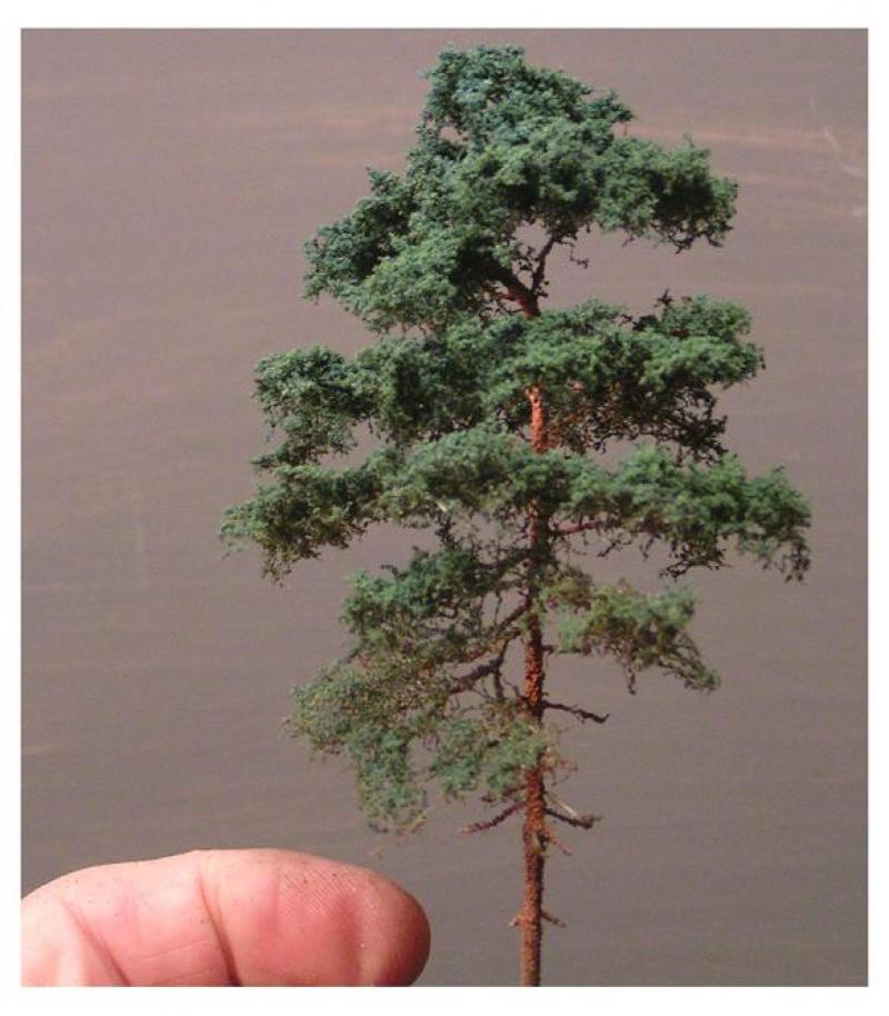

Re: bomen maken bij n-spoor baan (mijn eerste)
« Reactie #8 Gepost op: 25 December 2007, 23:37:00 »
Nou Verhoeks.... :o en dat meen ik!! helemaal klasse voor de eerste keer!! :)
Pas dezelfde(  ongeveer) bouwmethode toe!
Met een beetje oefening en als je dan ook nog eens "de smaak te pakken hebt"
gaat het "draaien steeds sneller en zijn de boompjes/struiken sneller klaar! ;)
Ben altijd benieuwd naar het eindresultaat...
Hoezo klus voor "Grove den"????...Verhoeks kan het,  zo te zien aan de fotoos, gemakkelijk zelf !!( 'K souhetnietdurve) Ik heb het Volste vertrouwen!! :)

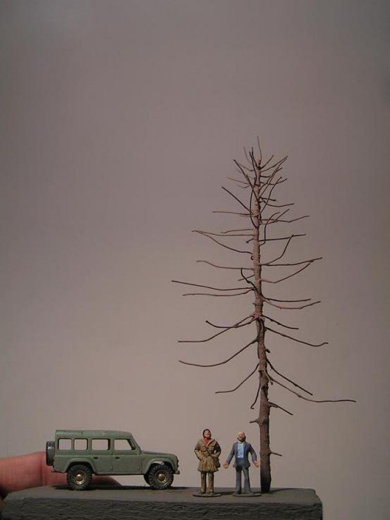

grove den
  • Modelboombouwer
  • Berichten: 1295
    • MBB Grove Den Modelboombouw
« Reactie #14 Gepost op: 28 December 2007, 16:02:43 »
Hallo Beusi,

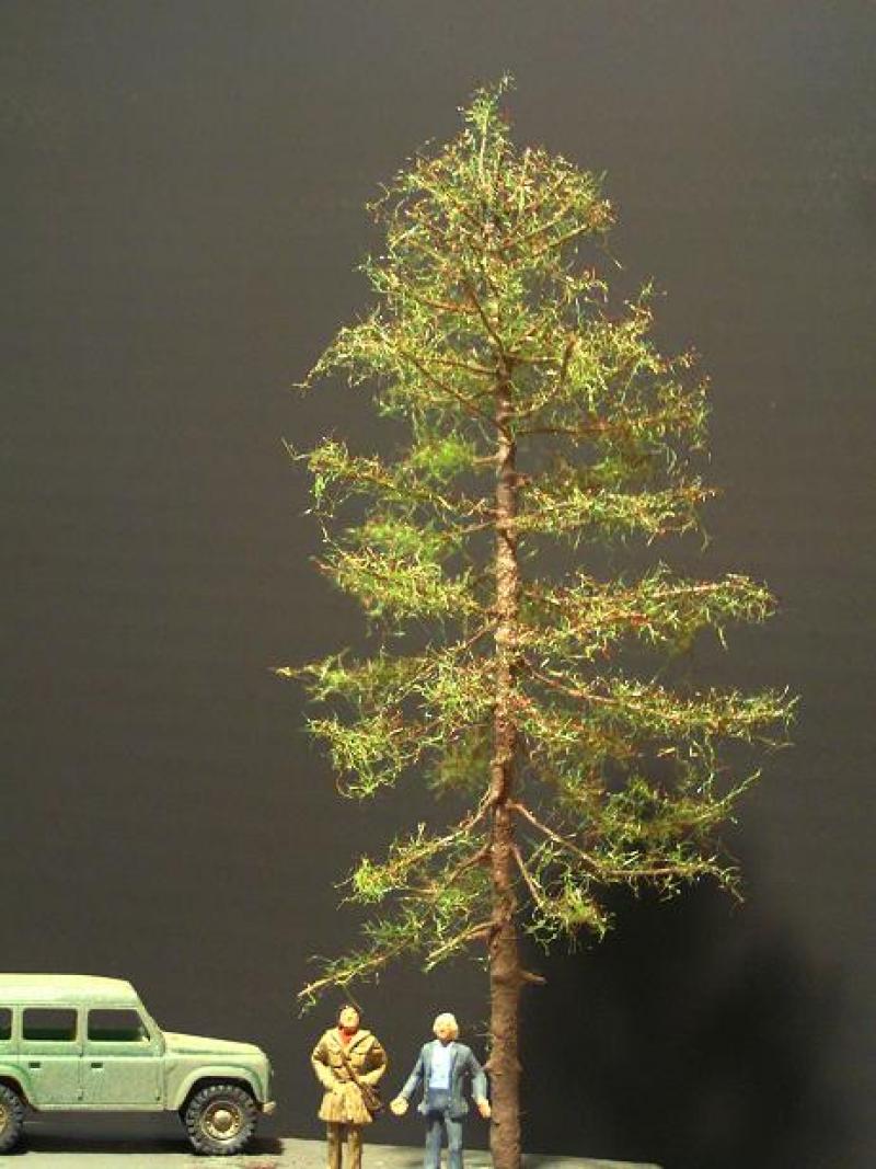

De flessenborstelbomen...Ik heb  gezocht op internet maar kan/kon nergens een bouwbeschrijving vinden. De EMV had er een maar die hebben ze van de site gehaald ?? :'(
Probeer hier dan maar een andere manier van dennebomen maken te schrijven/tonen..voor dit boompje had ik inklusief hat maken van de fotoos een kwartier nodig. het frame was wel al klaar. dit is ok ongeveer een 5-10  minuten werk...
'T Is wel iets meer werk en er is verschil in het eindprodukt.
benodigdheden zijn een geraamte waarop het loof wordt gedrapeerd. In mijn geval eentje van bloemistendraad( 0,7 mm) en bedekt met heel fijn houtzaagsel, eigenlijk: meel.
heb weer de aquaria/vijverfiltervezels gebruikt. Deze heeel fijn knippen( kleiner dan 'n centimeter) deze gekipte vezels opvangen in een schoenendooos of zo . Flink hoopje knippen!
Dan het boompje /geraamte onderaan bij de stam vastpakken en met bison lijmspray alleen de buitenkanten van de takken gedoseerd voorzien van spuitlijm .
Voorzichtig de vezels tussen de vingers pakken, niet vastknijpen, en deze van iets boven het boompje loslaten en al tikkende tegen de stam naar beneden laten rollen..

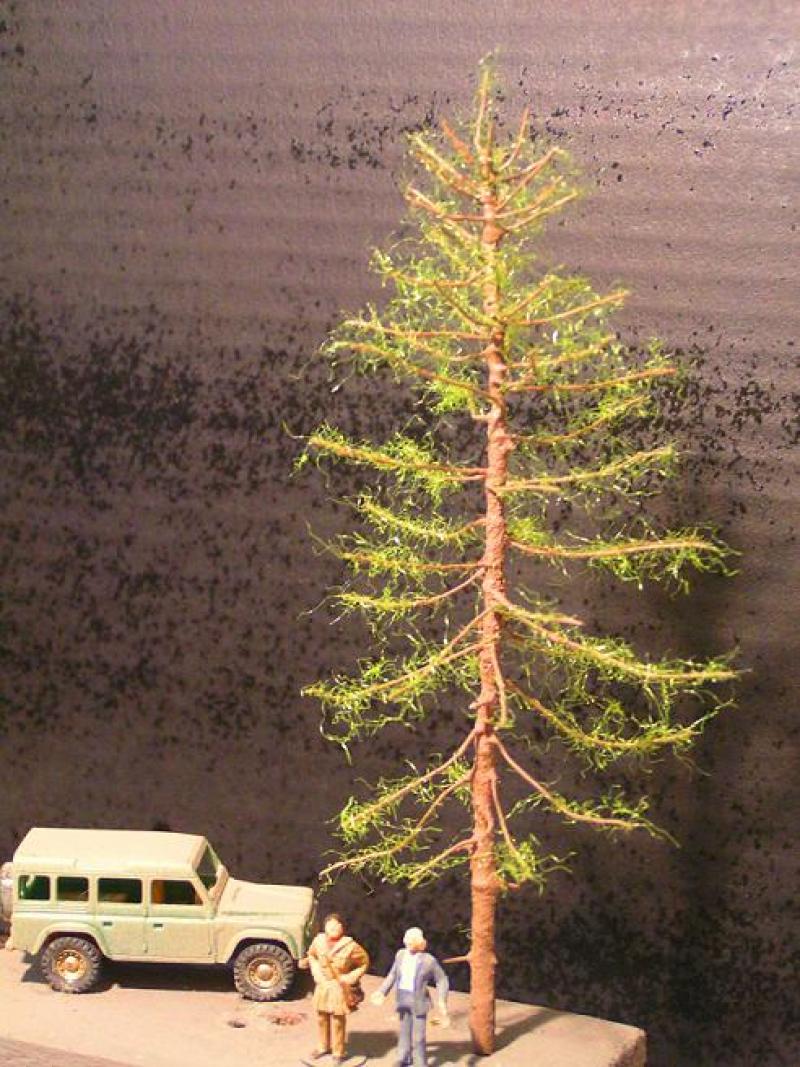

Gewoon door bijven tikken tegen de stam totdat er bijna geen vezeltjes meer loskomen.
Nu de boomstam tussen wijsvinger en duim snel laten ronddraaien...de nog loszittende vezeltjes schieten nu ook los( centrifuge..)
Misschien nog een beetje "in vorm" knippen met een scherpe schaar hier en daar en dan zijn de grasvezeltjes( van NOCH of HEKI..) aan de beurt...
Weer gedoseerd spuiten met de spuitlijm en dan de grasvezeltjes met een zeefje op de "bevezelde" takken latten dwarrelen. Ook hier is minder: meer!

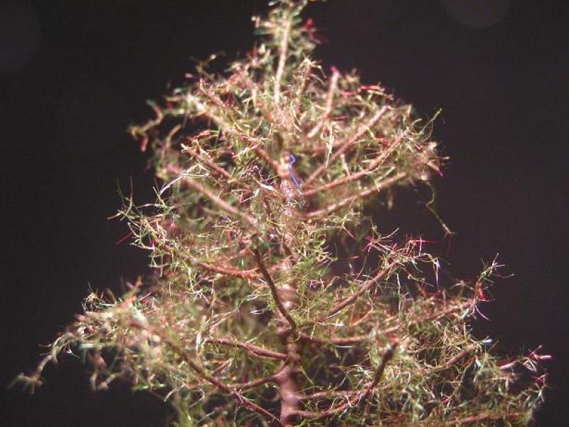

en een detailfoto van de top:

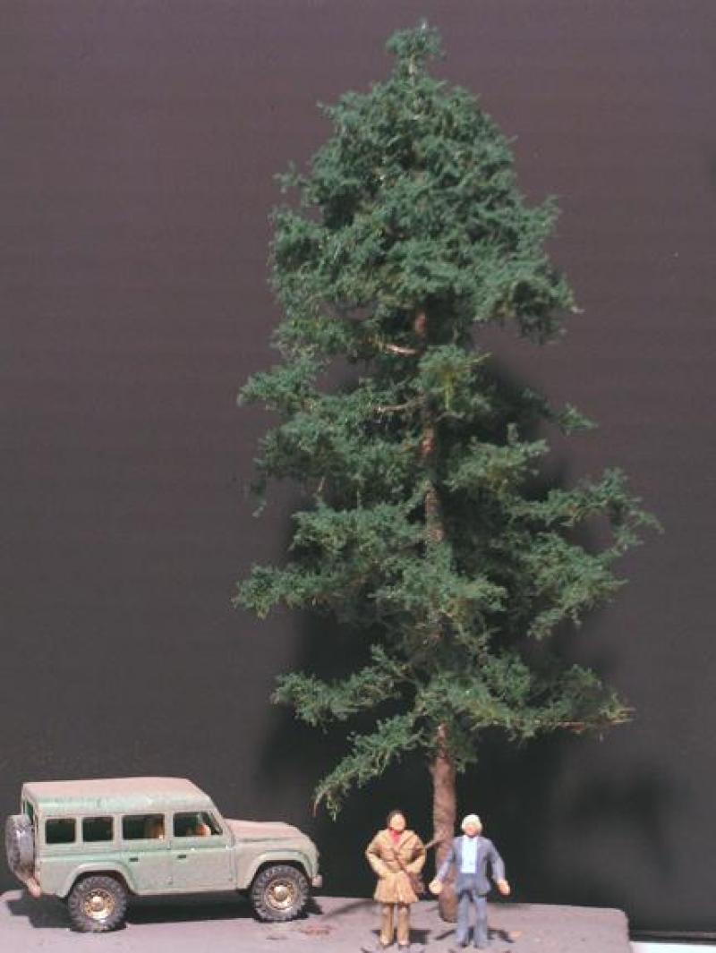

Voor het "groen" gebruik ik Woodland Scenic fine turf: conifergreen en green grass.
Deze worden ook net zoals de filter- en de grasvezels met bison spuitlijm , ook met in zeefje al tikkende beetje met beetje ,  op de takken gefixeerd.
Ik neem  meestal eerst de donkerste kleur: conifer green:
en dan de lichtste, in dit geval "green grass"( preisermannen zijn in HO scaal)
ander voorbeeld:
tot slot wordt het boompje 2 X met matte lack in een spuitbus bespoten zodat het loof ook voor de eerst  komende jaren goed vast blijft zitten ....
