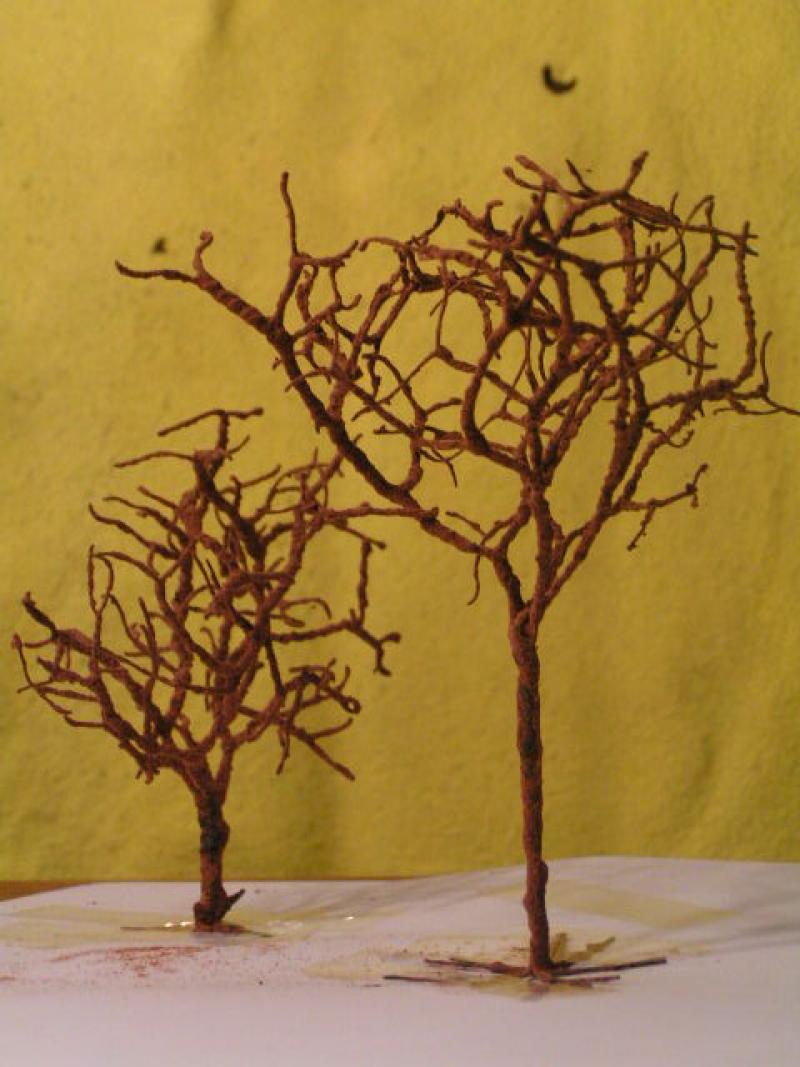

hier het 1e reasultaat van de groene bomen die bruin uit een potje kwamen....hahaha  :o

verhoeks :
ik heb een mengesle gemaakt van houtlijm en water en daar het boompje ingezet,
Hoe bedoel je??? :-| ???...boompje ingezet? waarom moet je het boompje erin zetten en daarna bewaren in de houtlijm.....?
vraagt Jos zich af...

Verhoeks :
Klasse...nu alleen nog de takken in de juiste richting/stand buigen.
Misschien zou je dit beter ervoor al kunnen doen, denk ik...

verhoeks
  • Berichten: 32
Re: bomen maken bij n-spoor baan (mijn eerste)
« Reactie #27 Gepost op: 29 December 2007, 22:35:54 »
ja ik had idd de boom erin gezet , geschud en er toen weer uitgehaald...
maar als je gaat buigen voor je ze gaat bewerken heb je wel een grotere pot ofzo nodig...heb nu van die tupperware dozen gebruikt...
en ik heb ze naderhand wat gebogen, gaat ook best prima...

verhoeks :
Maar hoe ga je dan te werk als je allen bijv. de stam dikker wil maken met het MDF zaagsel..dat doe je toch met een dun penseel of niet?

verhoeks
  • Berichten: 32
« Reactie #29 Gepost op: 30 December 2007, 20:22:38 »
ik denk alleen met een penseeltje......of alleen de stam erin stoppen en dan met boomschorspoeder nabehandelen.. ;) ;)
