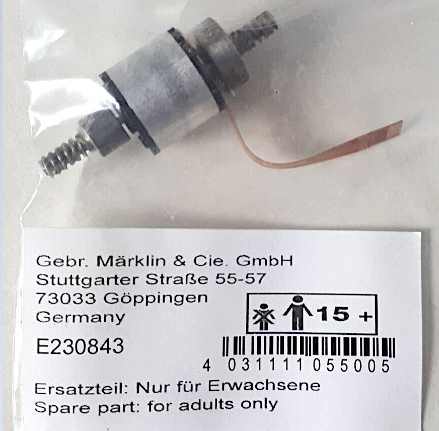

Het is een standaard Marklin "wegwerp" motortje en er valt niets aan te onderhouden.
Dit is de sinus motor:
Gr, Ben.
