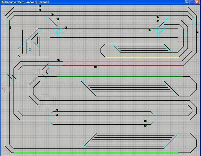

Voor zover het iets bijdraagt aan de discussie:
Ik zou gaan voor een oplossing die niet afhankelijk is van een PC met een programma daarop.
Wat dat betreft dus eens met Wim.
Als de de fasedraaings functie aanzet in de boosters zouden die volgens de beschrijving e.e.a. zelfstandig kunnen oplossen...
Edit:
Idd Wim, daar zit dan al direct een 'keerlus' in. En omdat de boosters dan mogelijk twee kortsluitingen tegelijkertijd moeten oplossen, gaat het m.i. niet zonder verdere 'keerlus-voorzieningen' werken :(

Klopt Wim, ik heb een rood streepje links vergeten te teken boven de wissels.

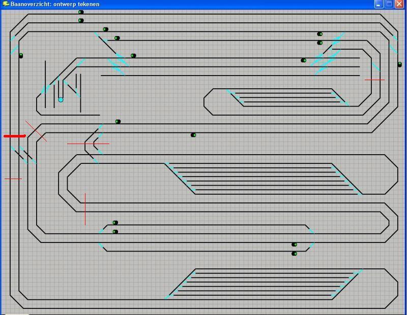

deze bedoelde je ws Wim (dikke rode lijn links).

Pas wel op: we hebben hier al veel 'ellende' gelezen met keerlusmodules icm s88 bezetmelding... Nu weet ik niet hoe deze supersnelle-fase-draaiende-boosters en dito keerlusmodules het doen, maar ik zou het eerst even testen met de boosters, en dan over die andere module gaan nadenken.
Edit: precies zulke plaatsen zouden dan kandidaat worden voor die modules.
Maar wellicht kun je ook iets verzinnen met een oplossing van een ompool relais dat iets afleidt van de diverse wisselstanden ???

Ik denk dat je een sporenplan hebt ontworpen, wat veel problemen geeft qua aansluitingen van de juiste railspanning, het is miscchien beter of handiger bepaalde oversteken niet te maken. Ik zal er een over denken en aan tekenen, maar ik zie voorals nog veel problemen.

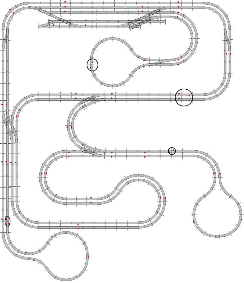

Teken het sporenplan eens opnieuw, maar dan niet 1 lijntje voor een spoor, maar teken de 2 spoorstaven eens als 2 verschillend gekleurde lijnen. Overal waar de 2 kleuren elkaar raken heb je een probleem, en ik ben het met Wim eens dat dat er zo te zien best veel zijn! Zeker met al die overloopwissels na de lussen. Zie er zo al een stuk of 8 denk ik. Met wat slim schuiven met de plaats van de keerlusmodules (of andere oplossing) is het technisch wel op te lossen, maar of het fraai is en goed werkt????

Kees-Jan, ik ben even aan het tekenen geweest en ik kom aan 5 keerlusmodules op de gekleurde plaatsen.
