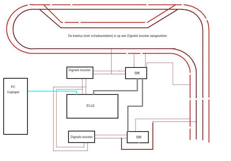

Mijn vragen:
Kan ik het zo aansluiten (zie schema)?
Moet ik gebruik maken van de keerlusfunctie in de booster?
Geven de Viessmann's zo geen probleem?
(werkt het zo naar de pc met daarop een besturing?).

Ik zie daar geen keerlus in, alles het dezelfde polariteit.
Verder heb ik veel moeite met de manier waarop de bruine draad is aangesloten, en als het echte S88 modules zijn, zal het ook niet werken. Die leveren geen spanning/stroom om de trein op te laten rijden.

Klopt Wim. Het ene bruine draadje van de S88 naar de rails is te veel getekend.
Waar het me om gaat is dat Koploper geen rare dingen gaat doen als er een trein van de ene booster naar de andere booster sectie gaat.

Kees-Jan,
Ik neem aan, dat je 5233 gebruikt ?
Kijk even dan even goed naar deze handleiding figuur 3
In jouw tekening mis ik de 5234. Wel belangrijk voor een betrouwbare melding.
Verder weet Koploper niets van boosters dus... zou die er ook geen last van mogen hebben ;)

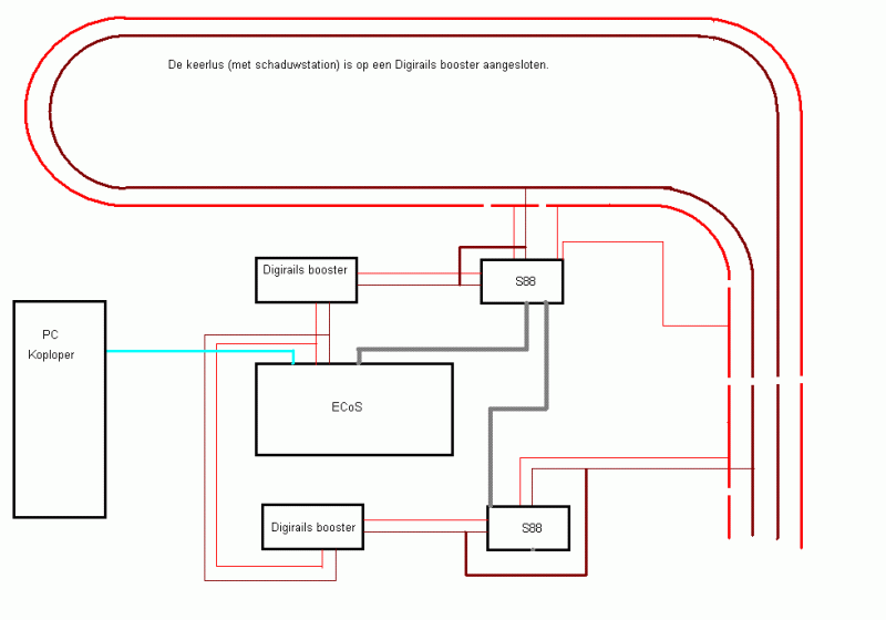

verbeterde plaatje
Ik begreep dat koploper en keerlussen een probleem kan geven.
Of het is via koploper alleen rijden (Koploper lost software matig de kortsluiting op) of je maakt gebruik van de Fucky keerlus oplossing.
Ik zat dus aan mijn oplossing te denken.

Koploper heeft geen weet van keerlussen, Koploper is software. En een keerlus zit in de hardware, dus in de baan.
De funky rail keerlus lost hetprobleem op buite om de booster en buiten om Koploper, die doet het helemaal zelfstandig, geheel onafhankelijk dus.
Koploper zelf lost geen keerlusproblemen op, je kunt echter wel via speciale acties en via een bezetmlding een relais via een wisseldecoder schakelen, maar dan moet je koploper altijd aan het werken hebben, dus even los testen is er dan niet meer bij.
Je snapt het nog niet helemaal.

Okay Wim. Dan ga ik het zo aansluiten zoals in mijn 2e schema.
Karst: die gebruiksaanwijzing heb ik hier 15x liggen.
De diodebrug gebruik ik al in de rest van de baan voor de niet "bewaakte" baan delen (lees wisselstraten ed).

Maar Kees-Jan, ik zie nog steeds geen keerlus probleem in jouw tekening, misschien als je de rest van de baan erbij tekent dat er een probleem ontstaat, maar nu is er niets aan de hand.

Hier het plaatje Wim.
de rode strepen geven de boosterindelingen aan. Zie jij een keerlus?

Als je het dan zo aangaat sluiten als in de eerdere tekeningen gaat het niet werken bij je oversteek wissels.
