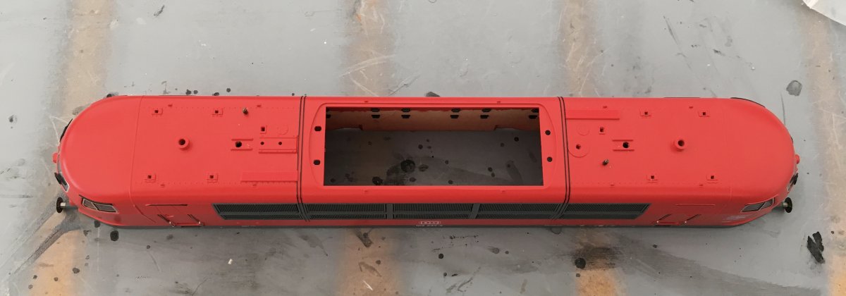

Zooooooo weer een nieuw project
Ik had een laag bod gedaan, maar verrassend toch deze loc " gewonnen".
Het is qua techniek wel een oud model, tegenwoordig zijn we écht verwend.
Er zitten gloeilampjes in en verder niks.
Wat wil ik gaan doen?
*Naar digitaal ombouwen en met geluid.
*Front- en sluitseinen ombouwen naar LED en alles apart schakelbaar te maken.
*Cabineverlichting ( schakelbaar)
*Machinekamerverlichting ( schakelbaar en als het überhaupt past)
*Digitale koppeling.
*Licht wheateren.

Het model.
En de dame ontdaan van de meeste losse onderdelen, om te voorkomen dat er iets beschadigd tijdens de ombouw.

vandaag lekker bezig geweest.
Ruimte weg gefreesd voor de speaker, helaas heb ik geen freesbank en moest ik ´t uit de hand doen met een dremel.
Maar ik ben tevreden, het past en je ziet er straks niks van.
De Zimosound past precies in het bakje, hij had geen tiende millimeter langer moeten zijn...
Verder ben ik bezig geweest met SMD-LED´s te solderen, altijd leuk.
Voor de cabineverlichting...
https://www.youtube.com/V/U6diJGtXzAA
En voor een vonkende panto.
Wat ik dan weer leuk vind is dat alle LED´s via bestaande contacten in de kap elektrisch verbinding met het onderstel hebben.
Dus ik kan de kap er straks zo afhalen, zonder dat er draden in de weg zitten.

Ondanks dat de decoder bij Zimo is, wilde ik toch iets oplossen wat me erg stoorde.
En dat was dat de rode verlichting doorschijnt bij de bovenste lamp.
Na veel denken is de oplossing belachelijk eenvoudig....
Ik heb de lichtleider doorgesneden, net waar de lichtleider naar de 3e lamp aftakt.
Probleem opgelost
En de witte verlichting doet het wel mooi in de 3e lamp.
Was alles in het leven maar zo eenvoudig
Met hartelijke groet.

De witte led schijnt tegen de lichtgeleider aan, zowel boven als onder de snede.
De rode led zit daar naast, maar schijnt dus niet op het bovenste deel van de geleider.
