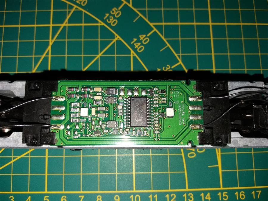

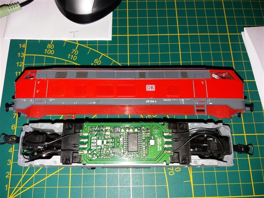

Ik heb een Roco loc uit een digitale startset! met een Haber & Koenig Electronics GmbH decoder deze wil ik resetten maar met welke CV en Waarde kan dit? Ik kan het nergens terug vinden. De loc rijdt namelijk direct als deze op de rails staat maar reageert nergens op kan de decoder wel uitlezen.
Ter illustratie nog 2 foto's
Alvast bedankt met vriendelijke groeten Erwin

Decoder komt overeen met de HKE (111) decoder geleverd onder artikel nummer 10(7)45. helaas Heb ik er geen documentatie meer van.
Was / is geplaatst in de eerste roco loks met een digitale koppeling, op een kleinere print.
