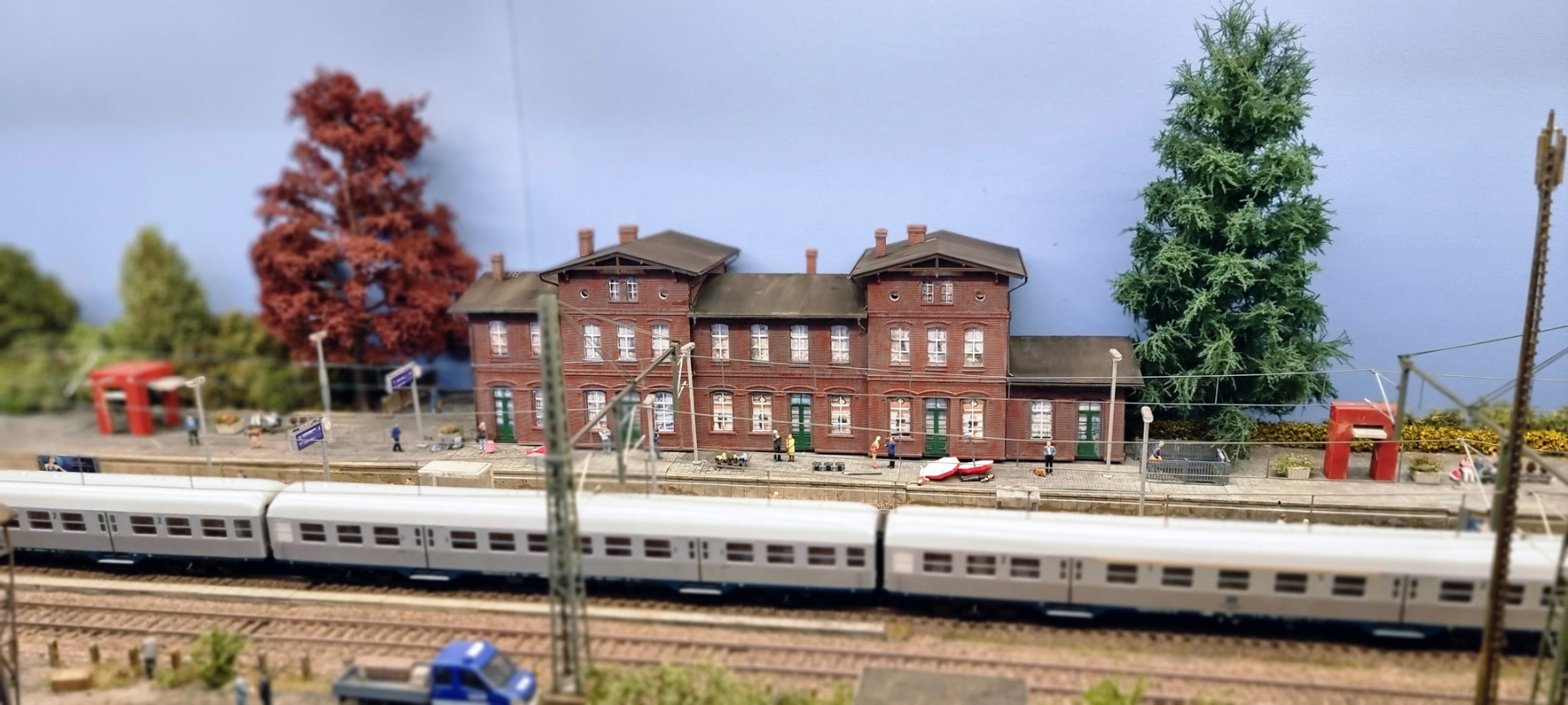

Zo en een ander station (y) bedankt Frans v H  (y)
Moet nog wat verder geweatherd worden, begin is er.
En ook de plaats wat bijgeschaafd.
« Laatst bewerkt op: 03 November 2023, 14:57:46 door Modelbaan BeltHeim »

En zoals zo vaak weer een heerlijk sfeerplaatje  (y)

« Reactie #349 Gepost op: 03 November 2023, 15:25:07 »
Sluit ik me helemaal bij aan  (y)

Heel erg mooi  (y) (y)

Prachtig ook met die grote bomen!! (y)
