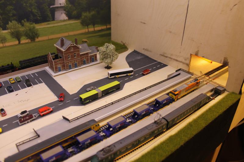

Vanmiddag nadat ik wat verlof uurtjes opgenomen had op het werk, begonnen met het afplakken van de weg belijning.
Na zo'n kleine 2 uur afplakken was het zover, met een spuitbusje witte verf de belijning aanbrengen.
Na een korte droogtijd de afplaktape verwijderd met het volgende resultaat.
Verschillende belijningen heb ik nog niet kunnen aanbrengen omdat het afplakken anders zeer moeilijk ging.
Wat nog op de planning staat zijn voor bij 2 invalideparkeerplaatsen rolstoeltjes aan te brengen, bij de 2 bus havens iets van het woord bus, en bij de uitrit van het parkeerterrein een aantal haaientanden.
Deze zullen doormiddel van autocad getekend gaan worden en worden dan geplot in afplaktape welke ik weer aanbreng op de weg voor het spuiten.
Dan een fototje in helikopterperspectief Alles boven de weg hoop ik binnenkort ( voor 17 januari) in grote lijnen af te hebben ivm deelname aan de rijswijk beurs.
De gedeelde bij de sporen blijven voorlopig onaangeroerd dit voorals er storingen zijn aan het spoor dat ik/andere er makkelijk bij kunnen voor het herstel c.q. vervang ervan.
De snelwegtalud van oase en karton krijgt een enkele reis prullenbak en wordt vervangen door een exemplaar van hout.
Dan nog wat sfeerplaatjes van de bak.

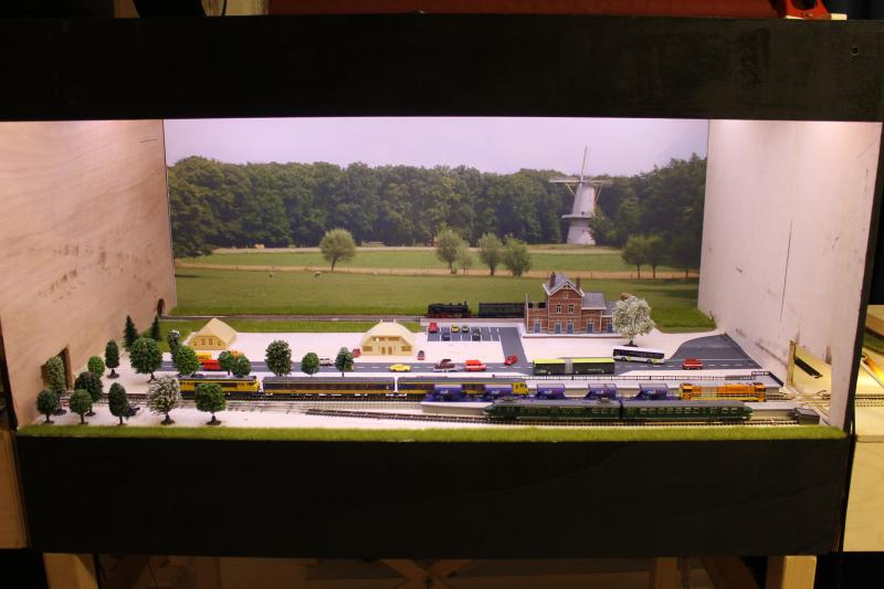

Gisteren en vandaag weer veel gedaan aan de module.
Zo is er een RGB ledstrip gekocht en aangebracht ( een tip kijk eens op de Bazaars oid schilt een hoop), Plafondplaatje laten zagen bij de bouwmarkt wat ik vergeten was.
Ook gisteren op de Bazaar de achtergrond van de module laten printen op Polyester, op het formaat 94 bij 63 CM dus met een klein beetje opmaat snijden er prima inpast. Het mooiste ook was de prijs voor dit te printen was ik in totaal €25,- kwijt.
Verder zijn de 2 laatste module overgangen ook weer in orde en is het kopspoortje in ere hersteld net als de elektra.
Dus werd het weer scenery time.
De oplettende lezer ziet dat de snelweg niet past bij de achtergrond, is er gekozen om deze weg te laten. Daarom moet de weg verlengd worden, de wegenbouwers gaan hier vanavond mee aan de gang.
Tevens staan alle boompjes nog los op de module zodat ik overal bij kan met testen.
Nu nog wat detailfoto's.
En nog een laatste overzichtsfoto van het geheel.
