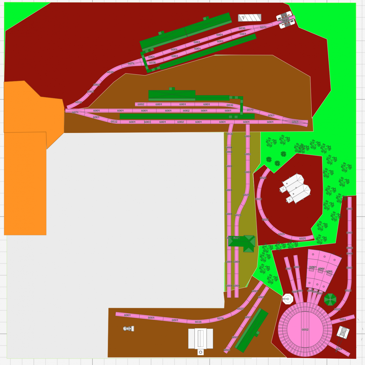

Het ontwerp blijft aan me knagen. Dus na vele andere kleine baanplannen bekeken te hebben, plus her en der wat ideetjes geleend te hebben, heb ik een nieuw plan gemaakt.
Ik wil de baan wat spannender maken door meer hoogte verschil tov het eerste plan.
Ook krijg ik nu een schaduwstation erbij,
Kijk en schiet:
Laag -2 Schadustation
Groen is ruimte voor de baan. De tekening is een kwartslag gedraaid tov het vorige plan
laag-1 Oprit (het eerste stukje waar de trein zichtbaar is)
(oja het bruin/rode 4kant is de plaats waar de deur opengaat naar de kamer)
Laag 0 begane grond
Op het bovenste stuk komt een station te liggen met op het korte spoor een klein 1op 1 verbinding met het stuk beneden.
Er is ruimte om de trein de van hoger op om te koppelen en naar het stuk benden te verplaatsen. of om gewoon door te rijden.
Op het onderste stuk komt een klein station dat via de 1 op 1 verbinding bereikbaar is en een industrie park.
Laag +1 stad
Op het bovenste deel komt hier de stad te liggen met een station
De keerlus is het deels open, lekker "speels"
Bij de draaischijf komt een werkplaats, voornamelijk gericht op diesel locks.
Vragen:
- Keerlus in het schaduwstation, aangezien ik hier ook een opstel stuk maak hoe dien ik dan zo'n keerlusmodule aan te sluiten? of heb ik er meerdere nodig hier?
- Draaischijf: hierbij wil ik een loods maken echter ik heb geen idee hoeveel spoor en welk spoor ik hiervoor nodig heb.
Laatst bewerkt op: 19 August 2018, 13:47:16 door NS264

Re: Wordt het nu eindelijk eens iets?
10 March 2018, 10:18:05 »
Hallo Rolf,
Als ik jouw railplan helemaal uitelkaar vouw blijft er in principe het onderstaande schema over. Hierin zitten twee keerlussen.
In het plaatje in blauw aangegeven. Beide simpel op te lossen.
Paul
13 March 2018, 23:41:47 »
Dat klopt paul,
Ik twijfel vooral over de eerste omdat hier een aantal spoortjes in zitten. (of heeft dit geen invloed op de keerlus).
Berichten: 2152
14 March 2018, 09:22:47 »
Als je de keerlus neemt zoals Paul dat in blauw aangegeven heeft dan zitten daar toch geen spoortjes in?
Het stuk spoor dat je daar nog hebt is langer dan je langste opstelspoor, dus zal dan ook vast langer zijn dan je langste trein.
Roelco
18 March 2018, 14:42:01 »
ow zo,
Ik dacht dat zo'n keerlus module aangesloten moest worden aan/via de wissel.
Maar het kwartje is gevallen. (en dat terwijl we met euro's betalen)
Maar wie, of waar kan ik meer info vinden over een draaischijf + bijbehorende rails zodat er een loods overheen kan.
gr.

Ik zie trouwens dat de eerere afbeeldingen weg zijn
Dan maar even opnieuw de plaatjes/link er bij plaatsen
https://images.beneluxspoor.net/bnls/Schermafbeelding-2018-08-18-om-19.08.27.png
Dit is het deel van het spoor dat uiteindelijk zichtbaar blijft.
https://images.beneluxspoor.net/bnls/Schermafbeelding-2018-08-18-om-19.07.29.png
Dit is het alle rails op elkaar.
Het zichtbare deel is (in de planning) fleischmann modelgleis en het verborgen deel is fleischmann profigleis
