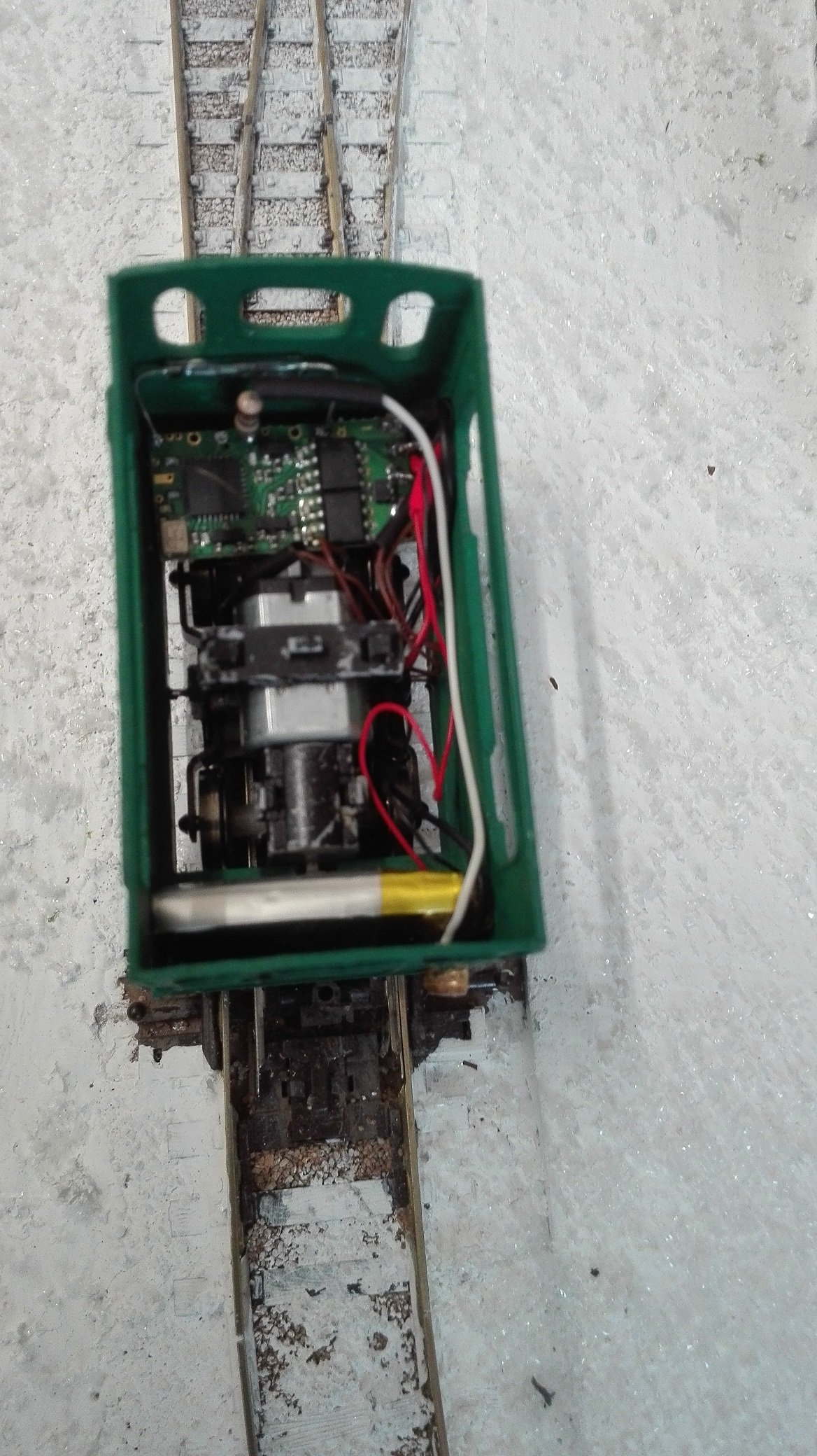

Na een voortvarende herstart van de bouw van het Backertje ging het op het laatst toch weer mis. Ik had dus 4 ontvangers. 1 deed het, die zit nu dus in de Russische Railtruck.
De tweede dacht ik gisteren even in te bouwen. Hij deed het. Eventjes. Daarna gaf hij subiet de geest. Drie en vier dus meteen ingebouwd. (om de beurt he) Niks nada nakkes. En nu is het vakantietijd. Dus nog geen reactie van de leverancier. Dus dit gaat gauw weer een week of wat duren vrees ik, nog los van de vraag wat het antwoord zal zijn.......
Toch eventjes de foto's van toen alles nog goed was in de wereld.... Sven's koplamp is doorboort met een 2mm boortje en bevat nu een smd-led. De voorschakelweerstand zit rechtstreeks op de print, dat scheelt weer een draadje. Laadplug en aan/uit schakelaar zitten respectievelijk onder en tegen de voorwand. Dat maakt het maken van het dak wat eenvoudiger. Ook heb ik nu gekozen om alle 'devices' eerst te bedraden en in te bouwen en dan op het laatst aan de print te solderen. Daarmee verklein ik de draadjesspaghetti enigszins.
Kortom, het zal toch ooit wel weer een keer goed komen hoop ik? Ik kan niet bedenken waar het fout gaat. Doe ik iets fout? Of is deze batch gewoon bagger? Ligt het aan de tussenpersoon? Ik zal er een mailtje aan de fabrikant aan kunnen wagen, waar ik vroeger nog rechtstreeks van kon kopen...... en die probleemoplossend meedacht.....

Leuk dat je zo'n Backertje helemaal van de grond af zelf bouwt.
Ik wil graag twee zaken nog meegeven.
1- voor de bedrading gebruik je zo te zien behoorlijk stug spul, is het niet prettiger werken als je dun soepel decoderdraad gebruikt.
2- omdat je bij de dradenspaghetti misschien een keer -ongewild-sluiting veroorzaakt is een zelf resettende zekering misschien nuttig+verstandig, zoek op
pptc resettable fuse
. Kijk naar wat je motortje voor stroom trekt en pas de zekeringwaarde daarop aan. Blijft je elektronica misschien langer heel...
Bij onze Chinese spullenfirma heb je voor een enkele Euro een hele berg van die zekeringen: gewoon in serie met de batterij zetten.
Succes met de verdere bouw!

Mag ik dit draadje even weer onder uw aandacht brengen? Ik kreeg een mailtje van mijn dealer. De drie vermoorde ontvangers zijn weer tot leven gewekt. Ze zijn onderweg. Er zat een factuur bij. 0 euro. Viel nog onder garantie cq coulance. Lief toch. Ik moest mijn zender calibreren. Maar die had ik kant en klaar gekocht. Dus dat kon ik niet weten. En er zat een fout in de software van de ontvangers en dat zorgde ervoor dat icm de niet gecalibreerde zender de zaak op tilt ging. Of zoiets. Ik ben geen electronicus maar dit is wat ik ervan begrepen heb. Anyway, komende week zal het spul hier binnenkomen en ik ben nu al zenuwachtig. Gaat het werken? Of nog steeds niet? En zo niet, wat dan? Terug naar stroom uit de rails? Dat is net zoiets als: de cv-ketel is stuk dus nu sleep ik de kolenkachels weer terug in huis...... Kortom, modelbouwcrisis.... Nou ja. Vanmiddag toch maar weer, sinds lange tijd, even naar de treintjesclub geweest. Toch wel weer leuk, allemaal mooie treinen op de clubbaan. En een biertje met oude bekenden. Komt wel weer goed. Bier is gezond. Blijkt wel weer.

Hoera ze doen het! Op de foto de drie exemplaren op de testplank. Binnenkort maar eens inbouwen in het Backertje en stukje ermee rijden. Verslag volgt.

@Francois, sorry, vergat helemaal te reageren. Die dikke witte draad zat aan een pre-wired smd-led. Pure gemakzucht. De rest is wel decoder draad. Een zekering is een goed idee. Toevallig las ik op een ander forum ook al iets over zo'n zekering. Tot nu toe nog nooit toegepast en het gaat nog steeds goed. Maar ook ivm het laden van de batterij misschien een goed idee.
Dank voor het meedenken.

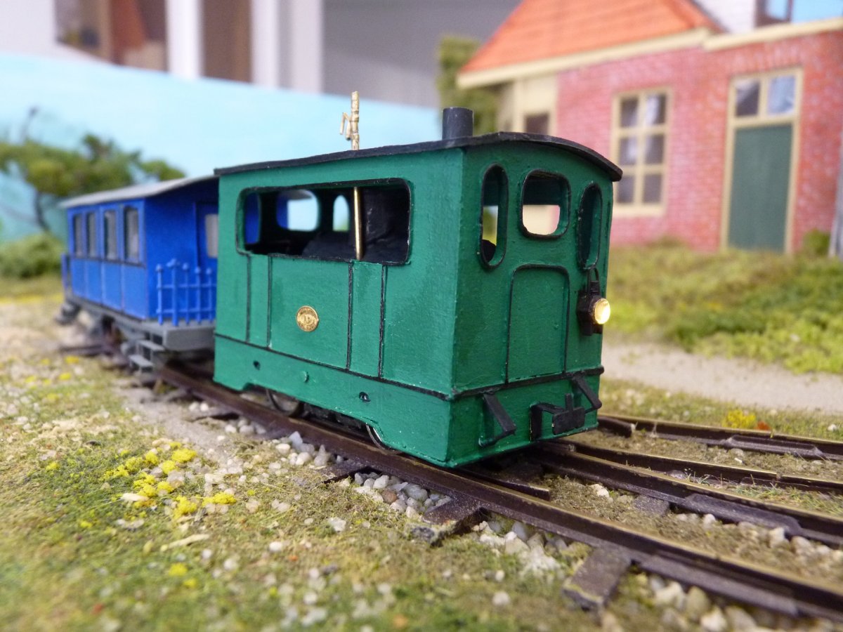

Hij is klaar. Althans, ik vind het goed zo.
Het strookje papier voor langs de dakrand was precies 2,9 mm te kort. Gelukkig vond ik in een donker hoekje nog net het allerlaatste snippertje om het gapende gat te repareren.
Om de batterij en de aandrijving te camoufleren maakte ik een summiere ketel imitatie. Er komt nog zo'n rare koektrommel op met een stangetje naar boven wat de stoomfluit moet voorstellen. En een schoorsteen natuurlijk anders kunnen de mensen niet zien dat het een stoomtram is. Verdere details in de binnenkant laat ik achterwege.
(voorlopig?) Eindresultaat:
Filmpje: Als decor dient zoals altijd mijn 1:35 smalspoorbaan 'Knolselderieveen'.
https://youtu.be/cZxe3lzpCEU

Dat heb je best knap gedaan. Ik heb ooit een poging gewaagd om het in styreen te maken, maar dat was me teveel geprutst. Dus

Vandaag stond mijn normaalspoor Backertje naast een model van een meterspoor Backertje. Ik schrok nogal van het verschil in afmeting. Dus vanavond dit draadje weer opgezocht. Ik schreef in 2018 dat het alleen maar op een Backertje hoefde te lijken. En dat doet het wel. Maar toch knaagt er nu iets. Dus ik dook in het tramlocomotievenboek van S. Overbosch. Er blijken ook normaalspoor Backertjes te zijn geweest. Deze waren 4200 mm zonder buffers. 48 mm in model. De mijne is 54 mm lang en 29mm breed. Ik had het Overbosch boek toen nog niet. Het onderstel is kort genoeg om het model 48 mm te maken dus het had gekund al zou de batterij dan in het zicht zijn geweest. Een kleiner batterijtje zou ook hebben gekund. Smaller kan niet.
Wat nu?
Niks. Ik ga geen nieuwe maken. Ik wilde het alleen uitgezocht hebben. Ik heb nu een stoomtram-stammetje op normaalspoor en daarin misstaat het niet.

Geen Backertje maar een Backer dus.
Of geen h0 maar 00.
Leuk tramstel.

Zeker waren er normaalspoor Backertjes, onder andere bij de Zuiderzee Stoomtram (NCS 1-5).
Groet, Karel.

Hij past goed bij de wagons.
En om het verder te rechtvaardigen: jouw maatschappij kon een normaalsporige Backer & Rueb bemachtigen; moest alleen even voor meterspoor geschikt worden gemaakt

Is wel prima zo. Als je het model nog korter zou maken, klopt de asafstand helemaal niet meer. Nu al is deze te lang, maar kom je er nog mee weg. Als je ‘m nog korter zou maken gaat het opvallen. En er zijn verschillende lengtes van B&R kastenlocomotieven geweest.
Overigens heb je waarschijnlijk niet de functie van de klampen begrepen. De driehoekige dingen aan de voorkant. Je hebt ze nu gemaakt alsof het buffers zijn. Maar die zijn om de kast van de aandrijving af te tillen. Aan de onderkant zijn ze dus horizontaal, niet schuin.
