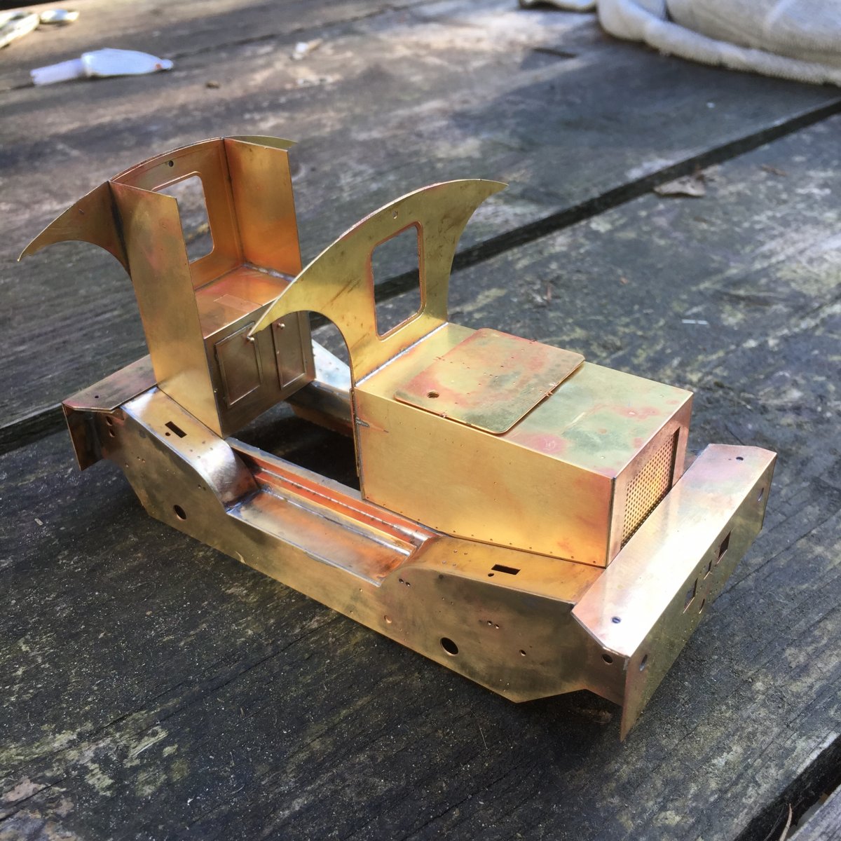

Mja, dat lijfboek wil ik ook wel...maar het gaat lekker vlot  met de grote vormen hoor. De meeste tijd gaat in de detaillering zitten, weet ik uit ervaring.
Ik soldeer met harskernsoldeer (tip van Frits ;)), s39 en dan de vlam er over. Ik soldeer ook kleine onderdeeltjes met de vlam trouwens, net als het voorvertinnen. Dan neem ik een messingdraad en smeer het over het werkstuk...
Ik heb de steunbalken uit de kit gebruikt. Krijg je na het dieper inkrassen van de naden wel goed om. Het luik op de huif zit nog los. In de kit vind ik strips met klinknagels er op. Hoor dat bijvoorbeeld hier op thuis?
Stand der dingen tot nu toe: Nee...ik heb niet de hele dag gesoldeerd (middagje alleen) en nee, ik wil niet opscheppen dat ik zo snel ben. Ik wil duidelijk laten zien dat het echt goed te doen is en veel ahw in elkaar valt! Dit is dus een dag solderen in totaal;

Ziet er netjes uit!
Hou er wel rekening mee dat het luik verkeerd om ligt; ligt nu overdwars, moet in de lengterichting  ;)

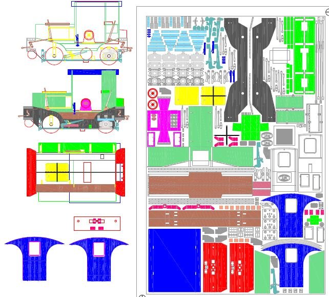

er zitten idd stripjes met klinknagels op. Er zit bij de info een tekening bij, van waar wat hoort. Is met kleuren aangegeven... Is weliswaar van V1.0, de schaal 1 versie is dus V1.3 zeg maar, dus er zit wat verschil in, maar dat is niet veel..

En het luik moet omgedraaid. Kijk waar het gat zit.

Wat het luik aangaat heb ik beide al gedaan. Lag ook los, zoals ik al aangaf...voorbeeldfotos moet ik toch  meer raadplegen. Helaas is nergens aangegeven waar die deksel nou precies moet. Exact midden/midden?

Als het goed is, heb ik iedereen (die een etsplaat besteld hebben), gegevens gemaild met informatie. (tekeningen en foto's..)
