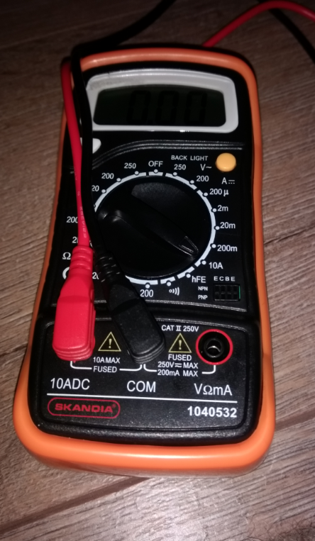

Zoals beloofd wat fotos van de binnenkant van de loc. Het lijkt er inderdaad sterk op dat het de originele aansluiting betreft, omdat er echt 0 ruimte is onder de tender.
Ik heb de loc rondjes laten lopen op een klein ovaaltje maar het is me nog niet gelukt om een waarde af te lezen.... ;/   Het is vast iets heel knulligs, maar ik heb bijna nooit een multimeter vast. Wat doe ik hier fout?
Ook heb ik de gloeilampjes uit de loc gehaald en getest. Wanneer ik er 9v op zet dan branden beide lampjes netjes, dus hier ligt het niet aan.
Berend
Berend
  • Berichten: 8297
  • NS tijdperk II(c)/III
    • Obdam in h0
Re: Foutmeldingen bij programmeren Decoder
« Reactie #22 Gepost op: 13 February 2018, 23:20:45 »
Bij de meest linker aansluiting van je meter, de 10A MAX aansluiting dus, staat daar fused of unfused bij?
Als er fused staat, dan kan zomaar de zekering in de multimeter door zijn, gebeurt regelmatig door per ongeluk spanning te meten met het apparaat in de stroom stand.
Er vanuit gaande dat de witte en bruine draad naar de rijspannin-uitgang van de trafo gaan, heb je het op de foto wel goed aangesloten.
De verbindingen van de draad met de rode meetpen en de zwarte meetpen met de railaansluiting, zou ik ook nog even goed controleren op betrouwbaarheid.
Fotodijkje en fotodiorama
Obdam
Spelfaut
  • Berichten: 150
« Reactie #23 Gepost op: 13 February 2018, 23:31:51 »
Bij de linker én rechter aansluitging staat Fused.
Bruin-wit is toeval in deze situatie, omdat ik even snel een ovaaltje op de grond neer heb gelegd en deze draad nog in de buurt had.
Voor de overige opmerkingen; Ja, draden zijn m.i. goed aangesloten en maken contact. Dit blijkt uit het feit dat de loc goed reageert op de rijsignalen.
Heb voor de zekerheid ook de draden omgewisseld ed. om het een en ander uit te sluiten. Geen resultaat.

Maar ik gok dat je de stroom nu digitaal probeert te meten? Dat gaat niet lekker werken, kan je beter analoog doen. Sterker nog, beste is om de decoder te verwijderen (maar dan moet je natuurlijk de aansluitingen overbruggen).
En alleen hard laten rijden geeft geen goed beeld, je moet hem dan ook tegenhouden. Je hebt dus niet eens een ovaal nodig ;D Meeste stroom zal hij dan ook niet tijdens normaal rijden gebruiken maar de keer dat de boel ontspoort/botst en de motor dus niet (makkelijk) kan draaien ;) Doe dit niet te lang omdat dit natuurlijk niet het beste voor de motor is (maar even kan geen kwaad).

In deze opstelling zul je in het geval van digitaal geen stroom meten. Je meet namelijk gelijkstroom, en digitaal is géén gelijkspanning. Bij analoog werkt het wel.

Dank voor jullie reacties. Ik heb nog wel een printje met een 6p stekker liggen, die uit een digitaal voorbereide loc kwam. Dus hiermee kan ik de decoder er uithalen en met het printje overbruggen.
Ik ga wederom vanavond een poging doen om, analoog deze keer, een amperage te meten. :)
