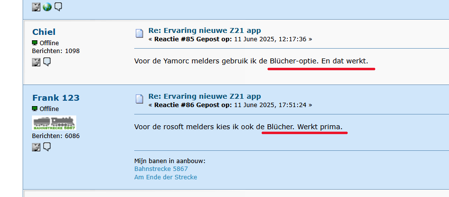

Bij het invoeren van mijn baanplan in de Z21 App heb ik een vraag met betrekking tot het invoeren van bezetmelders. Ik wil graag gebruik maken van mijn Arcomora Arloco/Okkie combinatie. Deze heeft 8 aansluitingen om continue te meten. Ik wil de buitenste sporen van mijn schaduwstation van drie en de middelste van twee melders (stroomdetectie) te voorzien. Alleen … hoe stel ik eea in? De Arloco/Okkie combinatie werkt volgens het Loconet protocol. In de Z21 App moet ik kiezen uit onderstaande opties:
Zoals je ziet, zijn er drie Loconet opties? Welke is geschikt? De Arloco/Okkie staat er uiteraard niet bij.

Chiel
Berichten: 1126
Re: Ervaring nieuwe Z21 app
Reactie #85 Gepost op:
11 June 2025, 12:17:36 »
Voor de Yamorc melders gebruik ik de Blücher-optie. En dat werkt.
Berichten: 6781
Reactie #86 Gepost op:
11 June 2025, 17:51:24 »
Voor de rosoft melders kies ik ook de Blücher. Werkt prima.

Hi,
LocoNet melders gebruiken voor de standaard terug melding (vrij/bezet) de OPC_INPUT_REP opcode, die is onderdeel van de LocoNet personal edition. Ik ben nog geen LocoNet melders tegen gekomen die dat niet doen. Ik verwacht dan ook dat Uhlenbrock / Blücher beide wel werken voor standaard bezetmeldingen.
Voor RailCom terugmeldingen is het wat anders, daar wordt meestal OPC_MULTI_SENSE opcode voor gebruikt, Hier zitten wel wat verschillen, sommige melders kunnen ook de lok richting terug melden. Dit wordt dan verstopt in het melder adres of het lok adres, Bij de Blücher GBM16XN is dat in het lok adres, bij de DR5088RC is het instelbaar.
Die Uhlenbrock Lissy is voor infrarood zender detectie, dat zijn weer andere commando's, die gaat niet werken icm. een standaard LocoNet melder.
Reinder
