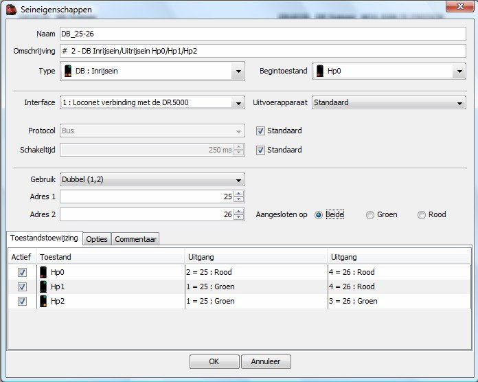

Als je iTrain hebt dan kun je met de huidige aansluiting het volgende invoeren: je geeft aan dat er twee adressen gebruikt moeten worden (in jouw geval dus 51 en 52).
Bij de toestandtoewijzing zet je dan het volgende:
seinbeeld rood: 51 rood, 52 rood
seinbeeld groen: 51 groen, 52 rood
seinbeeld groen/geel: 51 groen, 52 groen
Dit is precies zoals Bert_Apd het eerder ook al schreef.

Misschien helpen plaatjes van de mogelijke iTrain-instellingen:
Schakelvoorbeeld voor een DB Inrijsein aan een DR4018 met Preset 2 via twee adressen 25 en 26:
Schakelvoorbeeld voor een DB Inrijsein aan een DR4018 met Preset 8 via drie adressen 41, 42 en  43:
Het "geheim" zit hem dus in het schakelen van meerdere wisseladressen per seinbeeld: bij Preset 8 drie adressen, bij de oplossing via Preset 2 twee adressen.
Misschien kun je met deze voorbeelden ook een oplossing voor Rocrail vinden, blijkbaar zijn er weinig Rocrail gebruikers binnen het forum...
