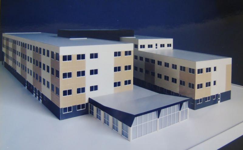

Er zijn al enkele tips gegeven maar ik heb er ook nog een. Wat al geschreven werd over meerdere keren in het materiaal snijden is heel belangrijk, inderdaad beter dan in één keer door het materiaal. Bij dikker styreen van 1,5 mm of meer is dat ook al bijna helemaal niet mogelijk.
Ga niet steeds geforceerd langs die lineaal snijden, maar snij -zonder lineaal- enkele malen rustig in het groefje.
Als je enkele malen in het styreen hebt gesneden maar er nog niet doorheen bent, zou je het eens een beetje kunnen buigen. Je ziet dan aan de kant waar je niet gesneden hebt, het materiaal witter kleuren dan de rest van het styreen. Dat is je snijlijn.
Je hebt de exacte maat met behulp van de schuifmaat en snij nu (rustig en voorzichtig) ook aan deze kant van het materiaal. Doe je dat op alle 4 zijden van een raamopening, dan zal je zien dat het raampje er bijna zonder druk uitgehaald kan worden.
Misschien zit je er een paar-tienden langs maar dat is geen probleem, beetje vijlen en schuren en het ziet er prima uit.
Veel raampjes uitsnijden was soms wel vervelend.......
kantoorgebouw, schaal 1:100

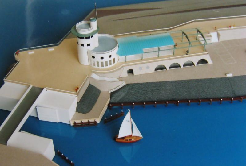

Gedeelte van een maquette in schaal 1:200. Een trein is er niet op te zien maar wellicht is er de herkenning........??
  • Berichten: 18614
    • Het Groterdam Project
Re: maquettes bouwen is de kunst van het weglaten
« Reactie #52 Gepost op: 09 January 2008, 09:54:31 »
In de buurt van de afsluitdijk ?
Stijn de Vreede
  • In de videowereld
  • Berichten: 794
« Reactie #53 Gepost op: 09 January 2008, 09:55:55 »
Misschien Den Helder noord?
Lvdwerf
« Reactie #54 Gepost op: 09 January 2008, 10:02:33 »
nope, is duidelijk harlingen :D
Volgens mij ook Harlingen-Haven. Alleen is volgens mij het rechter "open" gedeelte van het gebouw nooit gerealiseerd in die vorm, of later bij het gebouw getrokken.   Is nu onderdeel van de Chinees aldaar. Ik was er 30 december j.l. nog en merk nu eigenlijk dat ik er nooit zo op gelet heb. Tja, 40 jaar lang naar Vlieland gaan. Als je van de boot af komt heb je eigenlijk de pest in dat je weer in Harlingen staat en heb je een soort kokerblik zal ik maar zeggen........   8) Pendelbus naar het parkeerterrein pakken en wegwezen......
Gr. Rob
Groeten, Rob

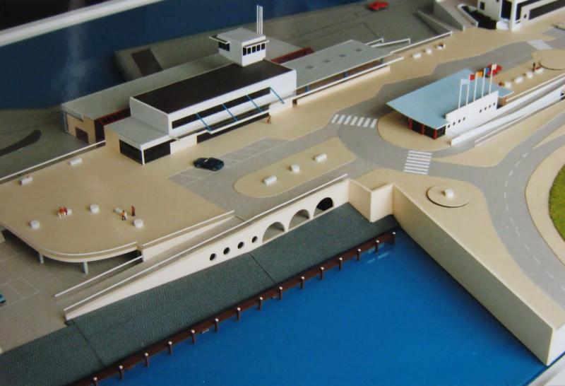

Het raadplaatje is inderdaad de veerbootkade in Harlingen. Of het uiteindelijk ook zo gebouwd is weet ik niet, maar daar worden maquettes vaak voor gebruikt. Op tekening lijkt het heel wat, maar als het wordt gepresenteerd als ruimtelijk model, wordt er vaak nog een en ander gewijzigd.
Een totaalfoto heb ik er niet van, wel een ander stukje van de maquette, bij deze. Alweer meer dan 15 jaar geleden dat ik deze maquette heb gebouwd.
veerbootkade in Harlingen, schaal 1:200.
Overmorgen gaan we weer verder met "de kursus".
