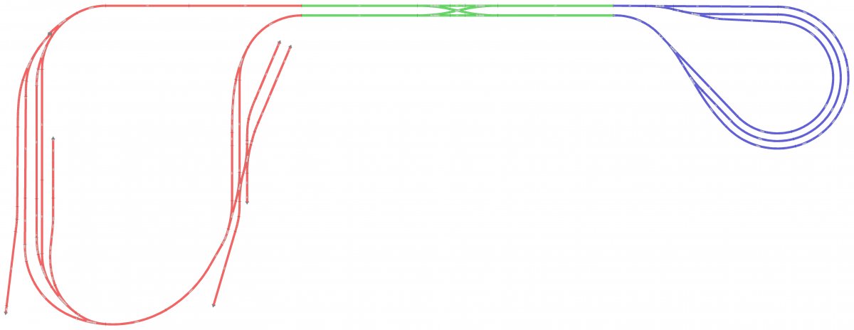

Juroen
Berichten: 433
Re: Nederlandse baan in H0 - afm. ca. 1,20 x 3,00
16 January 2018, 19:30:59 »
Hoi Hielke,
Op dit moment werk ik ook aan een baanplan met vergelijkbare afmetingen (ca 140 * 250 cm). Zie onderstaande plaatjes.
Enkele overwegingen die ik maak:
In het zichtbaar deel heb ik een station gepland en een rangeerdeel met een inglenook. Ik vind het leuk om mijn materieel voorbij te zien rijden; daarom voor mij geen kopstation.
Ik ga uit van tweerail, dus ik heb in mijn baanplan twee keerlussen zitten waarvoor ik een schakeling moet gebruiken om kortsluiting te vermijden.
Het lukt juist om de hellingen onder de 3% te houden. Gevolg is wel dat het hoogte verschil tussen zichtbaar deel en het schaduwstation klein is wat gevolg zal hebben voor de bereikbaarheid.
Kleinste radius is ca 425 mm. Het inzetten van IC-rijtuigen die exact 1:87 zijn is dan niet fraai. Ik accepteer dan ook rijtuigen in een lengteschaal van 1:100.
Ik wil (ooit!) een en ander automatiseren met koploper of een vergelijkbaar programma. Dan moet ik de baan indelen in blokken. De langste trein moet dan korter zijn dan het kortste blok. De langste trein die ik kan inzetten is dan een lok met 4 IC-rijtuigen.
Hieronder drie plaatjes:
1) het ontwerp schematisch
2) het zichtbare deel
2) het kruiswissel en schaduwstation
schematisch
zichtbaar deel:
kruiswissel met schaduwstation
Veel plezier met het ontwerp van je baanplan.
Groet Juroen
