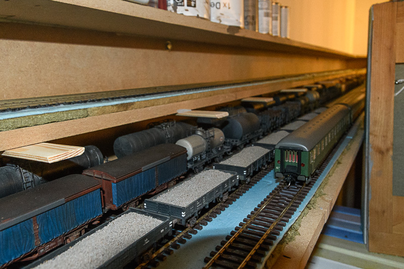

Ja ja ik weet het, het is al weer lang geleden dat ik iets hier gepost heb. Maar de afgelopen 2 maanden is dit ons verblijf geweest. Zoals ieder jaar een kleine (>10000km)  trektocht door een deel van Europa gemaakt.
Maar nu we weer terug zijn en de caravan weer in de stalling staat, gaan we weer starten met de verdere verbouwing. Ik had al het onderste schaduwstation gerealiseerd, en dat is nu operationeel. zie het volgende filmpje.

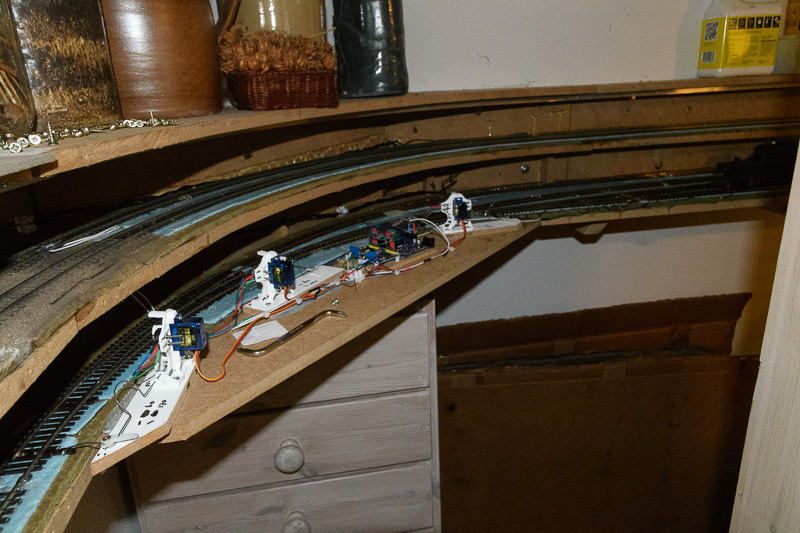

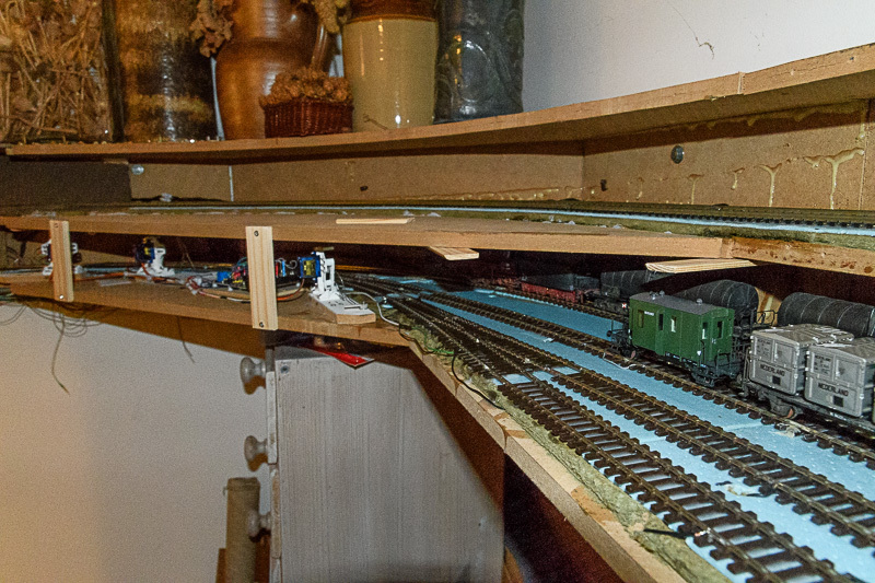

Het plan voor het 2e schaduwstation, voor de bovenste sporen is dit.
Daar gaan we de komende maanden aan werken. Dan zal er weinig van rijden komen, dus nog maar even een klein filmpje met scenes van rijdende treintjes op Kranenberg.

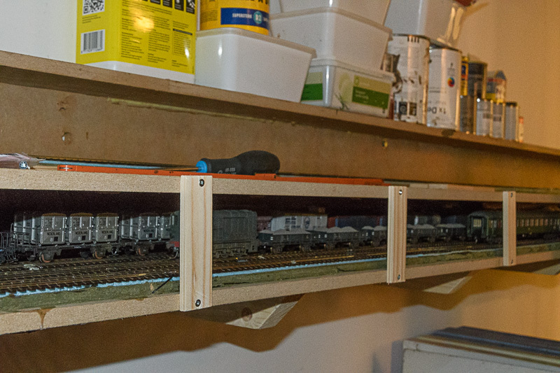

Ok, we zijn begonnen, schilderijen uit de opslag gehaald en de baan vrij gemaakt.
Maar eerst moet nog even wat gesloopt worden.
Bij de eerste bouw had ik rekening gehouden met de bovenleiding. Ik was er toen van uitgegaan dat ik met de pantograaf tegen de draad zou rijden, dus in het verborgen gedeelte een geleiding aangelegd. Dat klopt dus niet meer met het nieuwe baanplan. Aangezien ik nu niet met de pantograaf tegen de draad rij, en ik geen zin heb om deze geleiding opnieuw aan te brengen (dat was best een lastig klusje), moet de bestaande geleiding wel eerst verwijderd worden. Dat heb ik dus vandaag even gedaan.
Groet Meino

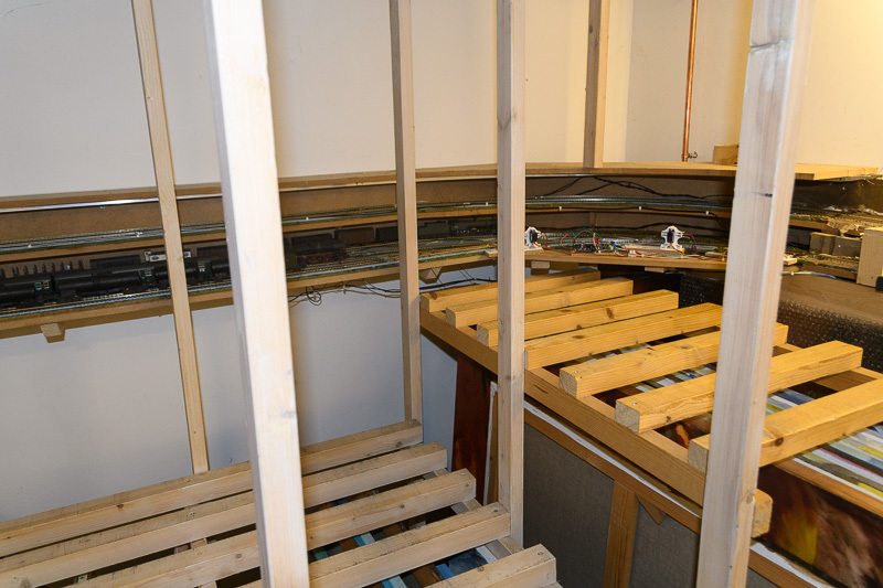

Weer tijd voor een update. Mijn tempo ligt niet erg hoog, het blijft prutsen als je iets bestaand gaat veranderen.
Eerst maar eens de 2e verdieping uitbreiden met een extra strook. Smalle strookjes hout vastlijmen met constructiekit waar de uitbreiding op komt te rusten.
Dan is dit het resultaat.

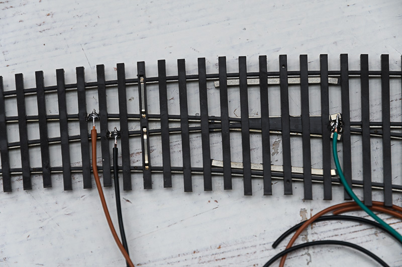

Ook de wissels moeten klaargemaakt worden.

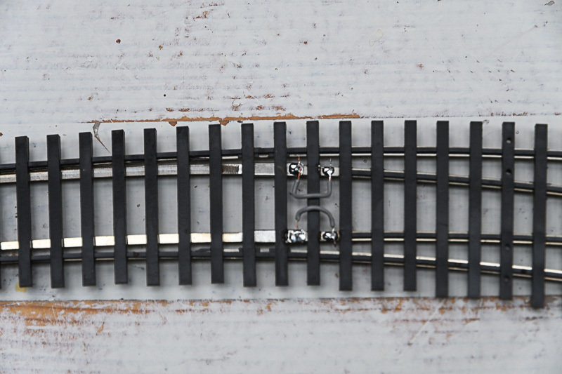

De tongen krijgen hun spanning door de druk waarmee ze tegen de railstaaf aanliggen. Dat vind ik niet betrouwbaar genoeg, dus maak ik ook nog een soldeerverbinding met heel dun decoderdraad
Ook nog wat draden aan de railstaven en het puntstuk gesoldeerd.
Ok, de wissels zijn nu voorbereid, dus kunnen we verder met de prefab werkzaamheden.

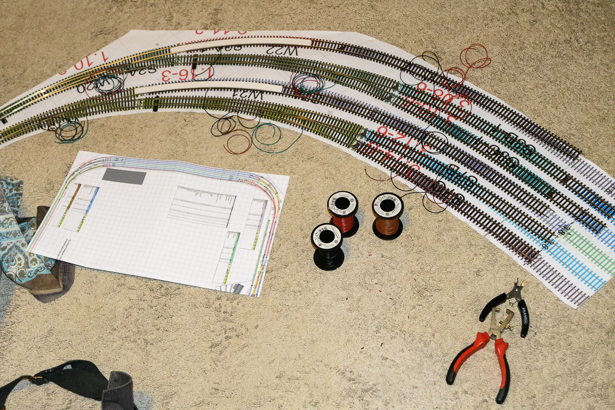

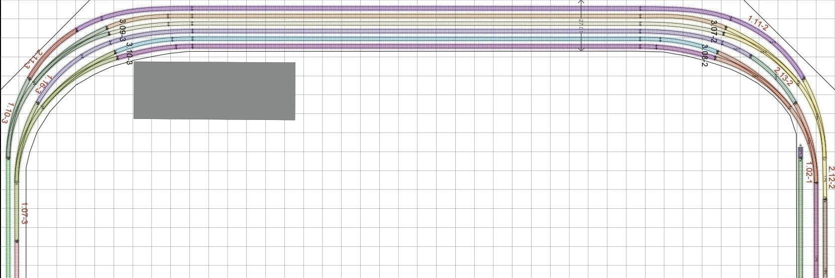

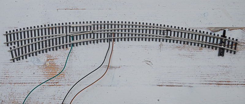

Ik hou er van om de wisselstraten te pre-fabriceren. Dan kan ik de prints van AnyRail als template gebruiken.
Dit zijn de eerste setjes prefab, klaar om in-situ te worden gemonteerd. Nog twee te gaan.
