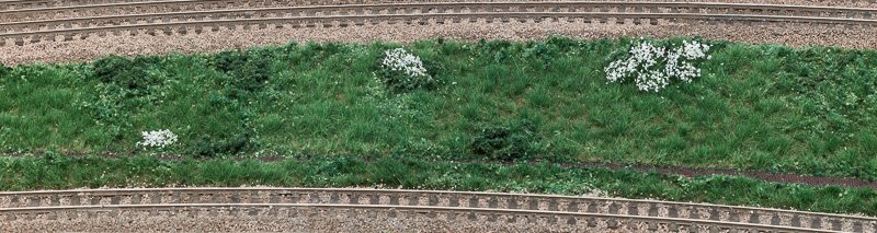

Nu ik het een en ander aan materiaal binnen heb - bloembosjes van Noch en diverse soorten strooisel van Woodlandscenics - ben ik verder gegaan met de groenvoorziening.
Eerst de spoorkant die ik al gedaan heb, maar nu nog wat verder opgefleurd.
Omdat ik nu het een en ander aan strooimateriaal heb, ook maar eens wat op het emplacement gedaan.
Groet Meino

Hoe een grasmat aan te brengen is natuurlijk al heel vaak hier op het forum verteld. Maar bij deze mijn versie.
Ik heb gebruikgemaakt van een kant en klaar product.
Hier knip ik een strook af, en waar ik dan weer kleinere stukken van afknip. Door het uitknippen maak ik het stukje pas voor de plek waar het moet komen. Daarna insmeren met witte houtlijm
Hierdoor kan ik de contouren goed volgen.
Daarna werk ik het nog af met Woodland scenics "Underbushes", "Foliage" vlokken van Anita decor en bloembosjes van Noch om het eentonige van de grasmat te breken
Groet Meino
A clean desk is a sign of an empty mind

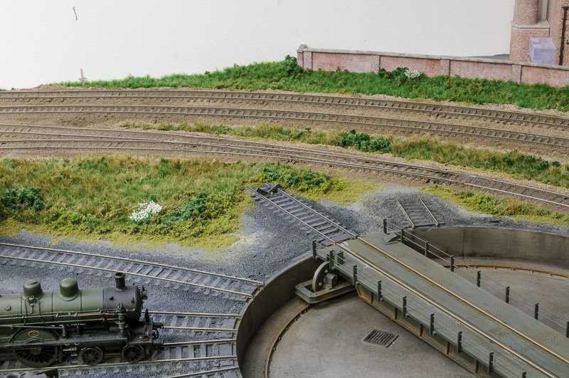

Nog even een detail, waar de grasmat eindigt is vaak de rand van het papier zichtbaar.
Dat maskeer ik door daar nog wat ballast te strooien en met verdunde witte houtlijm, wat bruine muurverf en aangelengt met water vast te zetten.
Groet Meino

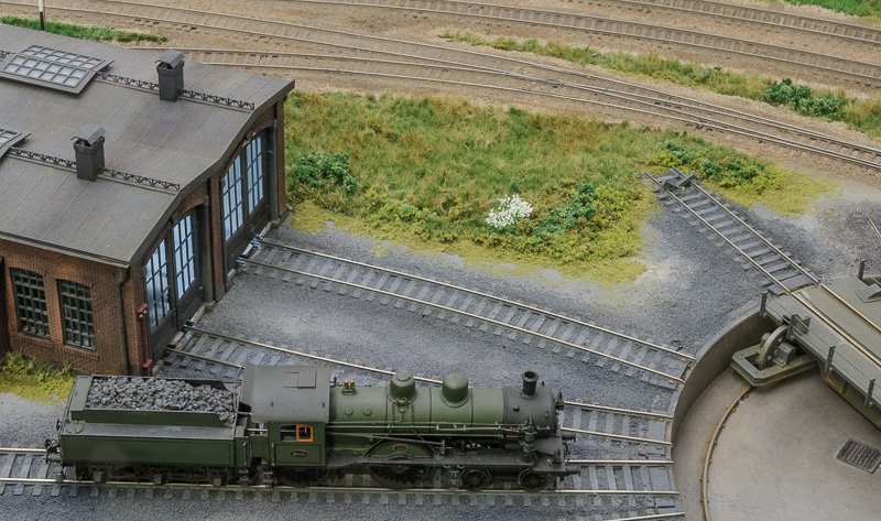

Nu ik zo bezig ben met de groenvoorziening, heb ik ook de ander kant - rond het lokdepot - maar eens aangepakt.
Hierbij wat foto's
Groet Meino

Groen is inderdaad een verlevendiging van je baan. Echter zit er rond het locdepot niet teveel groen. De kolen hadden nogal eens de neiging om zich buiten de opslag te begeven en daar het groen te verdringen. Je bent hier al wel een behoorlijk eind van de opslag, maar toch.

Je raakt wel een probleempje aan. In grote lijnen heb je gelijk, de combinatie van koolas, sintels, olie en water is een uitstekende onkruidverdelger. Maar ik heb nog een aantal "Sonderausgabes" van Eisenbahnjournal over diverse DB en DR stoomlocs. Daar staan veel foto's in van depots. De meeste zijn inderdaad groenloos, maar toch zie je wel groen op de meest vreemde plekken verschijnen, vooral in het voorjaar. Bijvoorbeeld in de uitgave over de BR23 staat een foto van de draaischijf en opstelsporen in Bw Crailheim waarbij het groen vanuit de randen volop aanwezig is tussen de sporen. Ook elders op het Bw zie je grote groene plekken. Deze foto is in mei genomen, dat is ook het jaargetijde dat ik probeer uit te beelden. Verder weet ik, dat het hele emplacement sterk gecomprimeerd is. Dit wetende en gebaseerd op sommige foto's die ik vond, heb ik het groen aangebracht. Uiteindelijk gaat het om het creƫeren van een illusie, waarbij we weten dat de werkelijkheid nooit precies is na te bootsen - tenminste niet met dit soort banen, als je dat wel wilt dan krijg je een baan als Graafstroom van Ontraxs. Uiteindelijk ging het mij ook om iets wat ik prettig vond om naar te kijken.

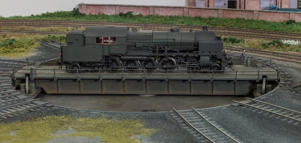

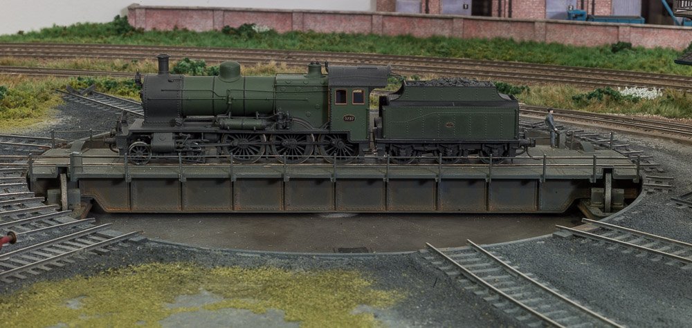

Even iets heel anders. Ik zie dat er diverse fotografie draadjes zijn waar oud duits spul getoond wordt. Maar ik zie wel de bouw van diverse Nederlands stoommateriaal, maar weinig show spul. Dus heb ik maar eens wat gefotografeerd op de draaischijf. Het zijn op een paar na, allemaal kits van DJH en Philotrain.
NS5500, DJH kit
NS7700, Philotrain kit
NS7000, DJH kit
NS2100, Philotrain
NS6300, DJH kit
NS5000, DJH kit
NS4300, DJH kit
NS3900, DJH kit
NS3300, DJH kit
NS3700, DJH kit
NS2400, Philotrain kit
Voor de liefhebbers van Duits spul
BR44, Roco
Alle kits moeten uiteindelijk op de baan gaan rijden. Een aantal is al gedigitaliseerd en rijdt zijn rondjes (6300, 3900, 5500, 2400, 2100) de rest moet nog omgebouwd worden.
