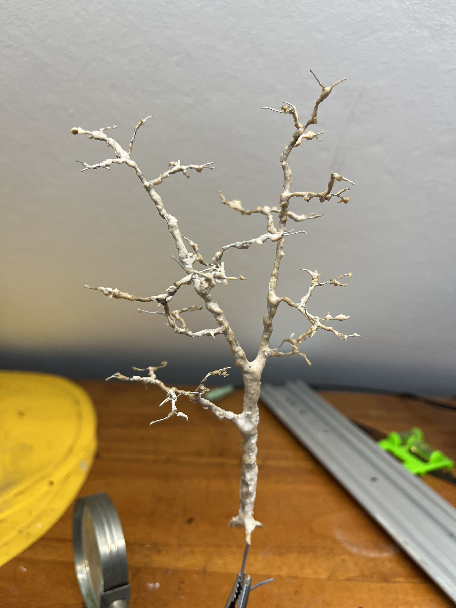

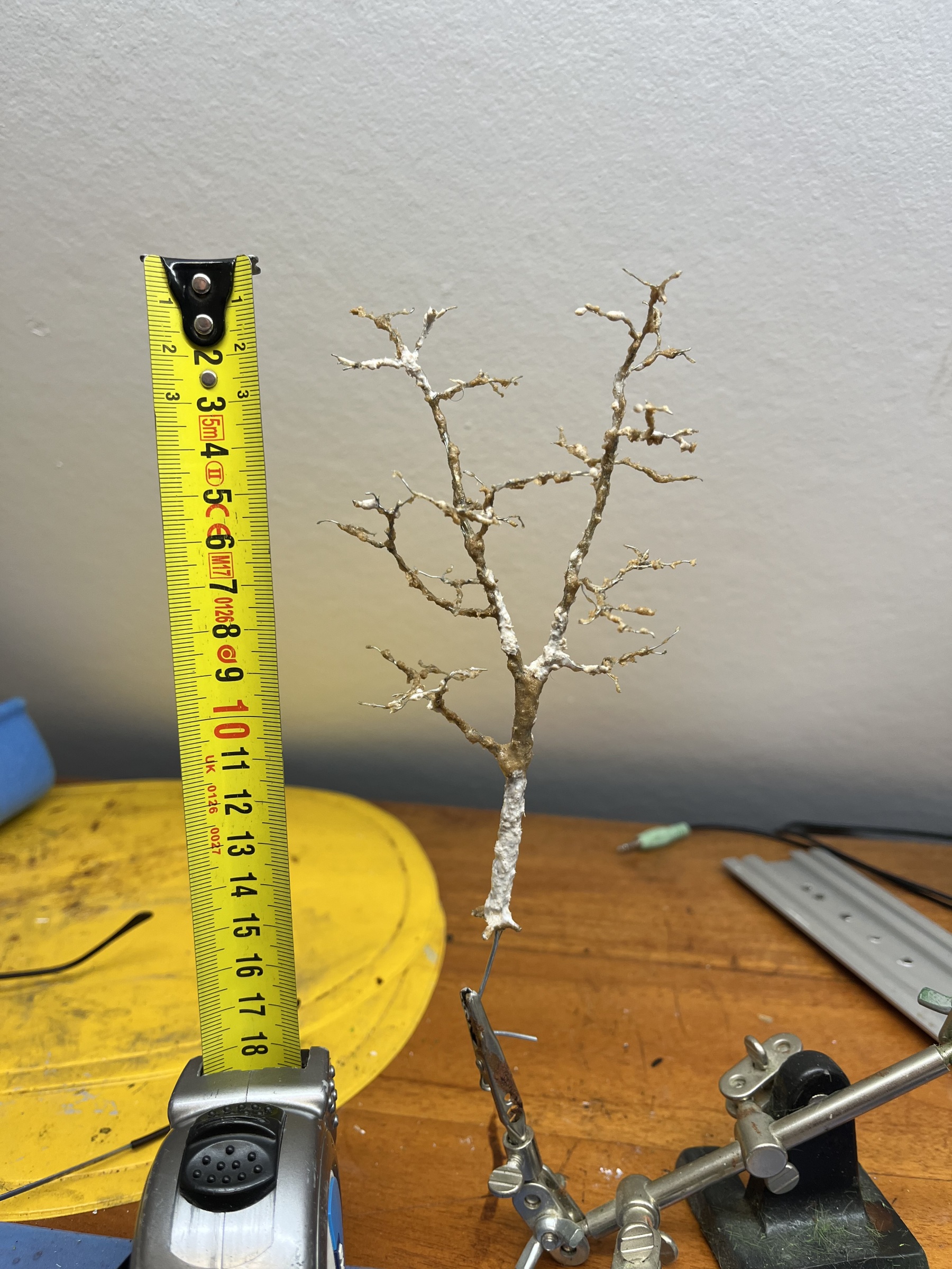

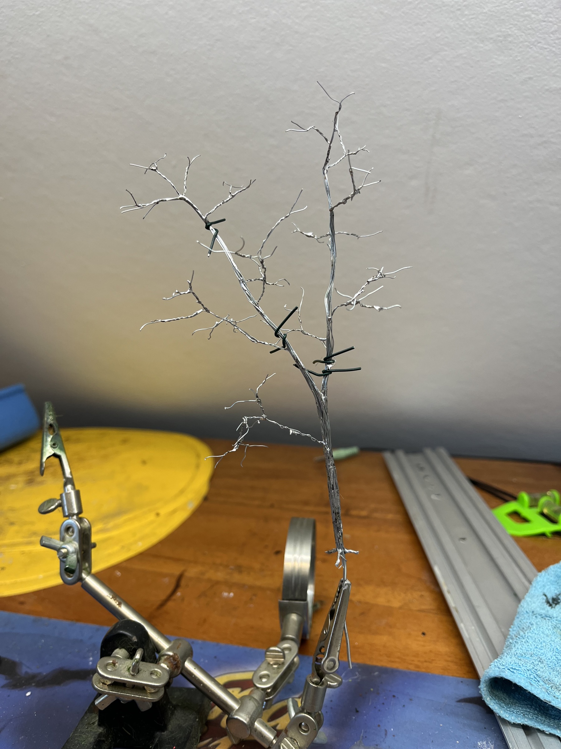

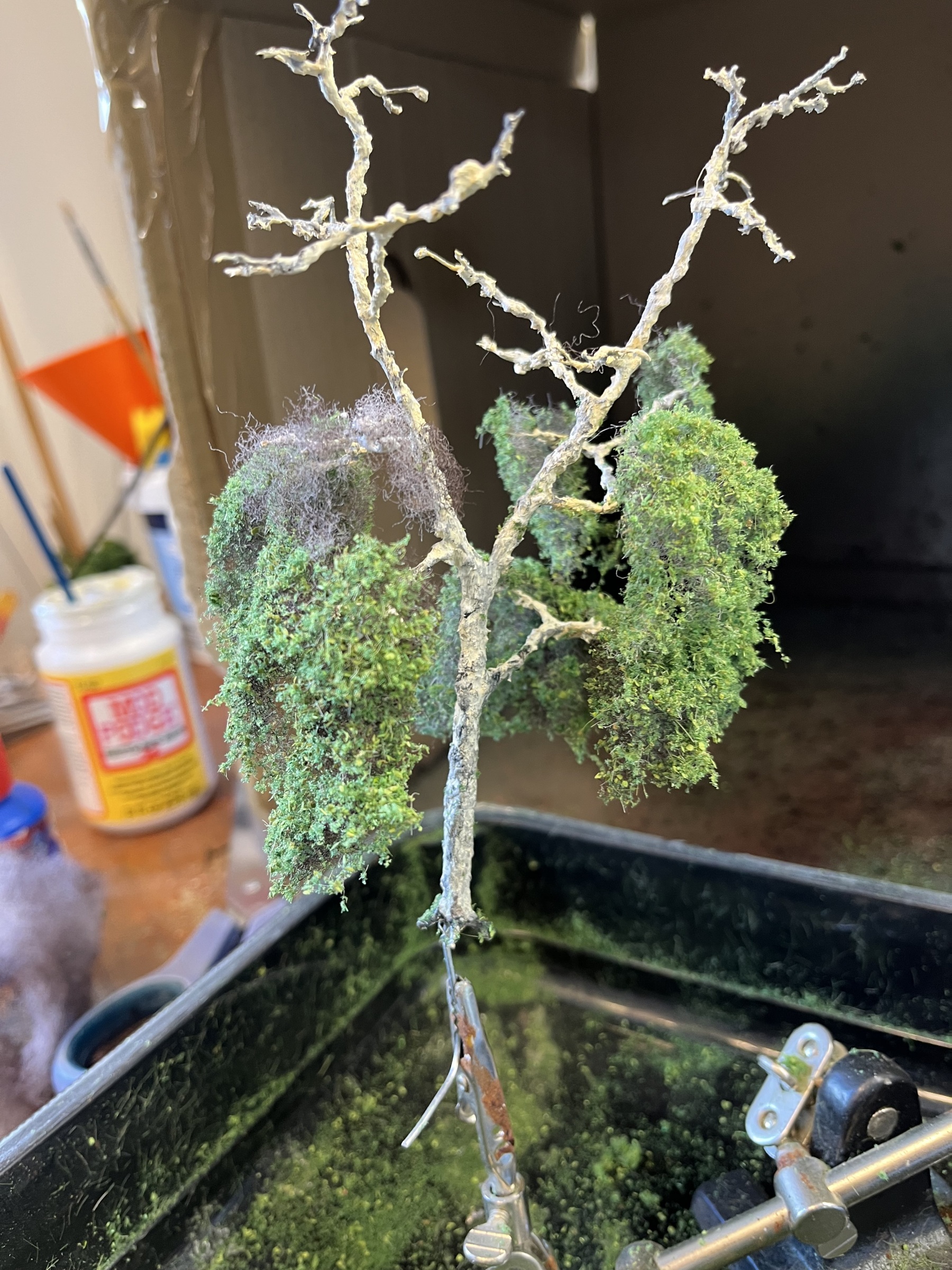

Ff wat anders, ben bezig met boomprojectje.
Met 0,3 mm draad boompje in elkaar frotten.
Stap 1, basis in elkaar draaien, steeds beetje solderen in de oksel van de tak:
Stap 2, met mengsel van modgepod en gezeefd zaagsel boomschors aanbrengen, na tijdje drogen met iets meer verdunde smurrie beetje bijwerken :
Morgenavond in de grondverf zetten en daarna op kleur brengen en iets van blaadjes er aan maken. Ben heel benieuwd of het loon naar werken wordt
Groet, Jeroen

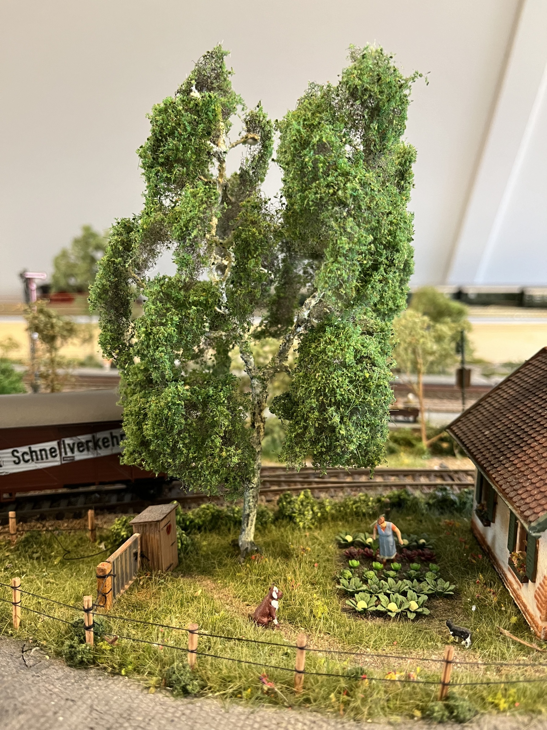

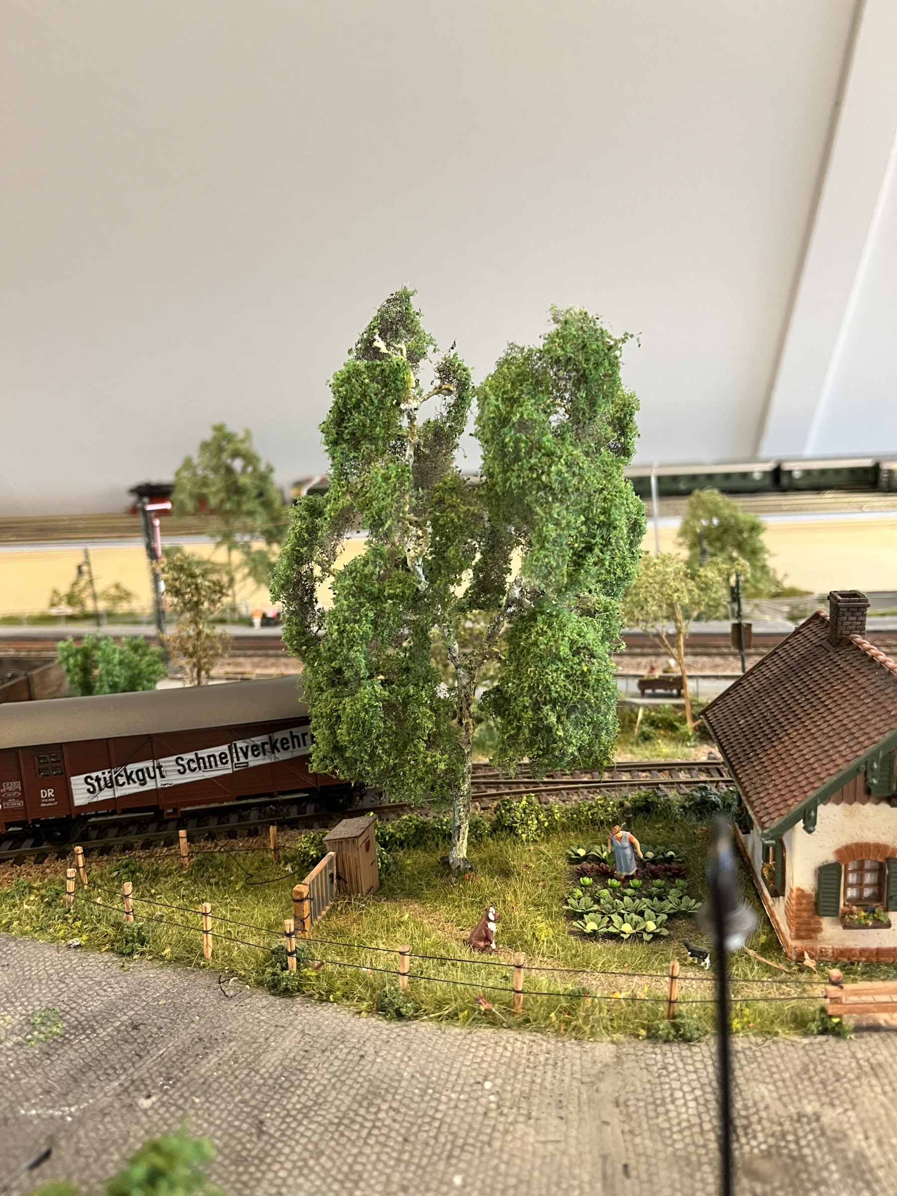

Afgelopen dagen ff verder geklust aan de boom. Hoewel het een prototype
is en er nog wel wat verbeter puntjes zijn, vind ik het redelijk geslaagd (y. Het is een berk geworden, althans daar lijkt het op.
Boom staat op een voorlopige plek. Ff kijken.
Groet, Jeroen

Thanks, ben er zo voor de eerste x best tevreden over.
Paar aandachtspunten:
Ik had de mix lijm/zaagsel iets met water moeten verdunnen dan krijg je denk ik wat strakkere takken. Verder is er een pakketje van mininatur onderweg met ‘voorgeplakte bladeren’. Wellicht werkt dat beter dan gebruik van aquarium filter en vlokken.
Als laatste toch nog iets meer stukjes ijzerdraad om zo nog wat meer vertakkingen te kunnen maken.
In totaal ben ik met 1 boom opgeteld ca 4-5 uur bezig geweest.
Dit smaakt naar meer. Nu eens een eik maken of zo
Groet, Jeroen

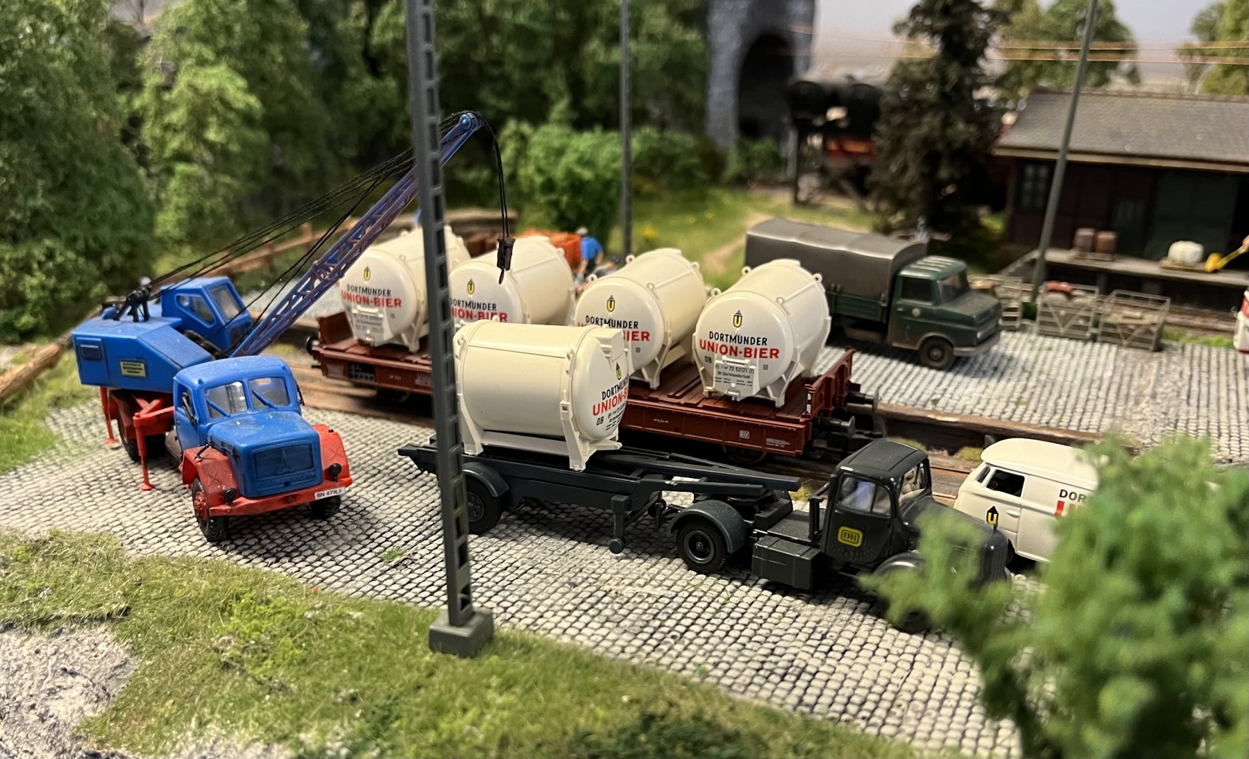

Wat spulletjes overgenomen van een forumgenoot. Op naar de plaatselijke brouwerij:
Volgt binnenkort nog wat meer nieuw spul op de baan
Groet, Jeroen
