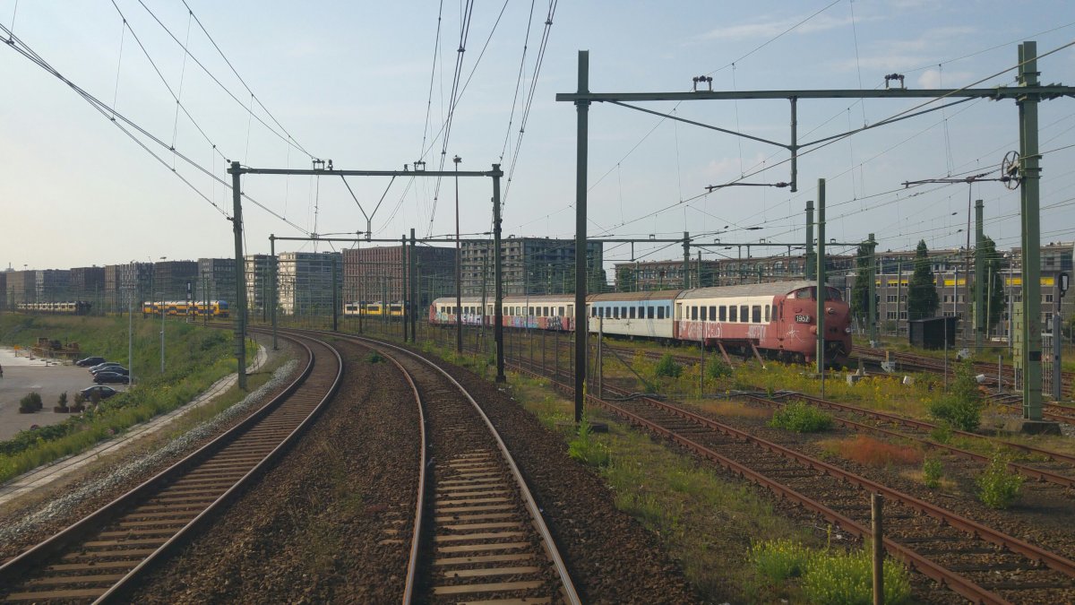

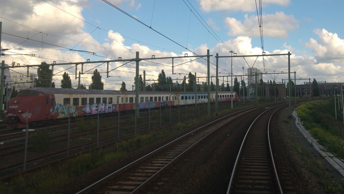

Geen fotografische hoogstandjes, maar toch......
Mvg
Sander.
@Sander
Elke keer als ik er langs kom, denk ik nu, nu, nu. Maar die plek is zo lastig te fotograferen.
Dus  (y) dat je eraan gedacht hebt, en  (y) dat het toch mooi gelukt is.

De foto's dateren uit afgelopen Juni (richting CS) en September (richting Muiderpoort)
Het staat er al lang zo bij. Het stel is wel een keer verplaatst geloof ik. En er staat (stond?) ook nog een rijtuig op de Watergraafsmeer.
Ik denk dat als je er nog iets mee wil moet je eea dusdanig opknappen dat je van binnen de TEE sfeer uit vroeger dagen beleeft en het dan door een willekeurige loc laten rondslepen. Denk dat je het idee van een nieuwe motorwagen en functioneel opknappen van de stuurstand gewoon moet vergeten.
