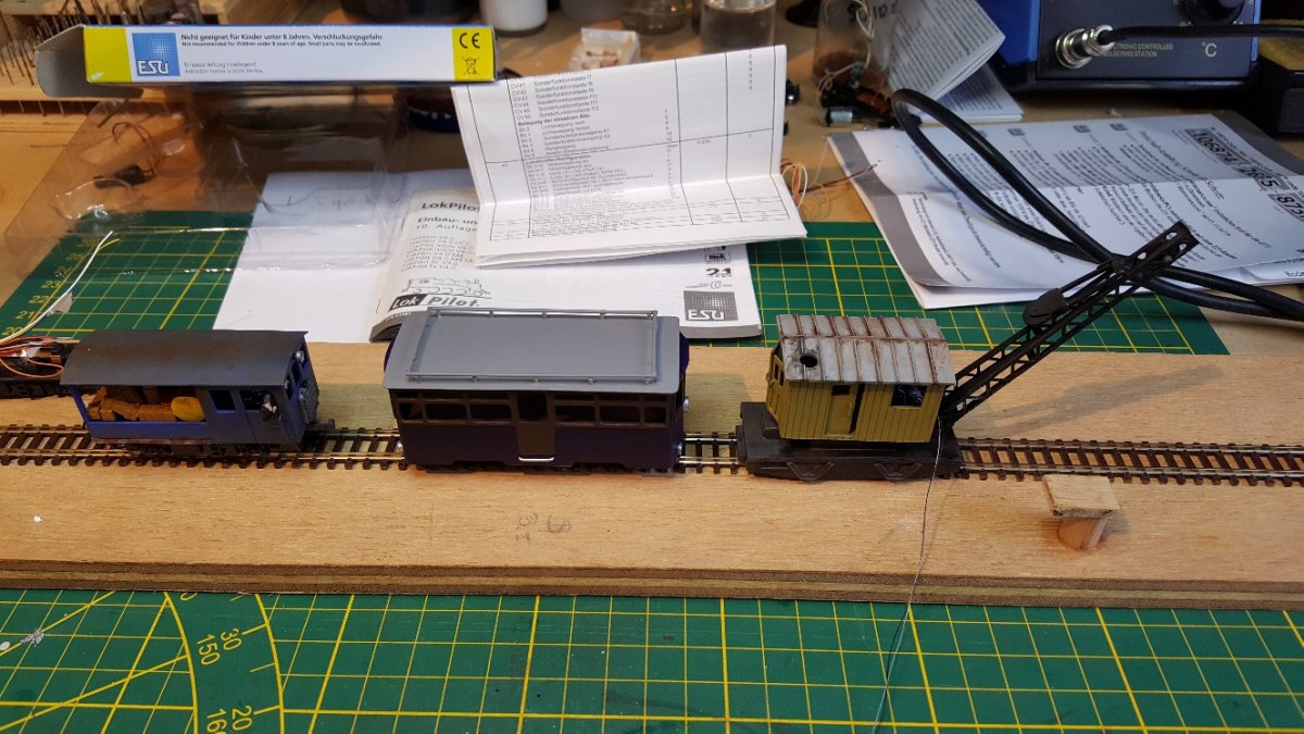

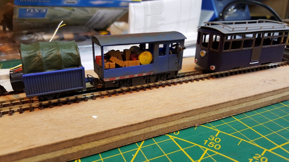

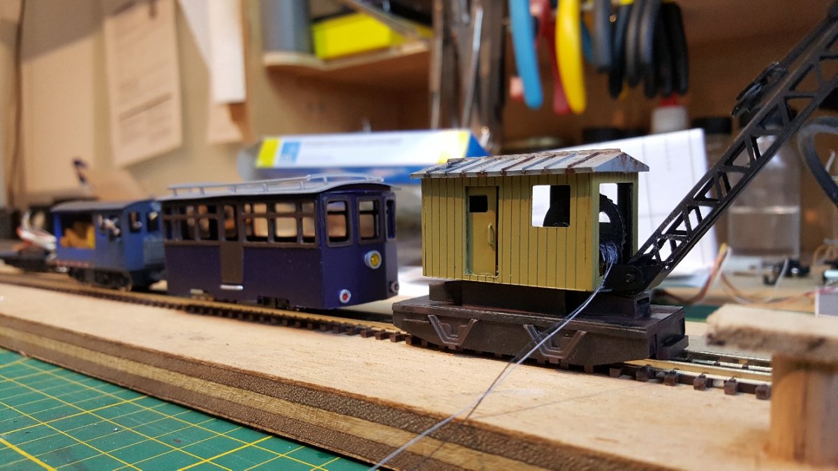

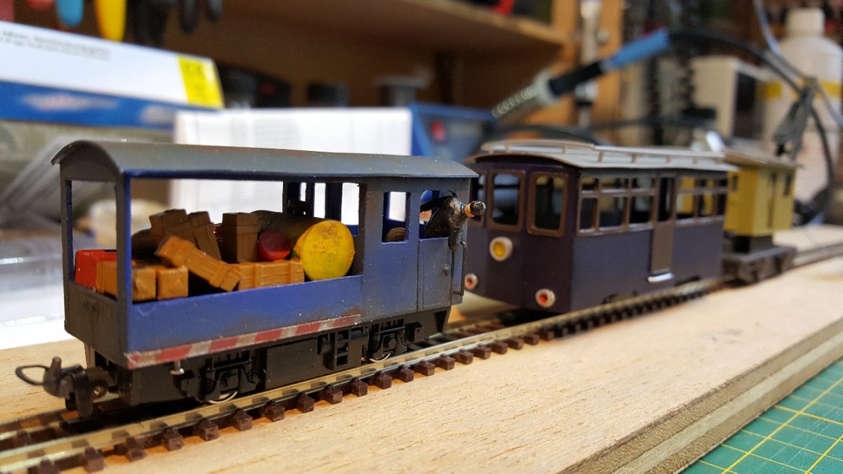

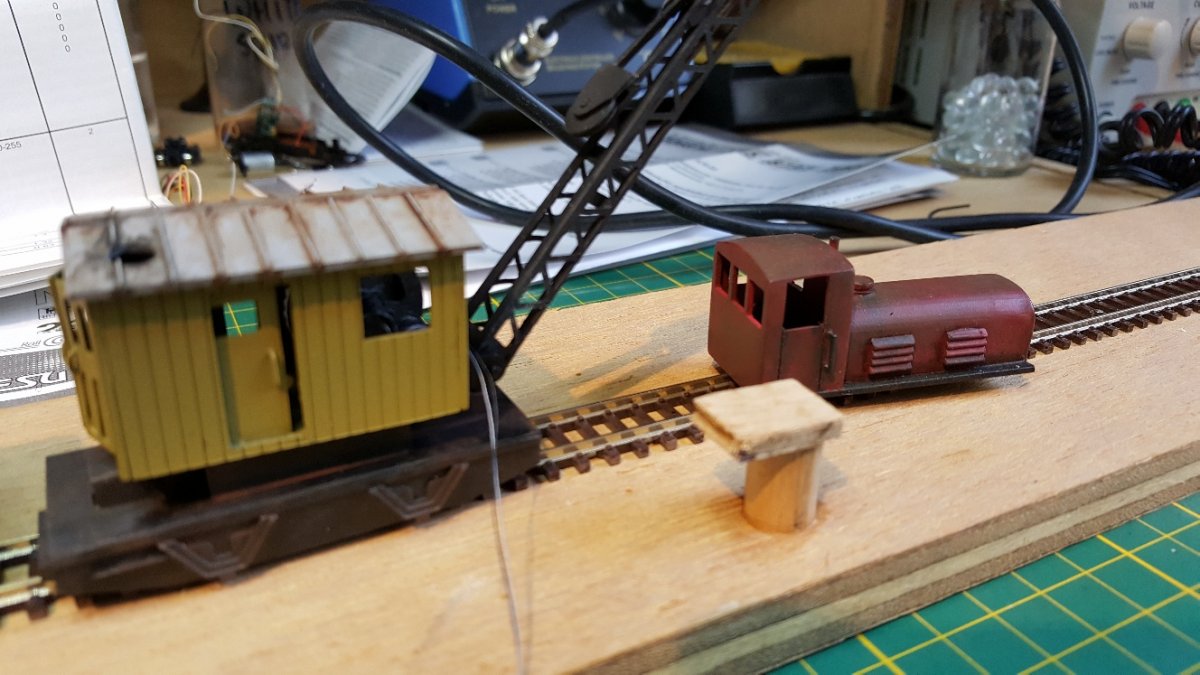

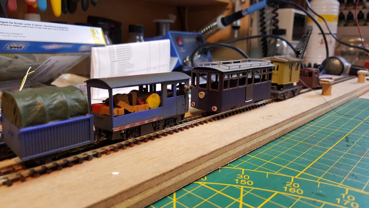

Zoals beloofd een paar foto's van mijn bouwsels
