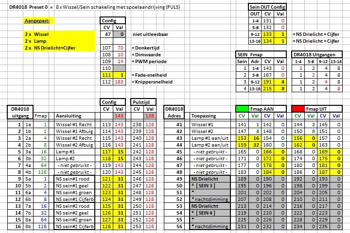

Voor de geïnteresseerde DR4018 "specialisten" een verdere toelichting, gebaseerd op "recht toe recht aan" functionmapping.
Wanneer je begint met twee wissels op OUT1 (1C2) en OUT2 (3C4) worden daarvoor de eerste twee (wissel)adressen gebruikt. Ga je vervolgens door met twee lampjes op OUT3 (5C6) dan worden daarvoor het derde en vierde wisseladres gebruikt. Wil je nu twee (meer)lichtseinen aansluiten, dan kun je deze niet aansluiten vanaf OUT4 (7C8): je kunt nu alleen nog maar gebruik maken van de combinaties OUT5/6 en OUT7/8. Dus moet je OUT4 (7C8) en de (wissel)adressen tot OUT5 overslaan. Vanaf OUT5 (die begint met het negende wisseladres) kun je dan weer de twee lichtseinen aansluiten.
Uiteraard zul je de DR4018 daarvoor handmatig moeten configureren door het aanpassen van de nodige CV's, maar dat is inherent aan het "mixed" gebruik van de DR4018. Als je dat goed doet krijgt de DR4018 na aanpassing van de juiste CV's in totaal 16 (wissel) adressen met de onderstaande aansturing:
   -   1e adres schakelt het 1e wissel
   -   2e adres schakelt het 2e wissel
   -   3e adres schakelt het 1e lampje aan/uit
   -   4e adres schakelt het 2e lampje aan/uit
   -   adressen 5 t/m 8 zijn nog vrij en niet gekoppeld
   -   9e t/m 12e adres schakelt het 1e lichtsein
   - 13e t/m 16e adres schakelt het 2e lichtsein
De erbij behorende "configuratie" (uitgaande van Preset 0) met de benodigde CV-aanpassingen (geel gemarkeerd) is dan als volgt:

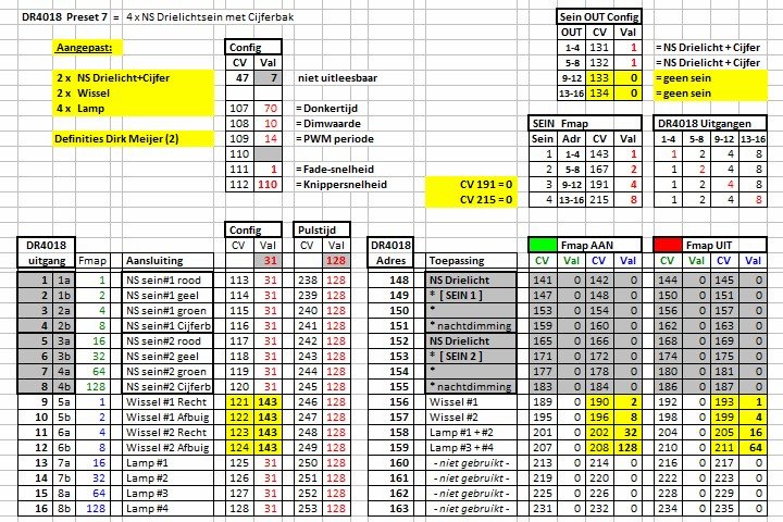

Begin je echter met twee lichtseinen op OUT1/2 en op OUT3/4, daarna twee lampjes op OUT5 (9C10) en nog twee wissels op OUT6 (11C12) en OUT7 (13C14), dan wordt de situatie anders. De twee lichtseinen maken dan gebruik van de eerst 8 adressen (2 x 4), de twee lampjes van het 9e en 10e adres en de twee wissels van het 11e en 12e adres. Bij deze manier van aansluiten is dus wel sprake van aaneengesloten uitgangen en adressen.
Als je de DR4018 met deze aansluitingen correct configureert krijgt deze 12 adressen met onderstaande aansturing:
   -   1e t/m 4e adres schakelt het 1e lichtsein
   -   5e t/m 8e adres schakelt het 2e lichtsein
   -   9e adres schakelt het 1e lampje aan/uit
   - 10e adres schakelt het 2e lampje aan/uit
   - 11e adres schakelt het 1e wissel
   - 12e adres schakelt het 2e wissel
De hierbij behorende "configuratie" (dit keer uitgaande van Preset 7) met de benodigde CV-aanpassingen (geel gemarkeerd) is dan als volgt:

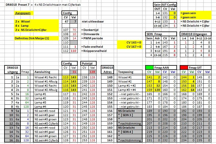

Bij de gemengde toepassing was ik uitgegaan van de preset CV47 op 7, dus Nederlandse daglichtseinen. Daarmee kon ik alleen de wissels op de eerste adressen aan de praat krijgen, dan op de volgende groepen twee lampjes en op de laatste twee de seinen, dus net andersom als jij hebt aangegeven. Het werkte overigens perfect. CV47 op 0 heb ik daarbij niet geprobeerd.
Ik heb bij de wisselsaansturingsproblemen nog wel naar de pulsduur gekeken, maar kan me niet goed meer herinneren hoe precies. Misschien moet ik dat nog eens nakijken. Wanneer ik me goed herinner hebben de Digirails decoders het eerst zonder problemen gedaan, maar begonnen ze op een zekere dag het omzetten van wissels over te slaan.

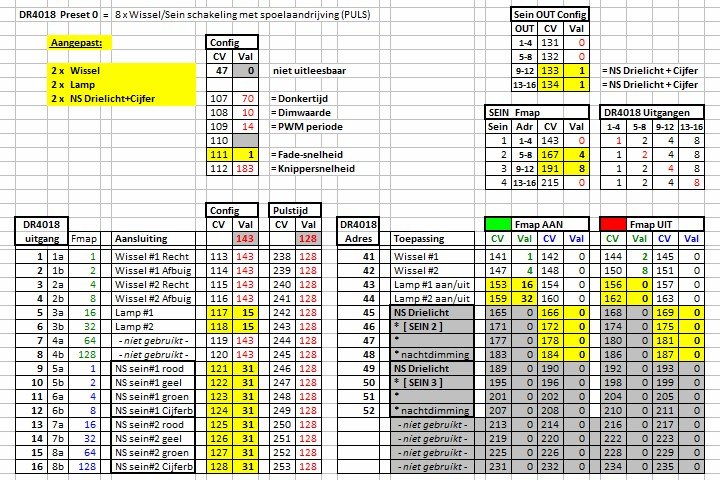

Verder is de 1e "recht toe recht aan" oplossing in reactie #10 via preset 0 met 16 adressen ook mogelijk via minder "recht toe recht aan" function-mapping waarbij uiteindelijk ook maar 12 adressen nodig zijn.
Dit is mogelijk door de function-mapping van de seinen op OUT5/6 en OUT7/8 anders te mappen via CV 167 en CV 191:
In bovenstaand voorbeeld worden de mogelijkheden van de Sein-Fmap CV's 143, 167, 191 en 215 geïllustreerd: het 5e t/m 8e adres wordt via CV167 gekoppeld aan OUT5/6 (uitgangen 9 t/m 12) en het 9e t/m 12e adres wordt via CV191 gekoppeld aan OUT7/8 (uitgangen 13 t/m 16). Doordat alle CV's vanaf CV 213 de waarde 0 bevatten worden via de function-mapping na het 12e adres geen adressen meer toegewezen.
De aansturing wordt dan als volgt:
   -   5e t/m   8e adres schakelt het 1e lichtsein
   -   9e t/m 12e adres schakelt het 2e lichtsein
Bert

Hierbij de instellingen die ik heb gebruikt bij de gemengde instellingen:
DR4018 Ben met gemengde functies
Dirk Meijer juni 2016.
Beginadres = 148
Eindadres = 163
Voor TwinCenter: Decoders 10 – 13
Indeling:
Out 1 en 2: Wissel 1 op adres 148
Out 3 en 4: Wissel 2 op adres 149
Out 5 en 6: Lamp 1 en 2 op adres 150
Out 7 en 8: Lamp 3 en 4 op adres 151
Out 9 – 12: Sein 1 op adressen 156 – 159
Out 13 – 16: Sein 2 op adressen 160 – 163
Adressen 152 – 155 worden niet gebruikt
Opmerking:   Op deze manier is de DR4018 goed te programmeren. Als ik het andersom probeer, dus de seinen op de eerste uitgangen (adressen 148 – 151 en 152 – 155) is de decoder niet goed te programmeren, ondanks het feit dat de juiste CVs worden gebruikt.
CV-instellingen:
CV47 op 7 => NS-seinen
CV131 op 0 => Groep 1 – 4 geen sein
CV132 op 0 => Groep 5 – 8 geen sein
CV141 op 2 \    Knop 1 rood/groen schakelt wissel 1 op uitgang 1 en 2 op adres 148
CV144 op 1 /
CV147 op 8 \   Knop 2 rood/groen schakelt wissel 2 op uitgang 3 en 4 op adres 149
CV150 op 4 /
CV113 – CV116 op 143 => Uitgangen 1 – 4 geven een puls voor de wisselaandrijving
CV153 op 32 \   Knop 3 rood/groen schakelt de lampen 1 en 2 op uitgang 5 en 6 op adres 150
CV156 op 16 /
CV159 op 128 \   Knop 4 rood/groen schakelt de lampen 3 en 4 op uitgang 7 en 8 op adres 151
CV162 op   64 /

Re: Digikeijs DR4018, hoe als AAN/UIT programmeren?
« Reactie #14 Gepost op: 05 November 2017, 22:52:36 »
Hallo Dirk,
Ik begrijp dat jij niet twee lampjes maar vier lampjes hebt aangesloten die om en om schakelen, blijkbaar dus tweelicht seinen.  ;)
De door jou aangegeven CV wijzigingen op Preset 7 zijn inderdaad correct. Zelf zou ik ook nog CV 143 en CV 167 op nul hebben gezet. Voor de werking op deze definities maakt het (nog) niet uit, maar bij eventuele volgende aanpassingen in de function-mapping kan het leiden tot het onverwacht toewijzen van meer adressen dan je zou verwachten.
Jouw CV-aanpassingen op Preset 7 leiden tot onderstaande "configuratie":
Echter, ook de andere volgorde (de seinen op de eerste uitgangen) werkt bij mij, ook met jouw aanpassingen...
Dit zijn de door mij daartoe aangepaste CV's op Preset 7 (geel gemarkeerd):
Zoals je ziet heb ik conform jouw voorbeeld de CV's 191 en 215 ook niet op nul gezet. Dit heeft nu wel tot gevolg dat de DR4018 alsnog 16 adressen krijgt, terwijl er maar 12 gebruikt worden. Had je CV 191 en CV 215 wel op nul gezet dan had de DR4018 met deze instellingen maar 12 adressen gekregen: 148 t/m 159.
Zelf zet ik bij het "verwijderen" van seinen niet alleen de betreffende sein-configuratie (CV's 131 t/m 134) op nul maar ook de bij het sein behorende function-mapping (CV's 143, 167, 191, 215). Dit voorkomt naderhand onverklaarbare adrestoekenning bij latere CV-aanpassingen van de DR4018.
Dat deze indeling bij jou niet werkend te krijgen was begrijp ik niet. Zou het kunnen zijn dat je voor de function-mapping de verkeerde CV's hebt gebruikt om de adressen 156 t/m 159 te koppelen aan de gebruikte uitgangen 9 t/m 16? Om deze te koppelen dien je de CV's van Groep B te gebruiken. Vul je abusievelijk de waardes in de CV's van Groep A in, dan werkt het inderdaad niet. Groep A (uitgangen 1 t/m 8) wordt al gebruikt en aangestuurd door de seinbeeld-generator en het schakelen van de adressen 156 t/m 159 leidt dan niet tot het gewenste resultaat: de uitgangen 9 t/m 16 worden niet aangestuurd...
