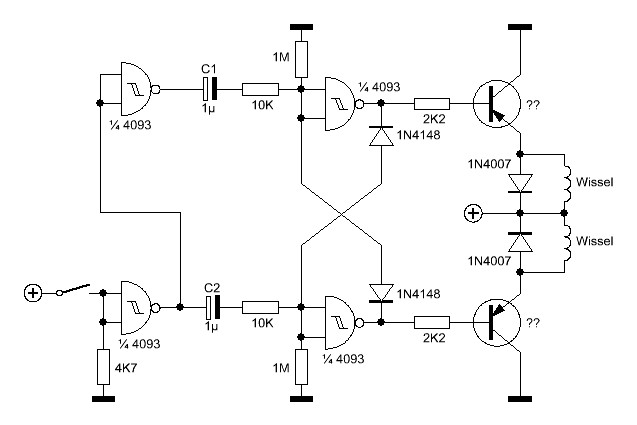

Nog een vraag van mijn kant, we hebben voornamelijk oude Fleischman en lima wissels, deze zouden piek bij schakelen 700mA kunnen trekken, kan ik deze met twee NPN transistoren aansturen? volgens mij zitten er twee spoelen in zo'n wissel en zou ik afhankelijk van welke stand de wissel moet hebben een van de twee NPN torren aan kunnen zetten. Ik had begrepen dat zo'n wissel maar een korte tijd (Een paar tiende van een seconde )bekrachtigd hoeft te worden, het lijkt me slim om de boel dus ook hardwarematig te beveiligen.
 Hier een voorbeeld van wat ik bedoel, deze schakeling is uitgevoerd met PNP torren.

Dat schema ziet er best wel 1980 uit.  :)
700 mA is nog een voorzichtige schatting. Kan flink meer zijn, maar een enkele dikke tor moet lukken. Wil je er zeker van zijn dat die oudere wissels omgaan, dan is een CPU een idee, een dikke elco die bij schakelen in één keer ontlaadt.

Ik had het idee, om de wissels met Zetex Low VCE Sat torretjes te doen. Ziehier de datasheet, deze mogen kortstondig tot 20A hebben (Ontwikkeld voor IGBT en Mosfet drivers zoals gevonden in industriële H bruggen. Als Vrijloopdiode een snelle Scottkey, Ook SMD om ruimte te besparen.
https://www.diodes.com/assets/Datasheets/FZT1049A.pdf
Met een kleine kleine weerstand in serie met de emitter van de tor denk ik een BC847 te gebruiken om een Logische 0 te maken vanaf de 5V rail. Je kan dan teruglezen dat er daadwerkelijk stroom loopt. Met wat TTL chips uit de 74 serie dacht ik de aansturing zo te ontwerpen dat nooit twee spoelen tegelijk aangestuurd kunnen worden.

Wat betreft wissel sturing, 700mA en tiende van een seconde lijkt me wat optimistisch... Ook lijkt me dat schema nodeloos ingewikkeld als je digitaal gaat sturen. Mosfet aan een digitale uitgang en gaan. De genoemde FZT1049A lijken me prima geschikt maar is niet echt jelly bean. IRF7313 of iets dergelijks is dat meer.
En wat nog zou kunnen doen om pinnen te besparen is de wissel multiplexen. Simpelste vorm pak je twee NPN/P-channels voor afbuigen of recht en dan een NPN/N-channel per wissel. Je schakelt dus afbuigen of recht transistor in en vervolgens puls je de wissel transistor die je wilt omzetten (of andersom).
