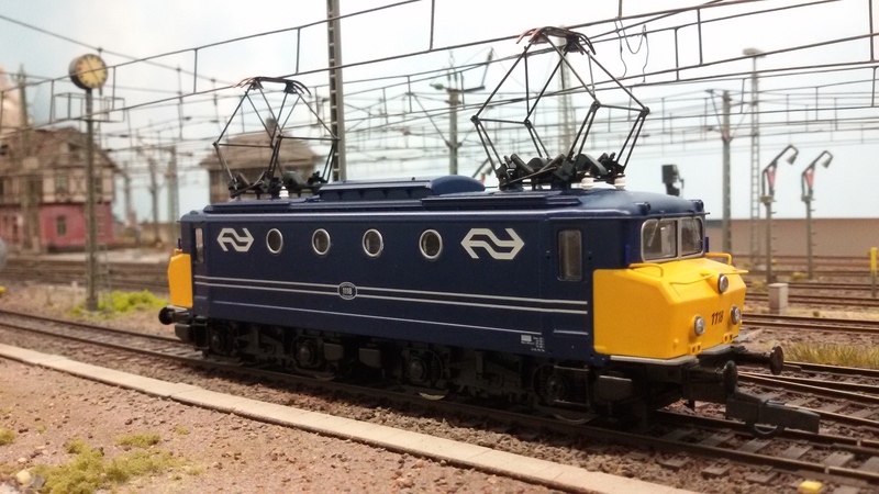

Hallo allemaal,
Eigenlijk ben ik een modelspoorder naar bundesbahn-voorbeeld, maar uit sentimentele overwegingen heb ik toch maar eens een Roco 1100 met botsneus aangeschaft. Ten eerste vind ik dat Roco deze loc prachtig in model heeft weten om te zetten en ten tweede heb ik deze botsneuzen jarenlang dagelijks vanuit mijn ouderlijk huis aan de Oude Lijn kunnen bekijken.
Ik ben al weer een tijdje geleden in het bezit gekomen van de 1118 in het blauw met de geheel gele neuzen. Gisteravond was ik dan eindelijk in de gelegenheid de rijeigenschappen van de loc uitvoerig op de baan te testen.
Dat viel eigenlijk wel een beetje tegen. Het rijden op zich gaat nog en kan waarschijnlijk met kwalitatief goede decoder (er zit nu tijdelijk even een mindere in), maar het door de loc voortgebrachte geluid is echt onaangenaam.
Het geluid lijkt op dat van een werkend scheerapparaat of electrische tandenborstel.
Ik heb de loc compleet uit elkaar gehaald en elk draaiend deel gecontroleerd op eventuele braampjes of breuk maar ik kan niets ontdekken. Er komen ook geen draadjes tegen de cardanassen aan en de slepertjes voor de stroomafname drukken ook alle acht op de juiste wijze op de flenzen.
Wanneer ik de motor in uitgebouwde toestand middels een trafo laat draaien geeft deze wel een licht snerpend geluid te horen. Wellicht werkt de locomotiefkast als een soort klankkast en wordt dit geluid daardoor versterkt.
Het proefsgewijs vervangen van de koolborstels door andere soorten heeft geen verbetering gebracht.
Wanneer ik de loc zonder ingebouwde motor over de sporen beweeg komt er nauwelijks geluid uit de aandrijflijn. Het moet dan toch aan de motor liggen.
Het hele verhaal bevreemd mij zo omdat er genoeg roco locs zijn die een zijdezachte, geruisloze loop hebben.
Deze Botsneus, hoe mooi ik haar ook vind, doet mij qua geluid denken aan een tachtiger jaren lima product.
Zijn er hier mensen met dezelfde ervaring met de Roco 1100en?
Is er een alternatief voor de Roco motor? Heeft iemand wel eens Faulhaber/ Mashima in deze loc geprobeerd?
Tot nu toe dus weinig geluk met deze loc. Gisterenavond ging er, door al mijn gemanipuleer met het ding, ook nog een trapje kaduuk.
Vanochtend bleef de loc gedurende een rit met een lange goederentrein ineens met draaiende motor stil staan.
De motor was op dat moment wel heel erg warm en de beide metalen cardankogels zaten los op de motorassen.
De motor maar weer eens uitgebouwd en de cardankogels met Loctite vastgemaakt. Hopelijk houdt dit goedje de kogel op hun plek tot ik qua aandrijving iets beters heb gevonden.
Ik hoop op reacties van mensen met dezelfde ervaringen als hierboven en dan vooral ook hoe zijn wellicht e.e.a. hebben weten verhelpen. Het is zo zonde van zo'n pracht locje !
Oja, welke decoder past naar jullie mening het beste bij deze loc?

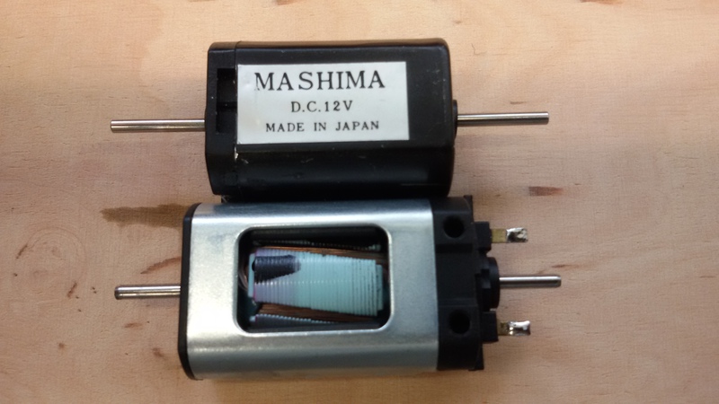

Na uitvoerig testen is er besloten om een nieuwe motor te plaatsen.
De Roco standaard motor heeft plaats moeten maken voor een Mashima uit de rommeldoos. Daartoe moesten van de mashima motor eerst nog de motorassen ietwat worden ingekort.
Beide motoren ter vergelijking. De motorassen van de Mashima zijn hier nog niet ingekort.

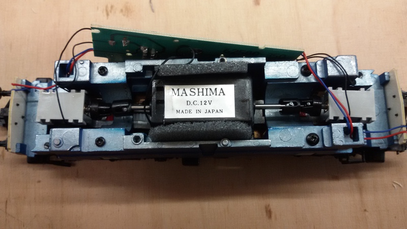

De nieuwe motor reeds in het locframe van de 1118 gemonteerd.
Daar het motoromhulsel wat kleinere afmetingen heeft moest deze in een schuimrubber bedje worden gefixeerd.

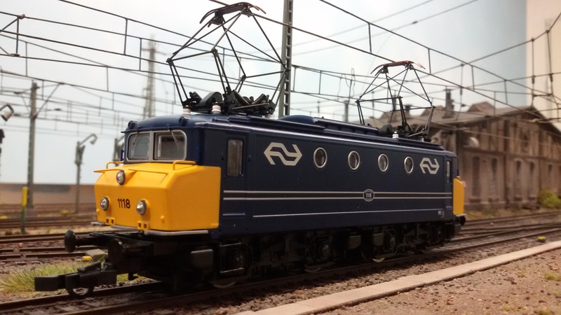

De inmiddels reeds stukken beter rijdende 1118 hier onder de duitse rijdraad.
