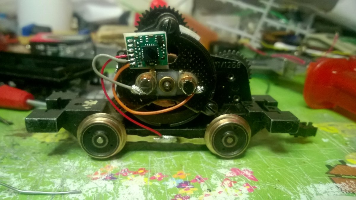

In 1 Carl zit een digitrax DZ125 (nieuwe serie is de 126) die is zo klein die kan je op het motorschild plakken.
In de ander Carl zit een Uhlenschrot bedoel Uhlenbrock 76320 geen aanrader voor Fleischmann rondmotoren.
Die ligt aan de zijkant in de cabine tegen het motorschild past er net in.
De zwarte BR80 zit een Lenz silver tegen het dak aan, dan moet je wel wat aanpassingen doen, de lampjes zijn nu ook leds, maar wat betreft rijeigenschappen, veruit de betere.
mvg
Marco

De enorme Decoder.
Ach en waarom zou het mee zitten.
De decoder werkt, alle CV's zijn in te stellen, maar 1 niet.
CV 1
Adres is nu drie.
zodra ik CV 1 selecteer komt de melding error 4. dat is knap vervelend, want op de baan is adres 3 wissel 3.
mvg

Lokadressen en wisseladressen zijn niet hetzelfde
Je kunt best lokadres 3 en wisseladres 3 door elkaar gebruiken.
Vriendelijke groet, Servé.
