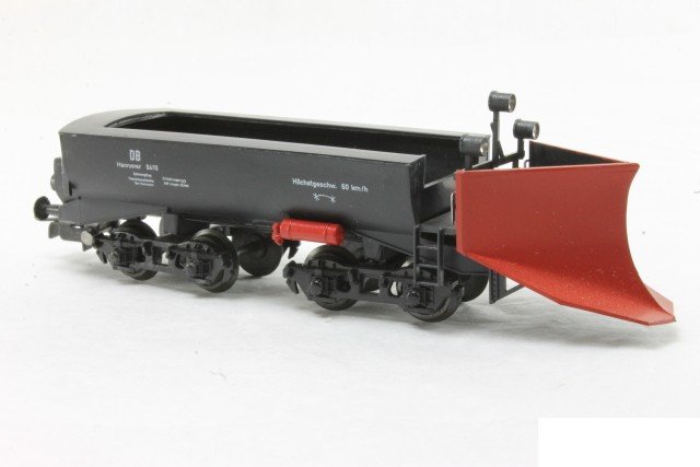

Totdat ik de sneeuwschuiver aanschafte.
De schuif ramde de tandheugel.
Dus slopen die handel.
En de aanloop naar de helling toch wat geleidelijker maken.
url=https://images.beneluxspoor.net/bnls/WP_20171002_003.jpg][/url]
En nu raakt de schuif de tandheugel niet meer.

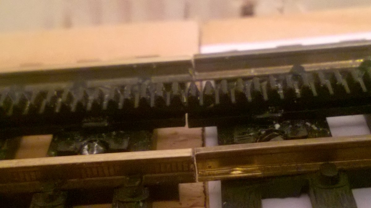

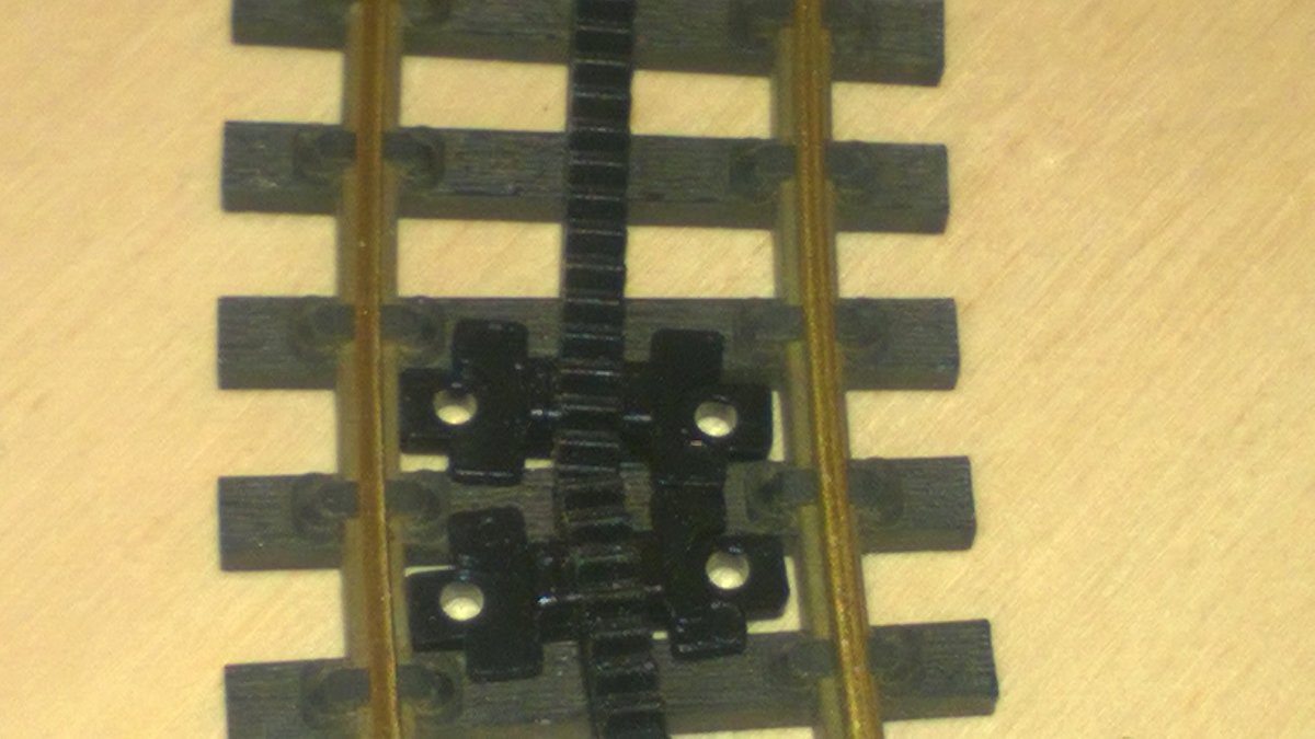

De tandheugel ligt in ook in de bochten hier allemaal R250 en dat geeft bij de overgangen wel wat problemen, denk ik
Onderstaand hoe het "standaard" er uit zou zien.
Zelf vermoed ik dat dit niet lekker loopt.
Dus ben ik actief met de slijptol geweest.
5 tandjes op de helft weg geslepen dan langs elkaar schuiven in een klem.
En dan een drupje secondelijm om de boel te fixeren lijkt mij een betere oplossing dan de standaard methode.

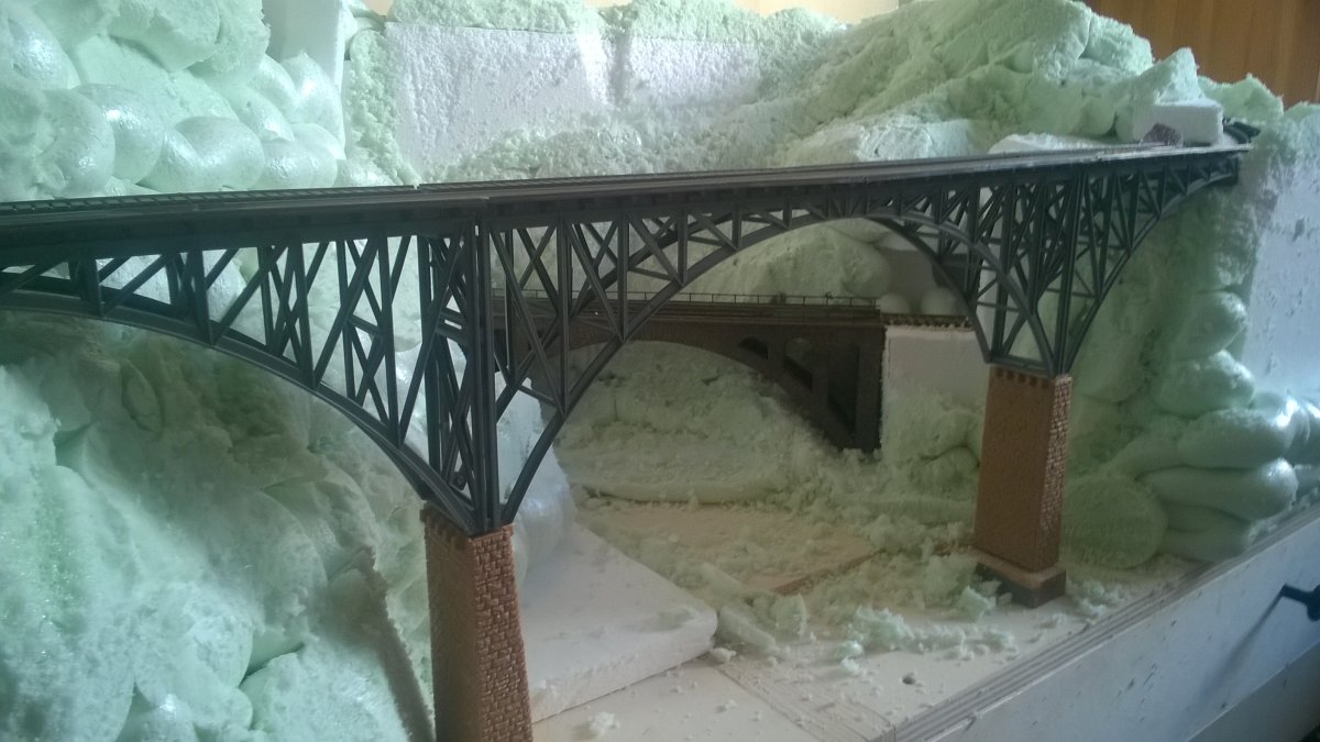

Het bergje bouwen is begonnen.
Het een al doende leert men project.
Een eerder berg projectje heeft geleerd dat pur best wel handig spul kan zijn.
Maar eerst moet er een fundatie gemaakt worden en daar neem ik piepschuim voor.
verwerkt lekker snel en is licht van gewicht.
En ongeduldig als ik ben toch even met pur schuim een begin gemaakt.
Deze pur harde gelukkig snel uit.
Dan even met een zaag bewerken.
Nog niet naar wens, maar wel geleerd dat ik rechte rupsen moet proberen te leggen.
Wel prettig dat er in deze pur weinig grote lucht bellen zitten.

En ik mag weer verder, iedere avond even twee uurtjes prutsen aan de baan.
Het bergen bouwen van pur moet je niet te snel willen anders krijg je kleverige holtes in de pur.
Dus langzaam laagje voor laagje
Het ziet er niet uit, maar hopelijk komt het allemaal nog goed.
