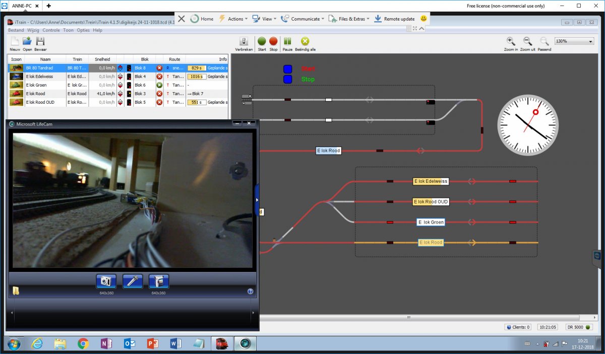

En vandaag de baan weer opgestart voor week twee.
Vorige week heeft het baantje uitstekend gereden.
Wat een verademing die Doelher & Haass decoders, treinen rijden super betrouwbaar.
Vanaf mijn werkplek en zelfs thuis (ong 50 km verder) kan ik mooi de baan in de gaten houden.
in het schaduw station zit een cameraatje dan zie ik ook beweging.
Ging alles probleemloos?
Nee een paar kleine hikjes.
1 stukje helling start zonder tandrad en soms is dat net te stijl om de trein de helling op te krijgen, zeker als er net iets te zwaar geduwd moet worden.
99 van de 100 keer gaat wel goed.
Daar moet dus een klein stukje tandrad bij geplaatst worden.
En op 1 spoor van het schaduw station is de onderbreking van de spoorstaven net niet groot genoeg. Daar ligt een stukje Peco rails en Peco zet uit door warmte.
Op Houten digitaal was er niets aan de hand en 's morgens bij opstarten gaat het ook prima, maar als de temperatuur stijgt is het bingo.
Morgen even dremeltje mee nemen.
Vanochtend wel even rare problemen. 1 trein bleef rijden terwijl in iTrain de verbinding was verbroken, ook de DR5000 software matig uit zetten lukte ook niet.
Na harde reset werd de DR5000 niet gevonden, op dat moment besloop mij de angstige gedachte dat de DR5000 misschien kapot was, schijnt helaas wel eens te gebeuren.
Gelukkig na de tweede keer opstarten werkte alles weer zoals het zou moeten.
Twee kleine dingen aanpassen en de baan is 100%.
Met de kennis van nu eigenlijk zin om deze baan, af te breken cq verkopen en een nieuwe bouwen.
Want bouwen vind ik eigenlijk toch stiekem het leukste.
