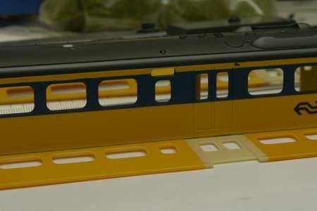

Nou ja, in ieder geval een flesje secondelijm gekocht, en het spul blijft nu wel zitten ;D was in een paar minuten klaar. Dat het stevig is bewees de val van de gehele wand van m'n werktafel wel... daarna zat alles nog muurvast aan elkaar.
Hieronder even een foto:
http://www.m-voorloop.nl/benelux/wand1hk.jpg
« Laatst bewerkt op: 12 December 2007, 17:50:50 door Menno »

Rest alleen nog een klein vraagje: ik heb vrolijk de linkerwand in elkaar zitten zetten, maar kom nu tot de ontdekking dat er geen plaats is voor de koersrol: moet ik die zelf uitvijlen? of heb ik de verkeerde wand te pakken (aangezien ik voor dat laatste toch echt geen wand kan vinden die WEL een koersol uitsparing heeft, denk ik niet dat het daar aan ligt)
Foto van mjin probleem:

Jep. Overigens kan ik op het viertje dat in mijn kamer hangt (ok, de tekening ervan) geen koersrol ontdekken, maar op een van de tekeningen van www.arthurstreinenpagina.nl kan ik deze wel ontdekken... Dus ga ik er vanuit dat ze er wel in moeten (ook omdat bij het mastica setje glas voor de koersol meegeleverd wordt)

De koersrol is op zich niet het grootste probleem wat je tegen zult komen. Mastica voorziet niet in een IC plan F, heb je daar al rekening mee gehouden?

Dat heb ik ook nooit begrepen. Bij een IC-uitvoering kom je met de bagageruimte niet uit. In RailMagazine 228 heb ik in een artikeltje beschreven hoe je toch een IC kunt maken.

Een viertje is dan het gemakkelijkste om mee te beginnen, alleen niet de IC-vier vanwege de bagageruimte.
Geen van beide. Zodra de wanden een beetje zijn opgeschuurd om de ergste oneffenheden weg te krijgen plaats ik aan beide zijden van iedere naad (afstand ca. 4 mm) afplakband dan gaat de putty met de vingers er op. Nadat alle naden zijn voorzien van putty, het afplakband weghalen. Dag laten drogen en dan afschuren met schuurpapier (gradatie ca, 300) niet vijlen.
Met de koersrollen heb ik het nooit zo moeilijk gedaan: ik heb (eigengemaakte) papieren transfers met de gewenste bestemmingen gemaakt. Niks ovalen uitvijlen, kost allemaal veel te veel tijd.
