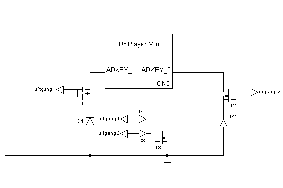

« Reactie #48 Gepost op: 09 September 2017, 18:56:03 »
Ik schetste dit:
Let op: niet getekend zijn eventuele basis-weerstanden voor de 2 torren. Blauw staat zeg maar altijd 'aan' zodra je X3 en X4 inschakelt. Schakel je nu X6 in, dan worden de 2 transistors opengestuurd en worden de oranje LEDs parallel geschakeld aan de blauwe.
ik snap dan even de aansluiting niet ik heb naar andere afbeeldingen gekenen wat wat moet zijn

Re: Schakeling voor kleurkeuze leds
« Reactie #51 Gepost op: 09 September 2017, 23:48:12 »
dat werkte in test fase.. nu nog wachten op de 0204 leds:)
ik val nu alleen nog over een ander probleem,
hier klopt iets nog niet helemaal.. als ik de min aansluit op de gnd van de BSH103 speelt hij al geluid af zonder dat  er spanning op de  uitgang 1 en 2 geen spaning staat ((zelfs met loze draden laat hij de gnd door lopen vna de min via de 103 naar de speler
iemand een idee ?
gr arnaud
« Reactie #52 Gepost op: 10 September 2017, 10:54:40 »
Hoi Arnaud,
Eerst een tip, probeer werkelijk de transistor namen te gebruiken. De BSH103 heeft geen GND namelijk maar ik denk dat je de Source bedoelt. ;) En ook een tekening als dat is wat lastig omdat je de datasheet moet openen om te zien of je de juiste pinnen gebruikt. Een echt schema is dan makkelijker.
Dan inhoudelijk :angel: Juist met losse draden van X1 en X2 zal het slecht werken. Maar zelfs als deze wel laag getrokken worden kan de mosfet nog in geleiding komen omdat deze een erg lage drempelspanning heeft van 0,4V. Dat is lager dan de 0,6V waarbij de diode gaat geleiden. Ik zou daarom pull down weerstanden tussen de transistor gate en source plaatsen. Weer iets van 1k zou moeten werken.
Timo
« Reactie #53 Gepost op: 10 September 2017, 12:17:42 »
Hoi Arnaud,
Ik zou niet weten hoe ij dat moet tekenen. Ik heb het ook zo ontvangen
Wat ik bedoelde met gnd..
Ik heb  van af de speler een gnd draad naar de bsh103 . Van af de bsh103 gaat er 1 naar de gnd/-van de lipo
De andere naar uitgang 1 of 2. (Ik heb hem nog niet aan de decoder vast ben nog aan het testen )
Als ik de  - op de uitgang  zou zetten gaat ie afspelen maar ook als ik m op de gnd zet
Timo
Is het nu een transistor of mosfet ik snap het ff niet meer
Ik zal eens kijken welke pinnen dat zijn voor een 1k weerstand .. de 2 naast elkaar dus
« Laatst bewerkt op: 10 September 2017, 12:20:30 door arnaudns. Reden: Laatste zib toegevoegd »
« Reactie #58 Gepost op: 15 September 2017, 12:01:14 »
Dus zodra je de adkey's gebruikt wil hij niet op repeat?
Timo
Menno
  • Berichten: 3487
    • Mijn van-alles website
« Reactie #59 Gepost op: 15 September 2017, 22:24:38 »
Ok, laten we allereerst duidelijkheid scheppen. Ik heb het schema wat je zelf getoond hebt, opgetekend als echt elektrisch schema. Dan valt mij meteen wat op...
Wat doen D1 en D2? Die mogen daar absoluut niet zitten en zeker niet in de richting zoals ze getekend staan.
T3 vind ik ook nogal dubieus. Je loopt daarmee risico dat je de ingang(en) van je module opblaast: als T3 spert ('open' is) en T1 en T2 geleiden, dan loop je risico dat er via die aansluitingen stroom naar massa gaat lopen. Niet gezegd dát dat zo is, maar het kan wel: elektriciteit zoekt gewoon een uitweg.
De massa onderbreken is zo'n beetje het slechtste wat je kunt doen: Massa geld vrijwel altijd als referentieniveau: ten opzichte van die spanning (in dit geval 0 Volt) bepaalt de module wat er moet gebeuren als er iets op zijn ingangen wijzigt.
Punt 3: er staan geen weerstanden getekend in de aansluitingen naar de gate. Dat kan goed gaan, maar ik zou het risico niet nemen. Een 10 Ohm weerstand, samen met een 1 of 10 kilo-Ohm weerstand als pull-down weerstand, moet veel oplossen. Dat zal (naast het onderbreken van massa) waarschijnlijk ook het automatisch spelen oplossen, omdat je de gate van een MOSFET NOOIT los mag laten 'hangen' (ongedefiniëerd wordt dat vaak genoemd).
Zonder duidelijke toestand kan een MOSFET (deze zeker) heel snel overlijden.
