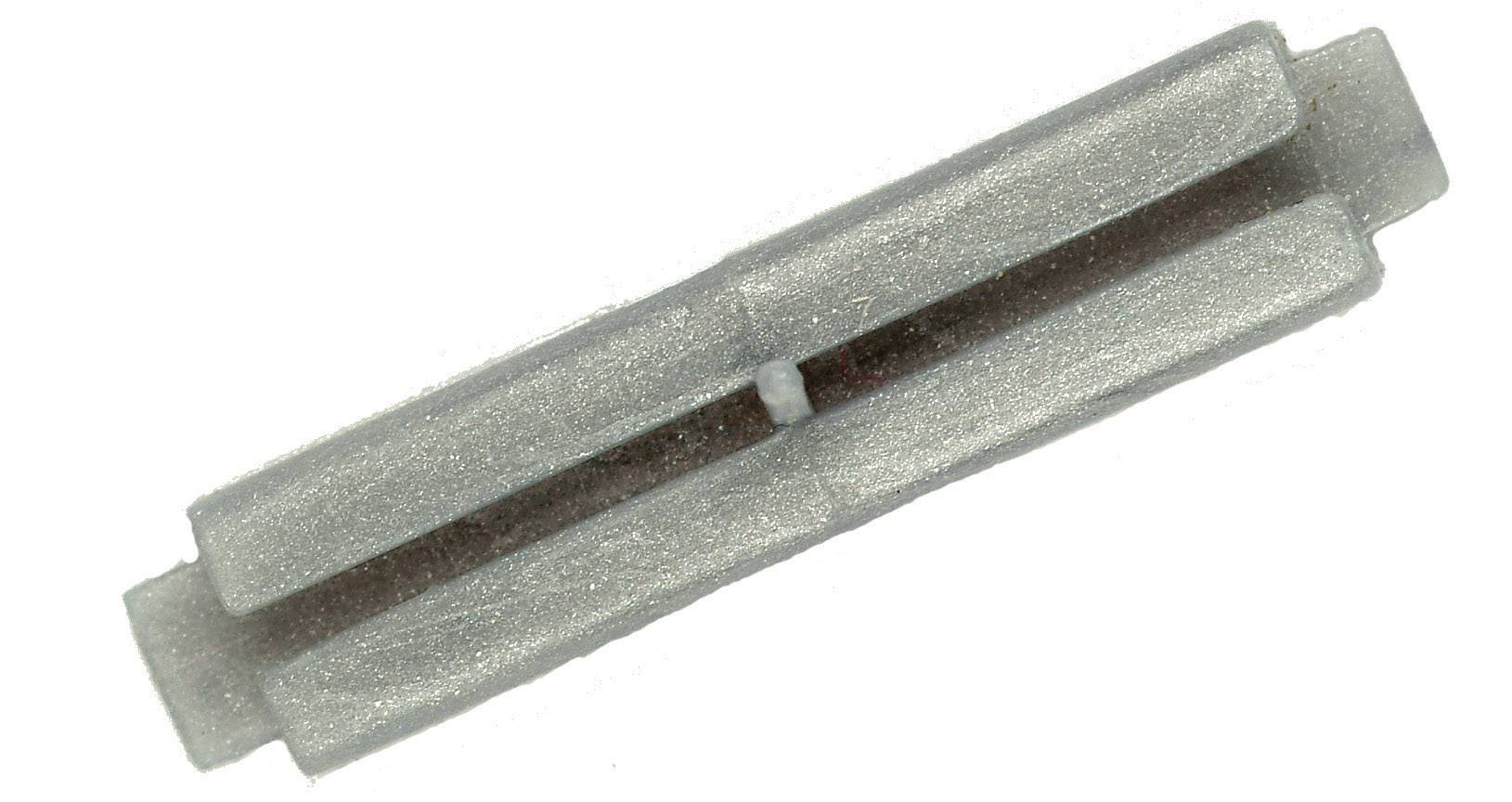

« Reactie #7 Gepost op: 06 August 2017, 21:26:18 »
Nee, het metaal kan niet 'aansluiten' want er zit een stukje plastic tussen van de raillas:
« Laatst bewerkt op: 06 August 2017, 21:29:25 door 72sonett »

Dirk
  • Berichten: 938
Re: Wissels gelijk knippen bij isolerende railverbinder?
« Reactie #8 Gepost op: 06 August 2017, 22:04:00 »
OK, vandaag weer iets wijzer geworden, Weghalen van een flex, geen probleem, maar ik heb ook aan een verbinding waar een flex met een wissel samen komt een stukje van de ral van de wissel gekort, en toen kwam ik tot de vaststelling dat de dikte van de wisselrail en de flex rail blijkbaar niet gelijk zijn, het lijkt dat als ik een stukje van de wisselrail afhaal, en ik spreek hier over 1mm, dat de hoogte dan verschilt. Ik heb test gereden met een Olaerts lok en die red probleemloos, maar mijn stel van Mehano, dat heeft kleine wielen, dat ging er steeds uit. Ik begreep er eerst niks van en na heel goed kijken bleek er een hoogteverschil te zijn ontstaan waar de wielen van het stel bleven achter haken. Ik heb het kunnen oplossen door het hoogteverschil weg te schuren, maar ik vind het vreemd. Evengoed ga k het maar laten. die mm zak het idd niet maken. Maar flexen mooi leggen is niet zo simpel, er kruipt wel wat tijd in.

Hoe kan er nou een hoogteverschil ontstaan? Ik denk eerder dat er door het slijpen een braampje aan de rail is gekomen, waardoor die niet meer lekker in de isolatielas schuift.
Bert van Gelder
  • Berichten: 4385
« Reactie #10 Gepost op: 06 August 2017, 22:22:56 »
Ik vermoed ander merk flexrail dan wissel...

« Reactie #14 Gepost op: 07 August 2017, 10:16:19 »
Citaat van: Bert van Gelder
Ja, Rocoline heeft een hoogte van 2,10 mm, Peco is lager.  Er bestaan overgangsraillassen om het hoogteverschil op te vangen.
