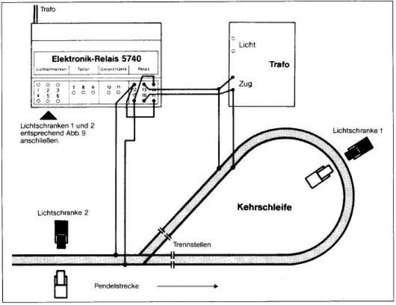

Ik heb een keerlus (2 stuks) in mijn baan liggen, nu heb ik het volgende gekocht om dit op te lossen:
1x Elextronic relais no 5740 (
klik
2x IR-lichtschranke no 5720 (
klik
Beide van Busch.
Ik rijd Digitaal 2-rail met de IB en bezetmelding van Viessmann.
Bij het relais zit een beschrijving hoe je de keerlus moet aansluiten, echter niet met een
bezetmelder
ertussen.
Hoe moet ik dit aansluiten met de
bezetmelder
erbij?
De IR-lichtschranken heb ik al aangesloten volgens de handleiding. Alvast bedankt
Mvg, Wouter

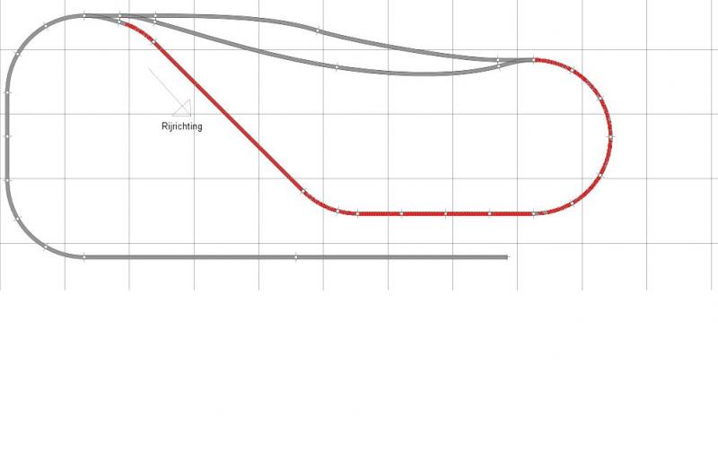

Hier een plaatje van de lus:
Ik zou dus graag willen weten hoe ik het moet aansluiten!
Mvg, Wouter

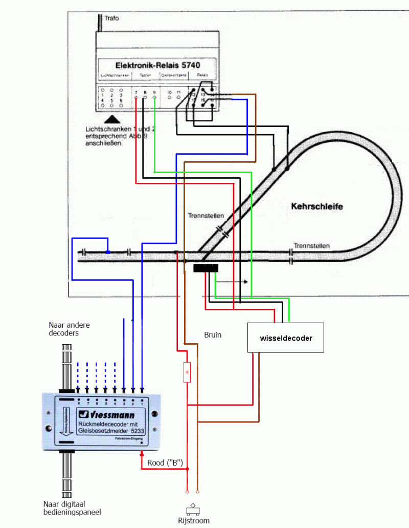

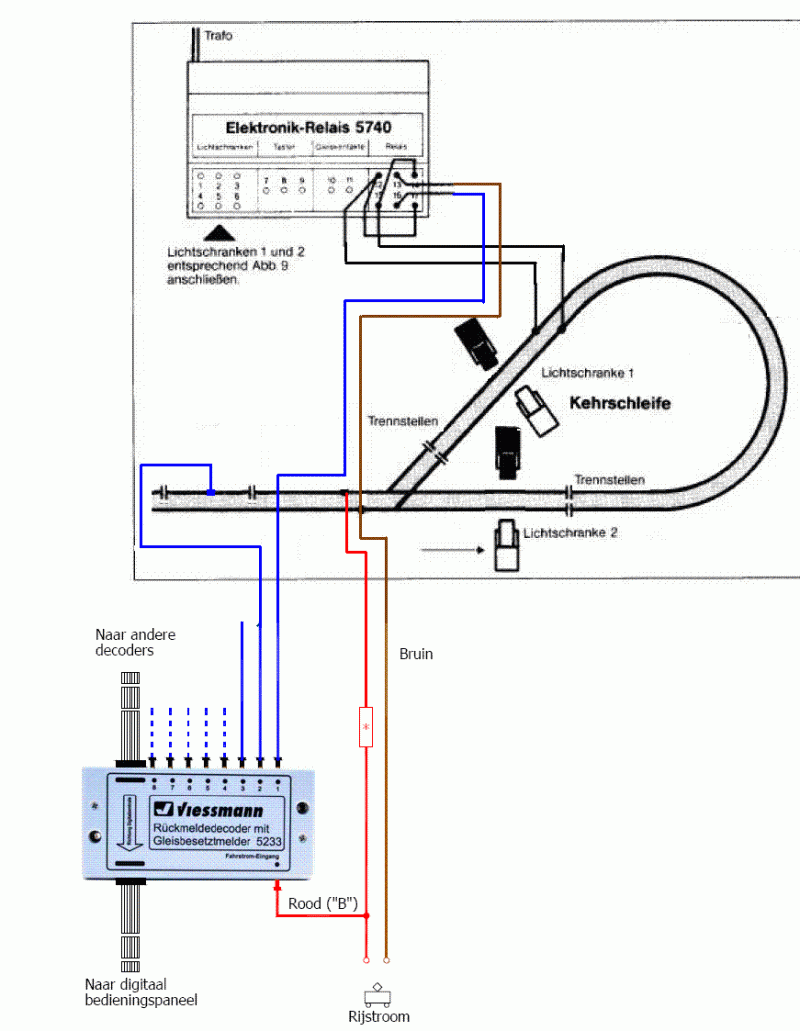

Twee mogelijkheden.
Of mee schakelen met de wisselstand kan toegepast worden voor je huidige situatie.
Mvg
Wim.

09 December 2007, 17:01:41 »
Wouter,
Nog even voor de duidelijkheid het rode deel is het deel wat je om moet polen de rest heeft een vaste polariteit.
Mvg

Re: Keerlus + Busch relais
09 December 2007, 17:23:21 »
Hallo Wim,
het deel wat ik moet ompolen is geheel duidelijk. Zo had ik het ook al geisoleerd
Ik ben bezig geweest met het aansluiten van de bedrading, nu zie ik dat je je bericht aangepast hebt.
Het 2e plaatje is duidelijk, dat werkt via de eindafschakeling van de wissel.
Het 1e plaatje, die kan toch met die lichtsluizen?
In ieder geval bedankt voor de informatie, hier kan ik het stuk mee voltooien en gaan proefrijden
Mvg, Wouter
09 December 2007, 17:29:12 »
Het tweede plaatje werkt niet via de eindafschakeling van de wisselaandrijving. Maar schakelt gewoon mee met de wissel puls die je geeft voor het wissel. Het relais is niet geschikt om te gebruiken over de eindafschakeling. Daar moet je een monostabiel relais voor gebruiken, en dit is een bistabiel relais.
Mvg
Wim.
