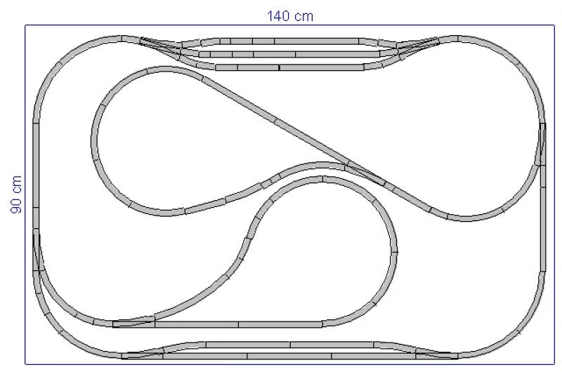

Hallo allemaal,
Ik ben nieuw hier, herbeginner (20 jaar geleden) en wil me de komende tijd richten op het digitale rijden. Eerst goed oefenen met een klein baantje om de ins- en outs van het digitale rijden te leren kennen.
Voor deze herstart heb ik mbv wintrack een oefenovaaltje gemaakt waar volgens mij alles in zit. Schaduwstationnetje, keerlus en station. Ik wil er met twee treinen op kunnen rijden.
Loop ik met dit ontwerpje tegen grote beginnersproblemen aan? Ik heb nog nooit gewerkt met het rijden 'tegen de rijrichting'.  Ik zag als oplossing voor de keerlust iets als de Funky keerlus (1 rijrichting), omdat het niet met kortsluiting werkt.
Ik wil een deel van de software zelf schrijven (heb ik ook al een draadje met voorbeelden over gezien), doch wel gebruik maken van een centrale (Ecos). Voor de terugmelding wil ik werken met de locobuffer.
Richard

Ja, 1 maal door de lus rijden en de trein zal altijd in die richting blijven rijden en nooit meer gebruik maken van de keerlus. Oftewel je mist een tweede keerlus.

Richard W
  • Berichten: 75
  • Frankrijk, omgeving Epinal
Re: Oefenovaaltje in N-spoor (baanplan)
« Reactie #2 Gepost op: 21 November 2007, 01:23:29 »
Hallo Wim,
Inderdaad, bedankt. Hieronder een nieuw ontwerp - volgens mij moet het hiermee wel lukken? Ik zit een beetje met de ruimte, vandaar dat ik het binnen de ring wil houden.
Richard

Beter :)
Vergeet niet dat je nu twee lussen hebt, de keerlus en de keerdriehoek.

Je kunt bij dit ontwerp je 2 meegebogen wissels laten vervallen als je treinen niet langer dan de keerlus zijn, scheelt weer.  ;)
Maar toch zou ik een ietsje simpeler ontwerp kiezen als je voor het eerst met digitaal begint......

Dit gaat de goede kant op! Om te zorgen dat ik de toekomstige situatie al zoveel mogelijk in oefenopstelling kan simuleren ga ik toch 2 keerlussen gebruiken, zo kan het materiaal wat zowel rechts als links verdwijnt eerst keren en dan klaar gaan staan in het schaduwstation. Ook een kopstation kan ik zo simuleren - de trein hoeft dan niet te keren.
De afmeting van het geheel is zo nog redelijk, dit kan ik in ons huidige huis nog redelijk kwijt.
Bedankt voor het meedenken en ik sta altijd open voor nog meer suggesties!
