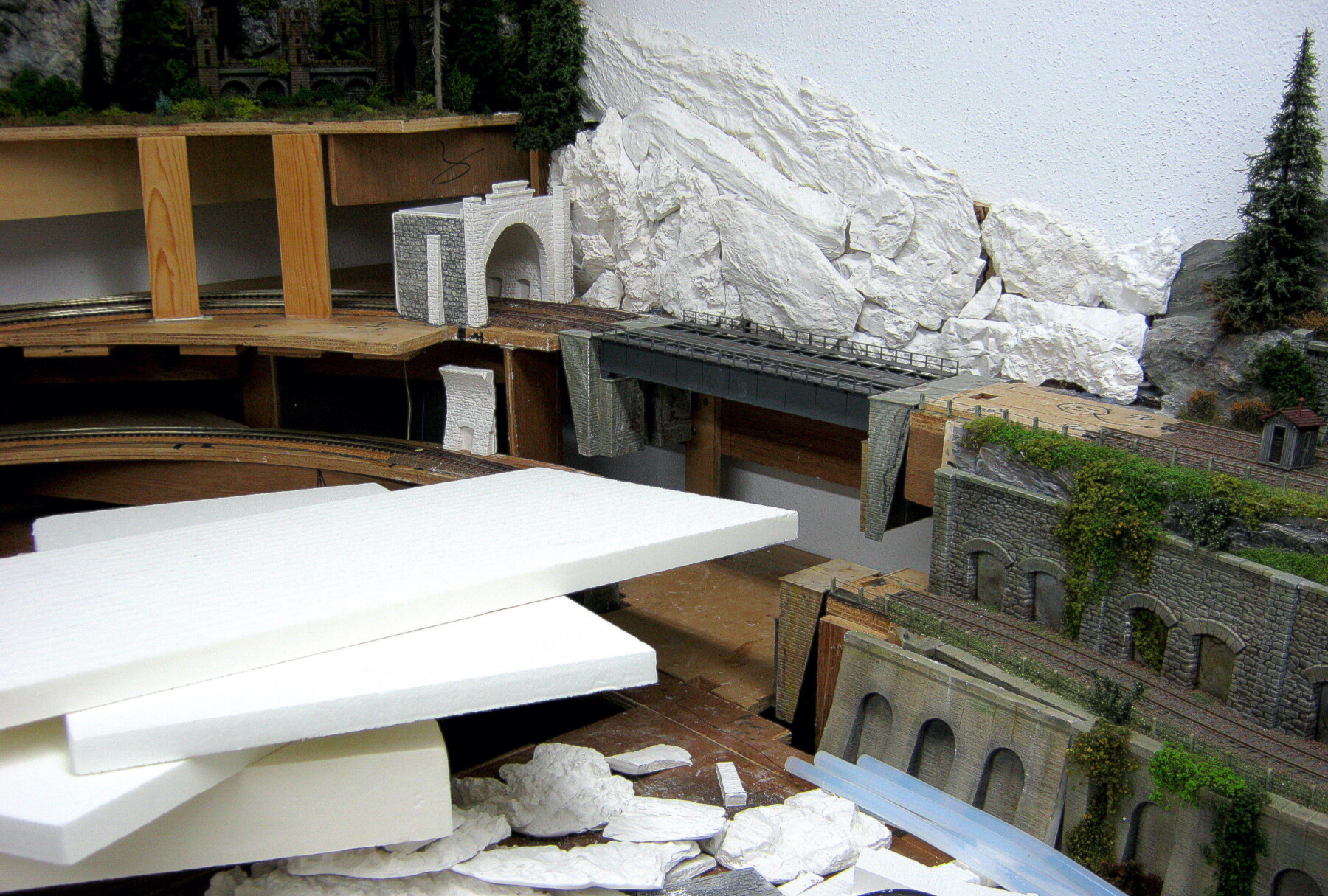

Verder met de bouw...........
Onder de nieuwe rotsen en bruggen ga ik een soort talud maken met als basis hardschuimplaten in verschillende diktes. Daarover komt sculptamold.

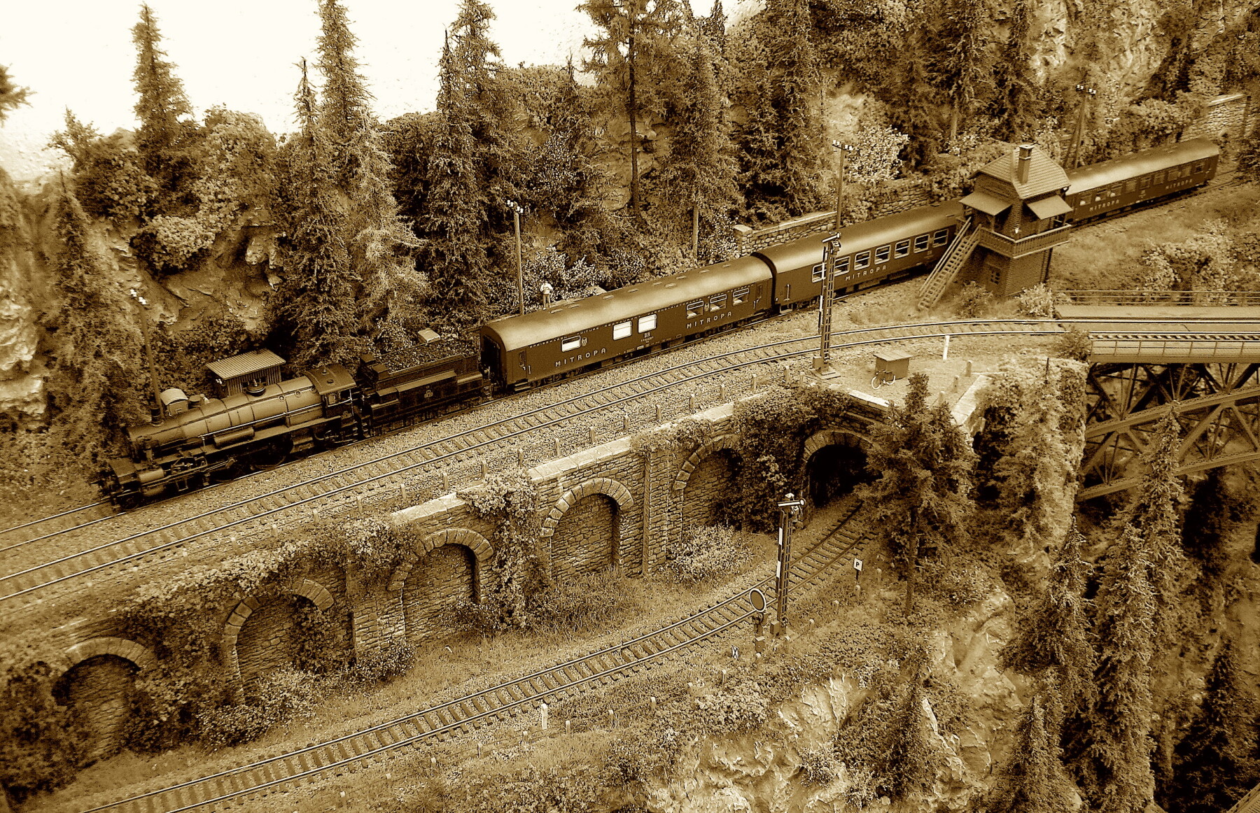

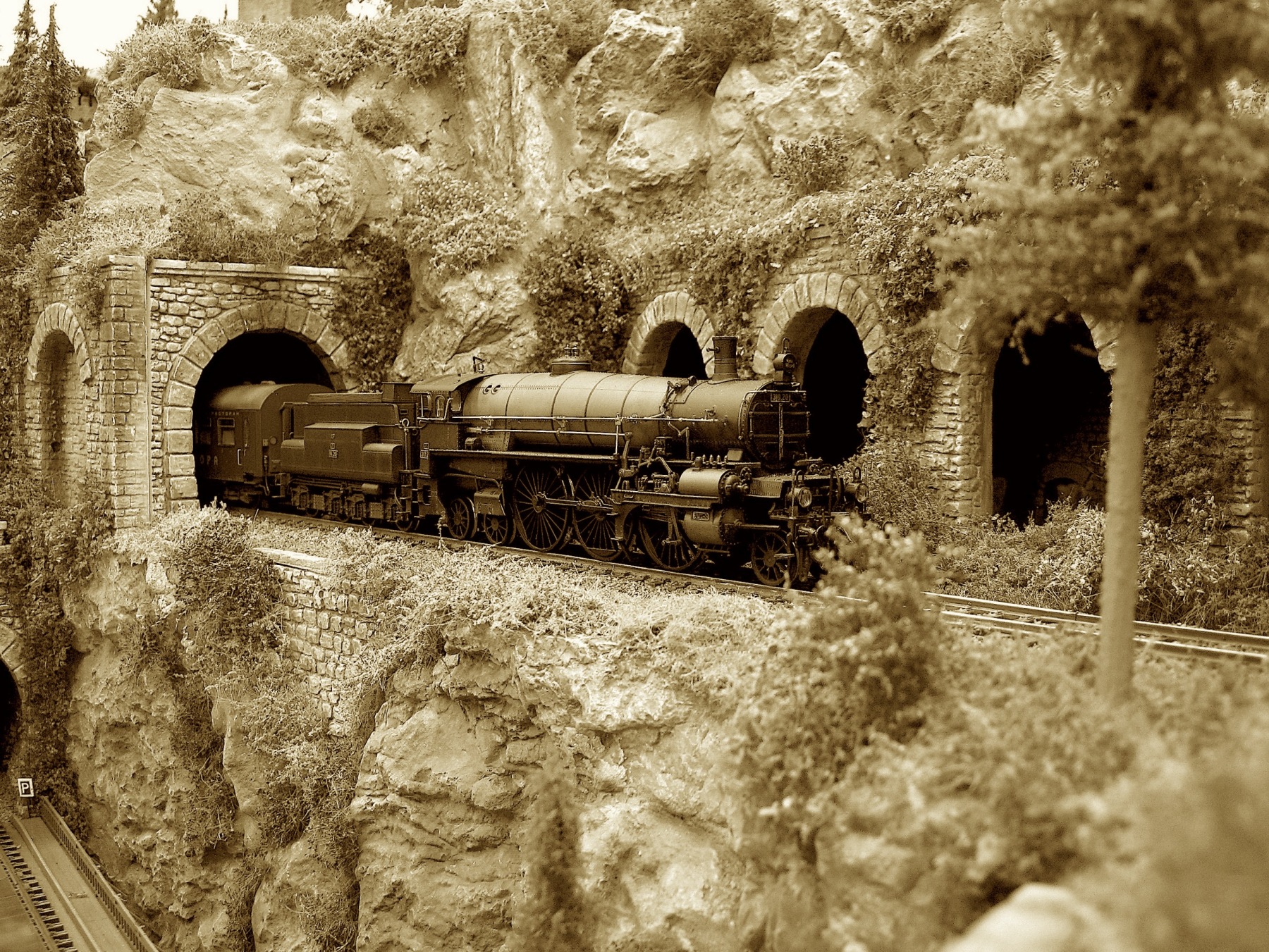

De dame van gisteren in oud-sepia.
tuurtje
  • Berichten: 4694
« Reactie #35916 Gepost op: 09 October 2023, 14:09:54 »
Mag ik zeggen dat ik in dit geval de kleur mooier vindt.
Arthur
  • Berichten: 26886
  • Eens komt het goed.
    • MIL MOD
« Reactie #35917 Gepost op: 09 October 2023, 15:17:00 »
Maar natuurlijk mag je dat zeggen!!
Zelf vind ik de kleur ook (veel) mooier maar de sepia foto's hebben ook wel wat.

Ik moet een paar langere gipsafdrukken maken waar wat meer druk op komt te staan.
Daarom ben ik bang dat er dan iets misgaat.
Is er een middel wat ik aan het gips kan toevoegen waardoor het sterker wordt?
  • Berichten: 4563
« Reactie #35920 Gepost op: 10 October 2023, 11:56:16 »
Verbandgaas als wapening in het natte gips leggen.
Met hartelijke groet.
Dave
Rheinburg tijdperk V/VI
jerrytrein
  • Berichten: 5945
« Reactie #35921 Gepost op: 10 October 2023, 12:29:14 »
Bij de bouwmarkt een rol bind draad kopen ,en stukjes op lengte maken en in het natte gips drukken
bert55
  • Berichten: 1003
« Reactie #35922 Gepost op: 10 October 2023, 12:31:42 »
Bouwstaalmat 10mm  ;D
Meer serieus: dubbeltjesgaas
Met vriendelijke groet, Bert
Märklin, DCCnext, ECOS
Patrick1975
  • Berichten: 2327
« Reactie #35923 Gepost op: 10 October 2023, 14:46:29 »
Bloemisten draad, dat zit in een doosje, lengte 30cm of zo. Ik zou in de lengte richting wat staafjes er in leggen en misschien wat over dwars.
Joz
  • a.k.a. Jos
  • Berichten: 761
  • Vaak bu'j te bange
    • Museumdepot Beekbergen in H0
« Reactie #35924 Gepost op: 10 October 2023, 14:47:28 »
Een stukje jute zak
