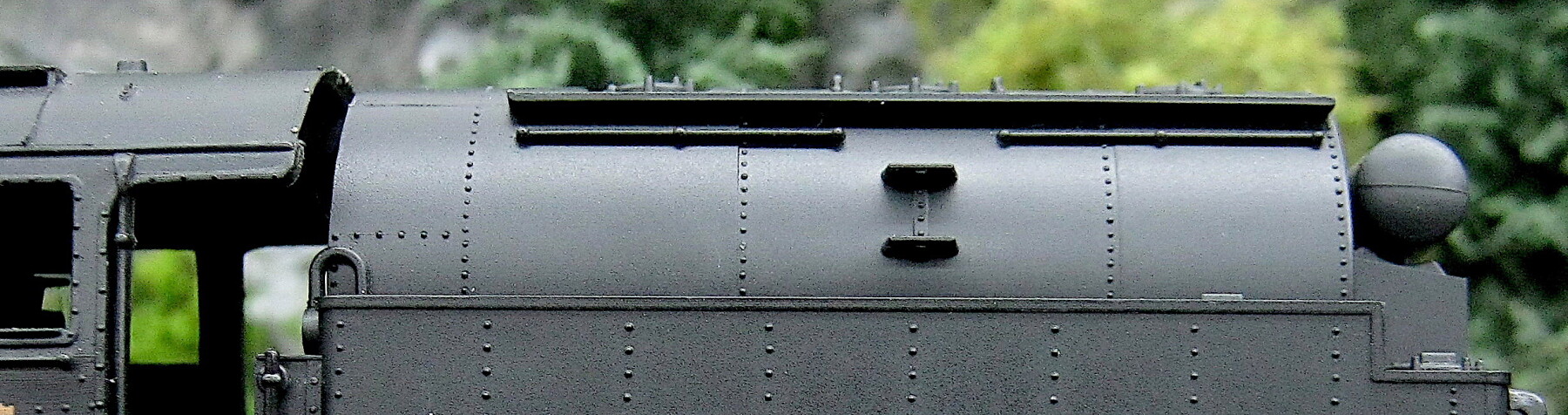

Raadplaatje voor morgen.
"Het is weekend" foto's.
Wie het weet mag het zeggen

Een BR 56 met AEG kohlenstaub tender

Jaa, deze wist ik ook! Idd BR56

De foto is van een br56 kolenstof aeg
Gemaakt dor gutzold

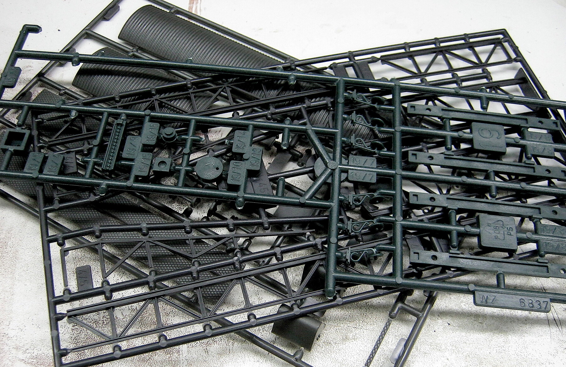

Gisteren van Michiel (Vroeger) een oude Faller kit gekregen met hierin o.a. een mooie bokkraan.
Deze ga ik t.z.t. gebruiken op de BW.
Bedankt Michiel

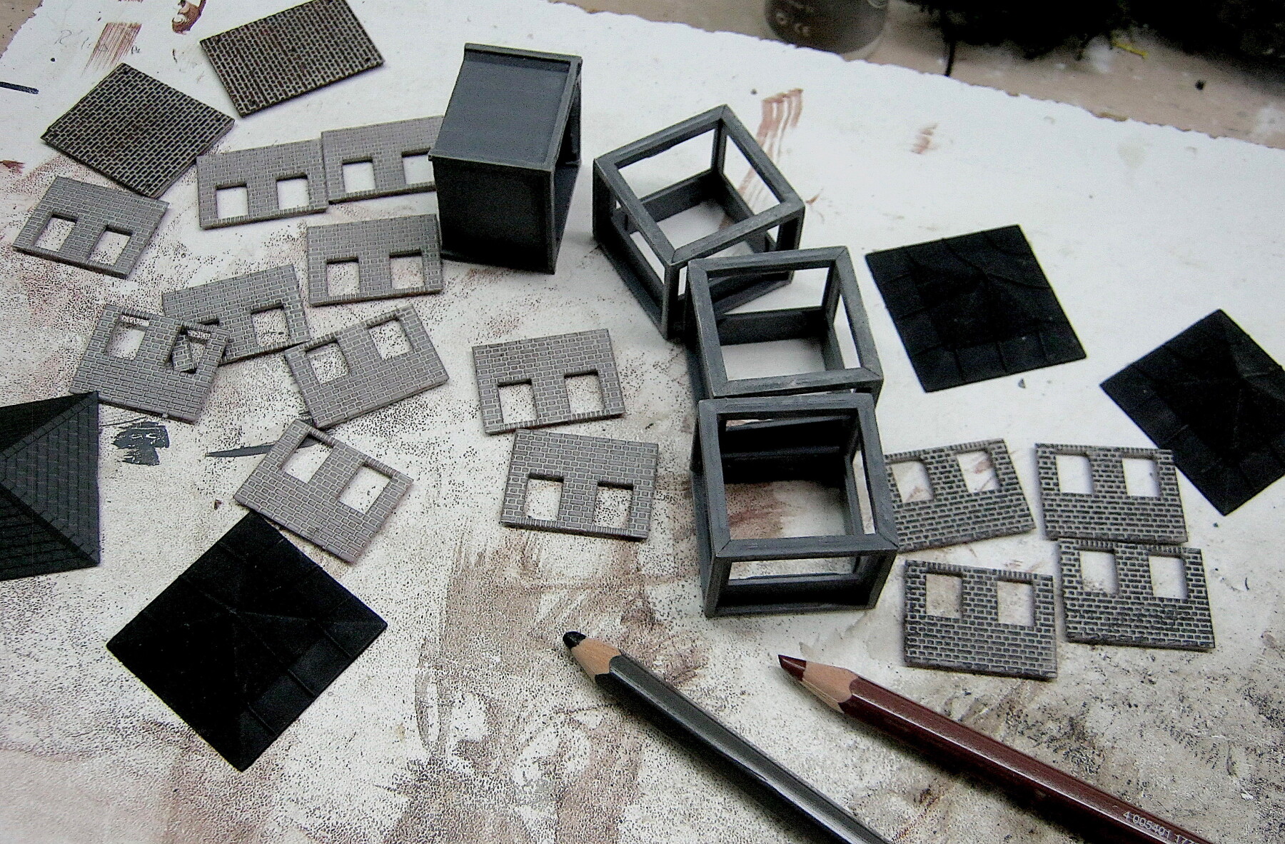

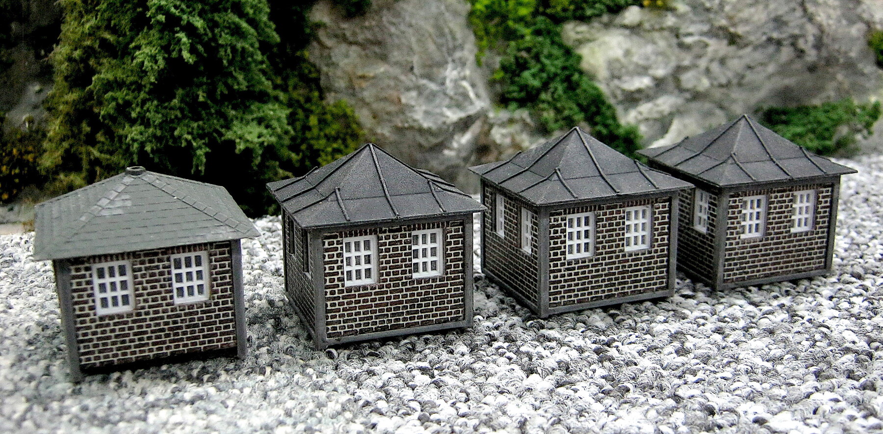

Vanmiddag bezig met het afbouwen van de "torentjes".

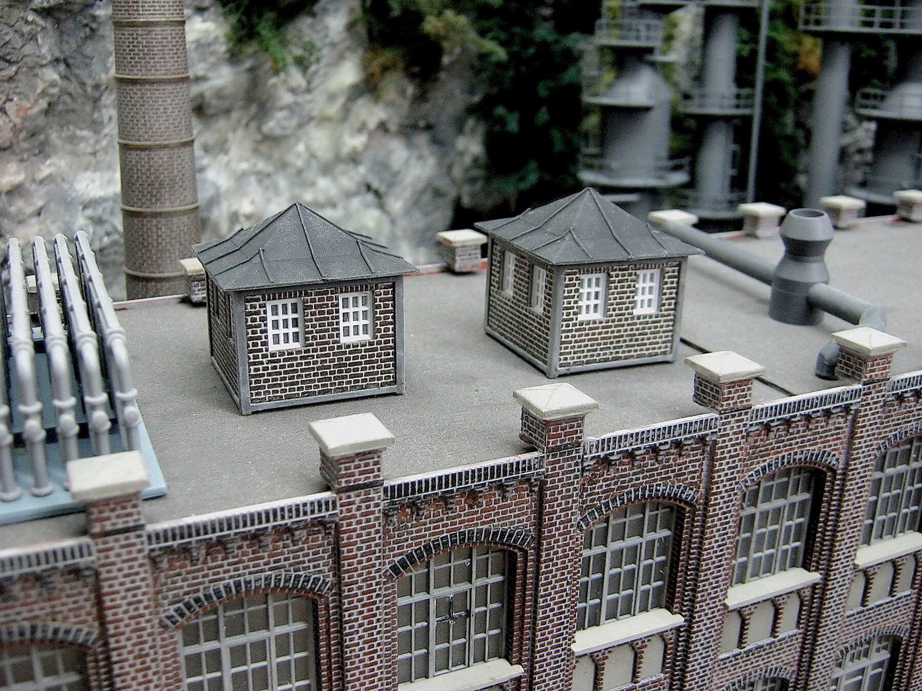

De "torentjes" zijn op het verweren na klaar.
En op vele platte daken toepasbaar.

Inderdaad leuke ding Wim. Plaats ze wel in het verlengde van de ramen in de gevel. De vertikale verstevingen in de muren, links en rechts van de ramen, is het geraamte van het gebouw. Alles is t.o.v. de het geraamte gebouwd. Dus niet zomaar halverwege, dwars door het geraamte heen een raam plaatsen (wat je ook niet gedaan hebt!) dit geld ook door dit soort huisjes op het dak. Tussen de balken plaatsen zodat de open vloer van het huisje het gat in het dak afdekt. Zo’n gat zit dus altijd tussen de balken van het geraamte in en zal nooit een balk onderbreken. Dit maakt het geraamte namelijk veel zwakker of erg kostbaar indien er door verstevigingen van afgeweken moest worden.
Ik zag dat er ook leidingen op het dak staan. Zijn deze al geschilderd? Ik vond ze er nogal plastic uitzien. Kan aan de foto liggen hoor.
Verder kan ik alleen maar zeggen dat je niet alleen in een enorm tempo aan het bouwen bent maar daarbij de kwaliteit zeker niet onder laat lijden. Chapeau!

Bedankt voor de plaatsing tips Maarten, ik ga er rekening mee houden.
De leidingen op het dak zijn nog niet geverfd en liggen ook niet op de goede plaats. Dat komt later want er komen nog veel meer leidingen, etc. Ben nog wel even bezig met de industrie
