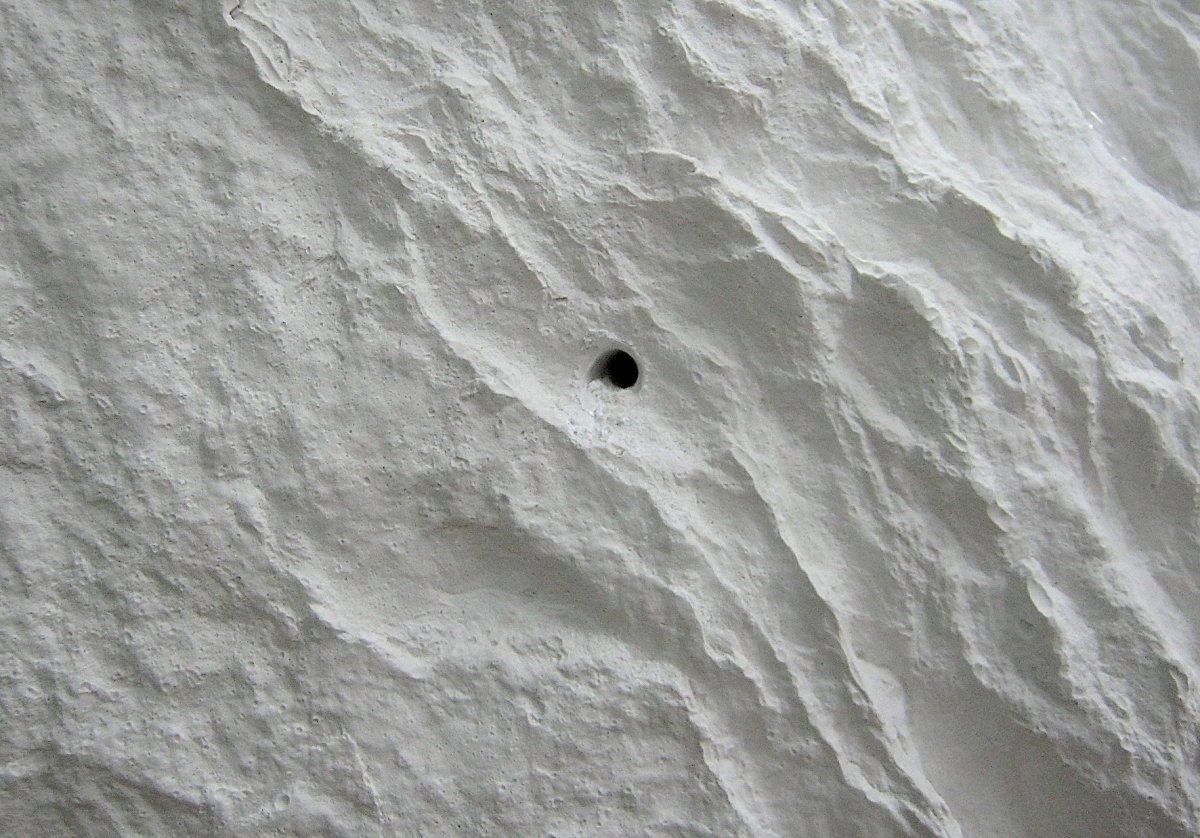

Twee grote (60+ cm lange) rotsdelen eerst "pas" gemaakt en daarna gemonteerd.
Was wel een lastig dingetje.
Voor de zekerheid toch maar een houtschroef in het midden geschroefd.
Ook nog wat kleien deeltje gemonteerd.

Mooi gipsverband, Wim

Wim ik neem aan dat die schroeven er weer uit gaan ? (Die in het gips geschroefd zitten dan he😁) anders gebruik gipsschroeven die kun je rustig laten zitten😁👍🏻
Gr robin

Hoi Robin,
Kunnen de gewone schroeven dan niet blijven zitten?

De kans is dat deze schroeven gaan roesten na loop van tijd en dat geeft lelijke vlekken in jou mooie bouwwerkzaamheden 😁👍🏻 al ga je er met houtlijm of iets derg op was vloeibaar is dan heb je al kans op roestvorming dus of rvs of gipsplaat schroeven die zijn er voor gemaakt 👍🏻 daar kun je rustig overheen werken.
Gr robin

O zo. Goede tip Robin! Bedankt

Oppassen met roest Wim,het betonijzer in mijn bruggehoofd is gaan roesten met dit als resultaat

De schroeven gelijk maar verwijderd.
