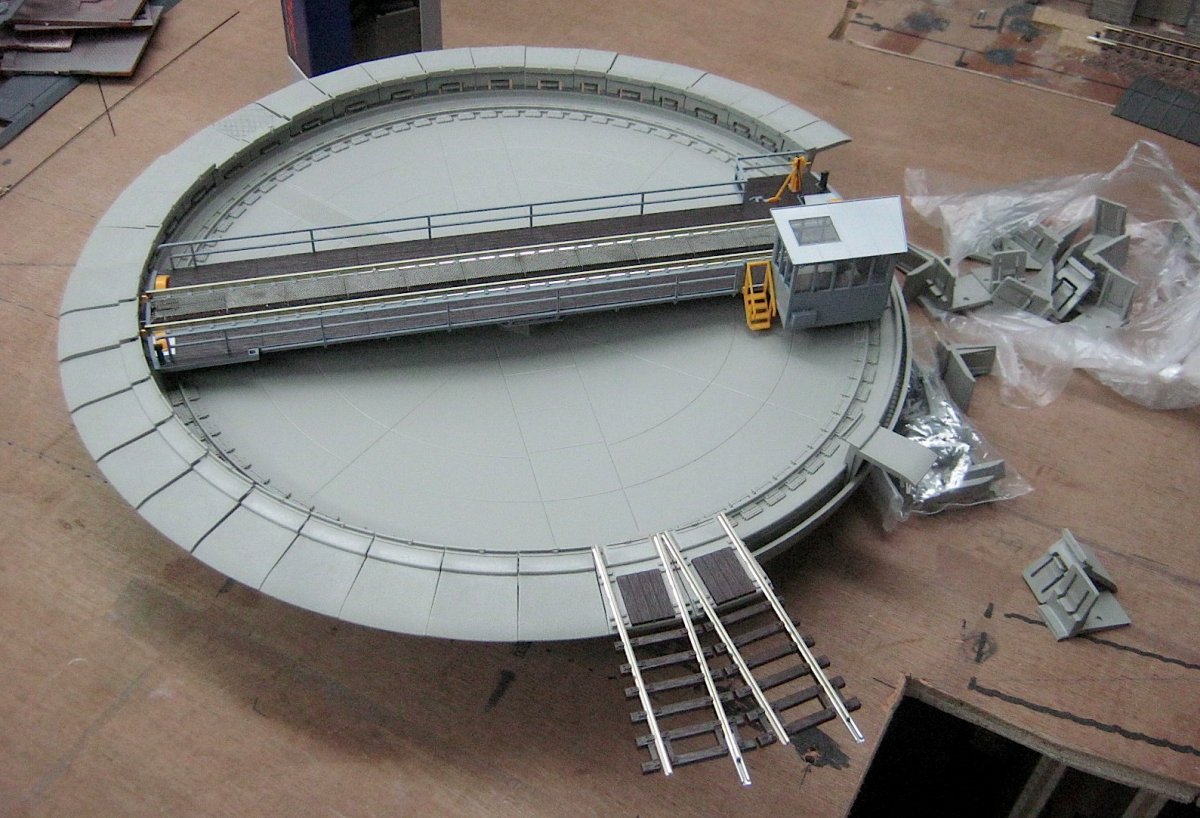

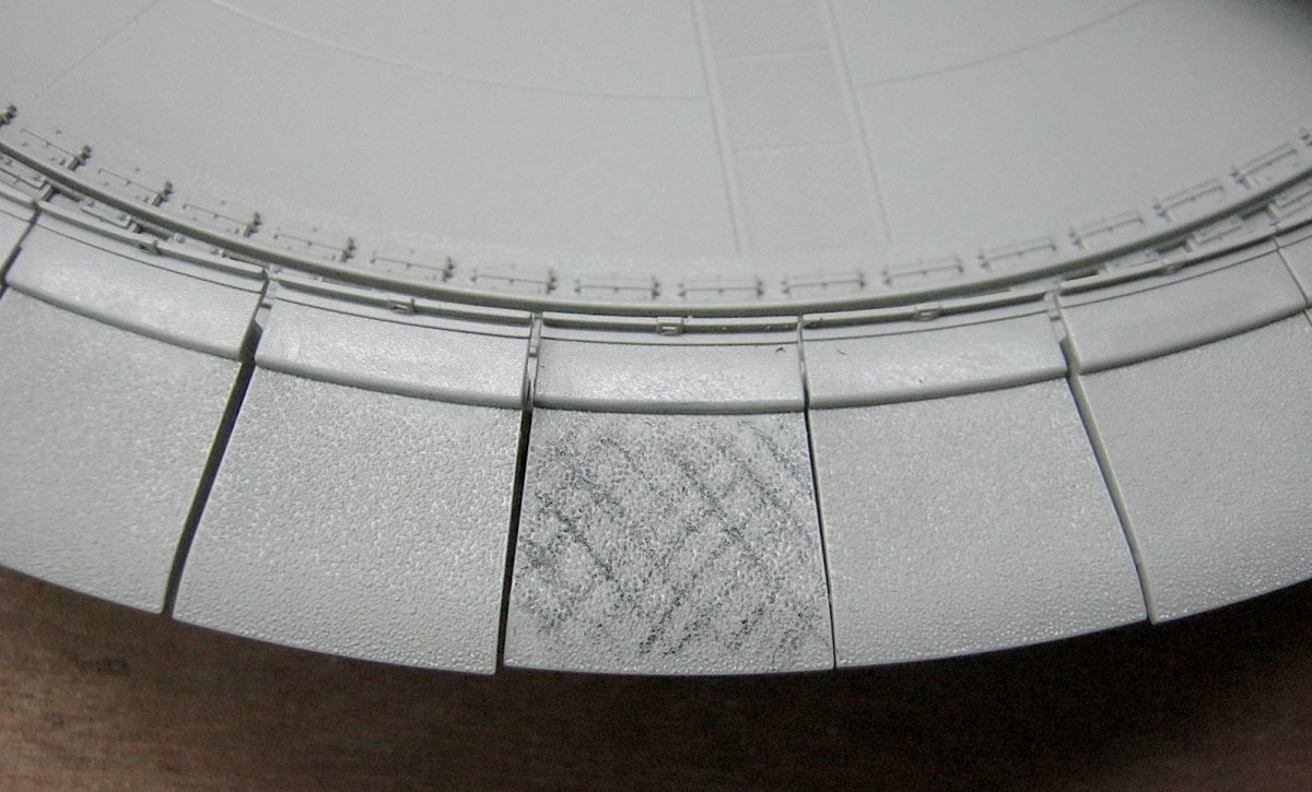

Omdat ik de Roco draaischijf die voor het industriecomplex komt aan de rand ga aanpassen eerst precies uitgemeten hoe groot het gat moet worden in de multiplex ondergrond.
Op de plaatsen waar geen railsaansluiting op de draaischijf komt wordt het gearceerde gedeelte van de randstukjes weggehaald (foto 2)
Dit benadert de werkelijkheid maximaal.

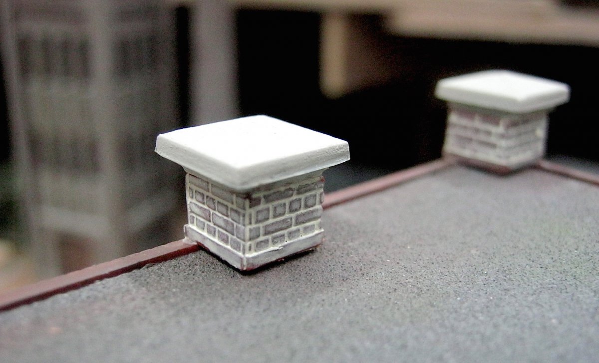

De pas gemonteerde dakopbouw muurtjes zijn geverfd. Morgen voorzien van een voegenwash.
De betonafdekplaten zijn iets opgeruwd en voorzien van een 1e washlaag. Morgen een 2e laag.
En alle vensterbanken hebben een extra vlekkerige washlaag gekregen.
Allemaal kleine klusjes die toch best wat tijd kosten wil je het een beetje netjes doen  ;)

Na de gebruikelijke koffie eens uittesten hoe ik het beste/makkelijkste de randstukjes van de draaischijf kan inkorten. Het zal wel met een klein zaagje en schuurpapier gebeuren. Of....?......

Als je veel van die stukjes rond de schijf weg haalt draagt het ding niet meer lijkt mij.

Kan je niet beter de randjes tot de richel hoogte aan vullen met water omheen komt
1e zullen de stukjes doorbuigen ,en zich los werken (hoe weet ik dat nu weer  ??? )
Gr, Ben.
Hoi Ben,
Ja dat klopt. Hij valt dan als een baksteen naar beneden  :D
Maar ik ga de draaischijf aan de onderkant aan de multiplex plaat monteren waardoor de randstukjes weinig of geen draagfunctie meer hoeven te hebben.
De draaischijf komt als het ware in een soort "kuip" te liggen. En deze "kuip" monteer ik aan de onderkant van de multiplex.

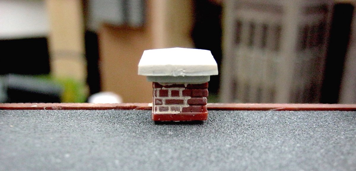

Twee zeer matige kiekjes gemaakt met mijn super turbo fototoestel  ;D
De onlangs gemonteerde dakmuurtjes worden voorzien van voegen washmix.
Eerst de voegen goed vol laten lopen/vloeien en na een uur het geheel nog een keer en er nu op letten dat de voorkant van de bakstenen ook goed onder de wash komen.
Nu 24 uur wachten en dan komen de kleurpotloden aan bod.

Let er op dat als je de draaischijf in een houten Kuip monteert je een geweldige klank kast creëert.
Ik weet niet of het motortje van de draaischijf veel lawaai maakt??
Maar dat word dan flink versterkt , beter is dan iets van schuim te gebruiken?

Hoi Barry,
Bedankt voor de tip  (y)
Het motortje maakt heel weinig lawaai (Roco he  ;D).
Ook breng ik nog een geluid isolatie om het motortje aan. Ga dat nog wel uittesten.
En het zal een hoop forumleden vreemd in de oren klinken maar ik ga de draaischijf ook heel weinig laten draaien. Hij wordt vooral statisch gebruikt. Dit gaat ook voor de 2 andere draaischijven gelden.
