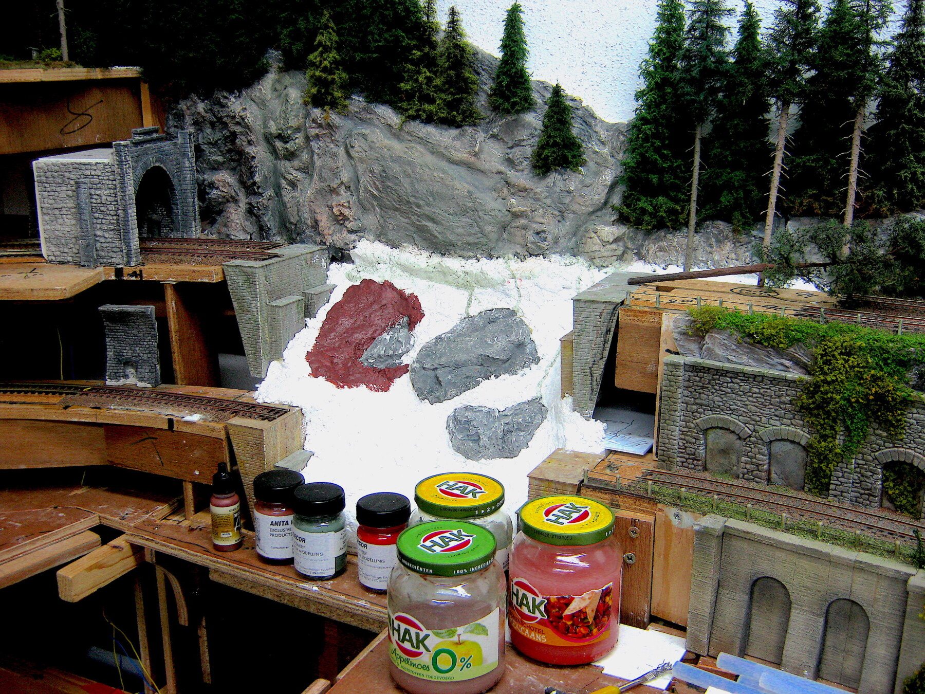

« Reactie #36771 Gepost op: 11 January 2024, 13:00:20 »
De rotsen nog een aantal kleurenwashes gegeven.
Na drogen drybrushen en poederen.
Ook een verfproef op de Sculptamold gedaan of deze goed droog is. Even afwachten hoe dit uitpakt.

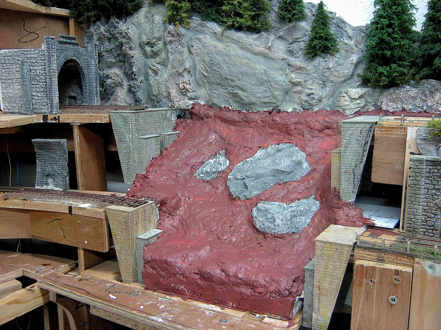

« Reactie #36772 Gepost op: 11 January 2024, 15:29:10 »
De verfproef is goed gegaan dus de Sculptamold is droog.
De lelijke witte ondergrond eerst een basiskleurgegeven. Na goed drogen kan het begroenen beginnen  ;D

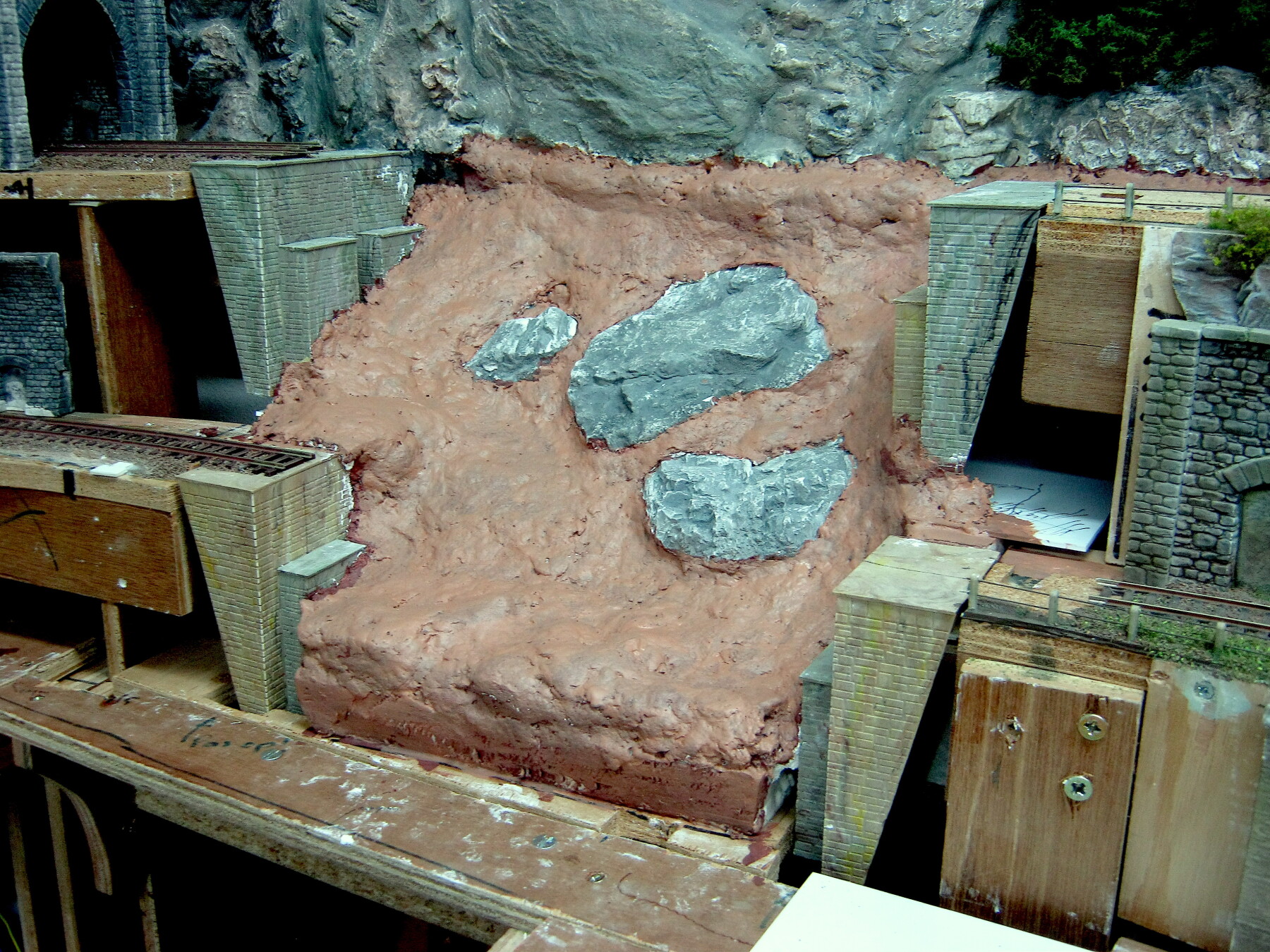

« Reactie #36774 Gepost op: 11 January 2024, 20:01:39 »
De basiskleur (bruin) kreeg met de minuut steeds meer een rood/bruine kleur. Niet om aan te zien.
Bij de vorige Sculptamold hier totaal geen last van gehad.
Nu een andere basiskleur aangebracht. Aarde kleur. Hoop dat dit zo blijft anders nog een derde en laatste kleur.

« Reactie #36775 Gepost op: 11 January 2024, 20:34:25 »
dacht ook al wat rood, poepkleur is veel beter ;D

« Reactie #36777 Gepost op: 12 January 2024, 08:08:43 »
Ik vind het niet zo fraai, ik schrok al van het bietensap kleurtje maar het poepbruin is niet veel beter.
Betere basiskleur is RAL8022 Wim, warm-zwart. Als je dan kale of dunne plekken in de begroeiing laat doet dit heel natuurlijk aan.

« Reactie #36778 Gepost op: 12 January 2024, 08:13:46 »
Dat gaat dus kleur drie worden Ben. Bedankt voor de tip  (y)
