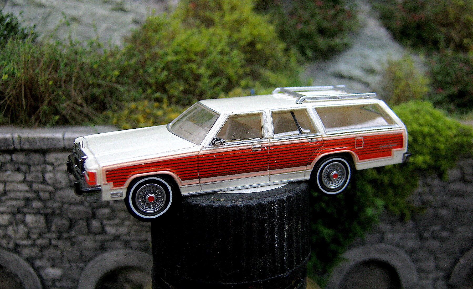

Vandaag verplichtingen gehad buiten de Betuwse klei.
Maar het werd toch nog leuk toen ik deze US Ford tegen kwam  ;D
  • Berichten: 2033
« Reactie #33306 Gepost op: 07 March 2023, 17:15:12 »
Mooi wagentje Wim, daar passen vast wat grote stomers in?  :laugh: Chevy caprice classic? 1985?
Groet Erik
Verzonden vanaf mijn
Fleischmann transformator
  • Berichten: 5442
« Reactie #33307 Gepost op: 07 March 2023, 17:18:13 »
Zo'n een zag ik ergens van de week rijden.. heerlijk deinend over de weg  ;)
Vraagt mijn oudste zoon of ik er ook zo'n een zou willen hebben. Nou vind ze best stoer, en gelukkig verbruiken ze in 1:87 niet zoveel benzine  ;D
Kortom, mooi karretje voor Wim  (y), kan je eindelijk tegen je vriendin zeggen dat jij een grotere auto hebt dan zij.

Dit model heeft zeker nog wel een binnen band. :angel:
De tubeless uitvoering is er pas later in gebracht.
Ronald Visser
Je kunt me vinden op diverse treinenbeurzen. Zaterdag 15 november ben ik weer in Houten.

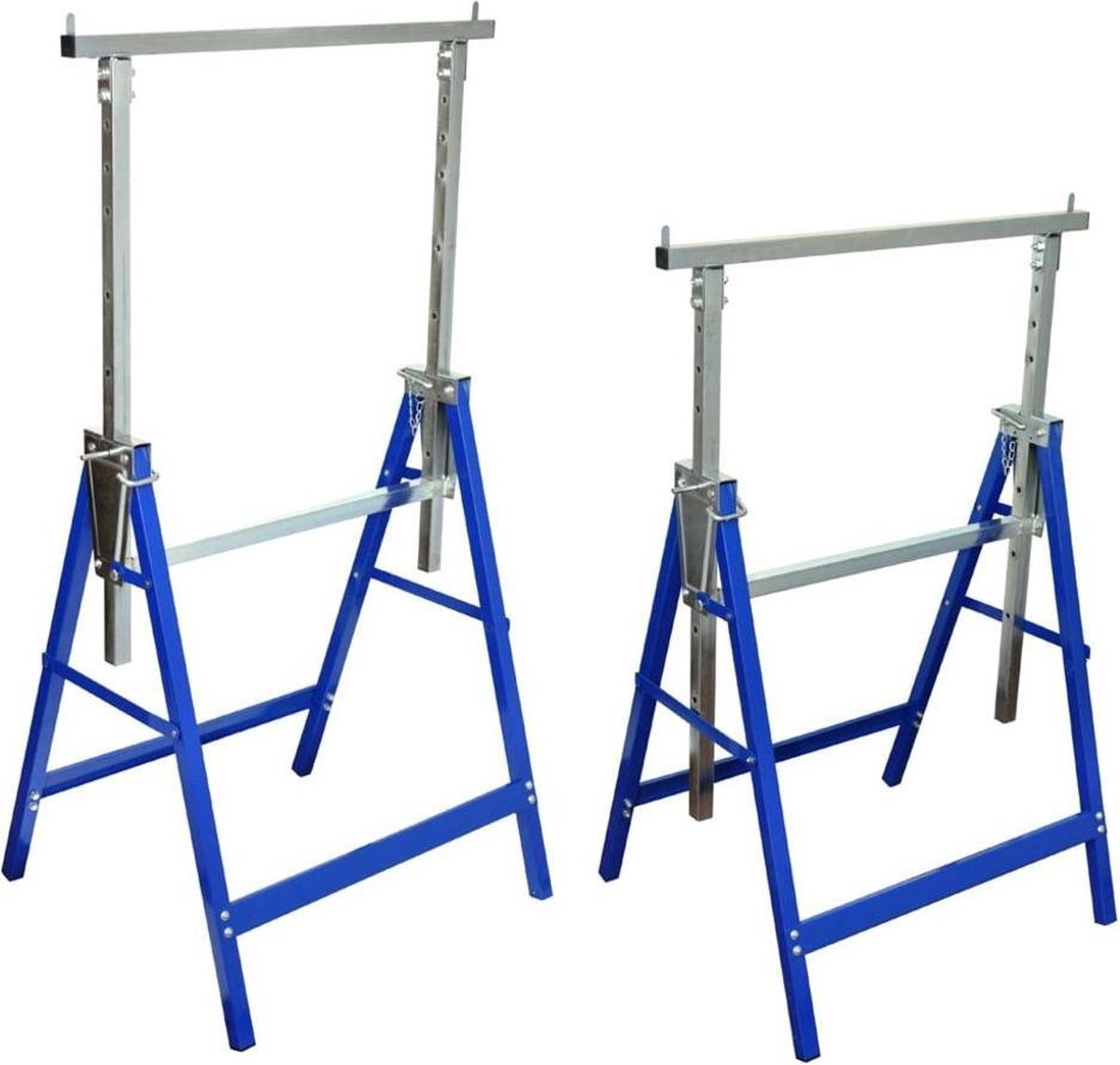

Na alle adviezen over "in hoogte verstelbare tafelpoten" weer verder aan het zoeken geweest en kwam de volgende stalen in hoogte verstelbare schragen tegen.
Volgens mij is dit een goede, betrouwbare en vooral stevige oplossing. Toch??
  • Berichten: 7726
  • NS tijdperk II(c)/III
    • Obdam in h0
« Reactie #33310 Gepost op: 07 March 2023, 20:01:36 »
Met één nadeel Wim, die werken alleen goed op een vlakke vloer, zeker als je ze als paar gebruikt ...
Maar als de vloer van jouw woning mooi vlak is, zou dat geen probleem moeten zijn.

« Reactie #33311 Gepost op: 07 March 2023, 20:24:26 »
  Goeienavond,
  Ken 'k. Deze blauwe schragen heb 'k  +20 jaar geleden aangeschaft bij Hubo. Bestaan ook in o. a. rode uitvoering bij 'anderen' . Ondertussen veel
  duurder geworden   ;)    Hebben div. tentoonstellingen meegemaakt. Erg degelijk & stabiel (ook in hoge stand) maar zwaar om te verhuizen,
  telkens. Waren door mezelf bovenop voorzien van 2 houten L-langsliggers van L naar R. (kan ook in alu). Op de langsliggers lagen dan naast elkaar 3
  baansegmenten van 1.2m L...  Steeds wat dunne plankjes + Duvel-kaartjes (*) mee in de materiaalbak,  om niveauverschillen op te vangen .
  * of bierviltjes van een andere brouwerij naar keuze    ;)
« Laatst bewerkt op: 07 March 2023, 22:19:32 door hervé »
Bert55
  • Berichten: 957
« Reactie #33312 Gepost op: 07 March 2023, 21:23:09 »
Inderdaad zijn dat stabiele schragen, heb ze al jaren, ooit gekocht bij den Aldi, vloer moet inderdaad redelijk vlak zijn
Met vriendelijke groet, Bert
Märklin, DCCnext, ECOS
Henk Uijterwaal
  • Berichten: 153
« Reactie #33313 Gepost op: 07 March 2023, 21:41:46 »
Waarom wil je eigenlijk verstelbare poten onder die module?
1. Hij moet op een vaste hoogte en horizontaal staan.  Dan zou ik voor de draaipoten gaan.  De hoogte ligt dan min of meer vast, maar als je ergens staat waar de vloer niet vlak is, dan kan je met een beetje draaien een paar cm ongelijkheid in de vloer opvangen.
2. De module staat normaal op (bv) 100 cm hoogte, maar als je eraan wilt werken, wil je hem een stuk omhoog
of omlaag kunnen zetten zodat je er beter bij kan of onder kan zonder je rug te verdraaien. Dan zijn die schragen perfect maar de vloer moet dan wel vlak zijn. Dat zal in een relatief moderne flat ook wel zo zijn. Maar bij een tentoonstelling is dat niet zo, maar dan wil je ook niet aan de slag met bierviltjes en latjes.
Ik denk dat je nu twee goede oplossingen hebt, alleen weet je niet voor welk probleem.

....maar de vloer moet dan wel vlak zijn. Dat zal in een relatief moderne flat ook wel zo zijn. Maar bij een tentoonstelling is dat niet zo, maar dan wil je ook niet aan de slag met bierviltjes en latjes.
Hangt er van af waar die tentoonstelling is. Vorig weekend stond ik in de Noordzeehal, dat is de nieuwste hal van de Zeelandhallen. Die vloer is zo goed vlak dat ik daar nooit mijn stelvoetjes hoef te verstellen.
Anderzijds heb ik op tentoonstellingen ook wel clubs gezien die geen stelvoetjes hadden, maar alles waterpas stelden met bierviltjes. Schijnt ook te werken.
