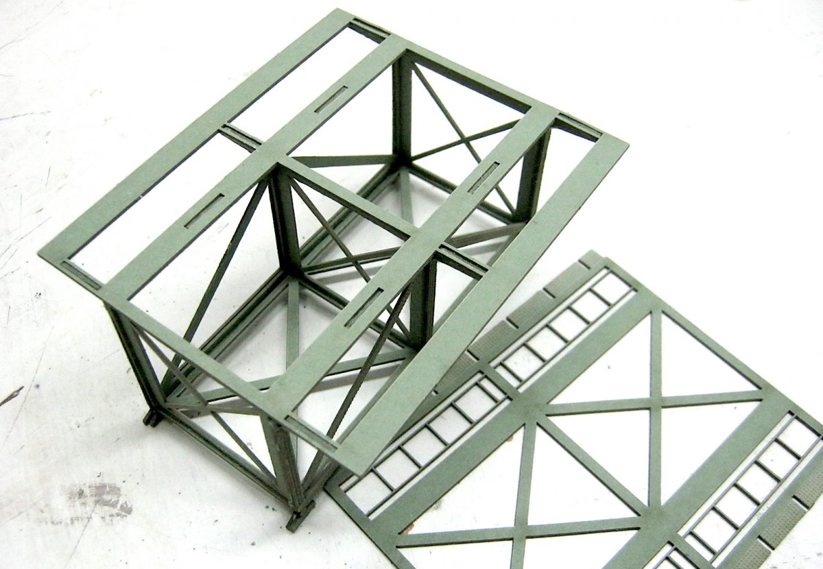

Hoi Floris,
Het is niet zozeer dat het karton krom trekt, maar dat het wat zacht/soepel wordt waardoor het makkelijk buigt en daardoor lastig is te plaatsen. Heel weinig lijm is in deze wel raadzaam. Het komt alleen voor bij dunne heel smalle delen. De rest gaat best goed. Houd er nu terdegen rekening mee.
Het karton van deze brug is 1 mm dik.
Bij de andere (grotere) bruggen zitten er ook delen bij die veel dikker zijn.

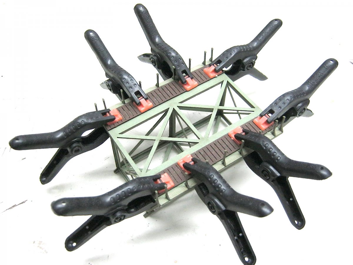

Wim,
zoal Floris al aangaf: zacht worden is een teken van te veel lijm. Dat kan ik ook wel zien aan je eerste foto. De lijm wordt daar uitgedrukt en is zichtbaar. Mijn methode: overal een klein puntje zetten en dan uitsmeren met een cocktail prikkertje. En die mega hoeveelheid klemmen is ook een beetje overdreven. De gelijmde delen zitten na 1 minuut al prima vast en kun je niet meer zonder beschadiging van elkaar krijgen. Te veel druk zetten met de klemmen zorg voor deukjes en krom trekken.
Succes met de voortgang
Berichten: 26622
Eens komt het goed.
Re: Mijn eerste H0 modeltreinbaan in aanbouw
Reactie #3095 Gepost op:
08 March 2018, 15:22:03 »
Bedankt Rien
mvg
Berichten: 12263
Reactie #3096 Gepost op:
08 March 2018, 15:34:15 »
Inderdaad,zoveel klemmen is niet nodig.
Zoals ik op je foto nu zie,zweven die grote hoeveelheid klemmen ook nog is in het luchtledige,dat is al helemaal vragen om kromme dingen
Die klemmen gaan zich dan gedragen als contragewicht.
Ik hoop trouwens dat die klemmen niet degene zijn die ik hier ook heb,want die klemmen alles zo strak af,dat je last kan krijgen van stempel vorming in je karton delen.
Ofwel na enige tijd haal je de klem weg en zie je de afdruk ervan in je geklemde project staan,dat wil je niet.
Met zulk dun spul kan je dan beter van bv een oude wasknijper gebruik maken,daar is de strakheid al vanaf en daardoor zal je die stempels niet zo snel krijgen.
Nog beter in het geval van je laatste foto,brugdeel omdraaien en op de uitstekende delen gewoon een flesje o.i.d. neer zetten voor een paar minuten als gewicht,dan ben je ook klaar

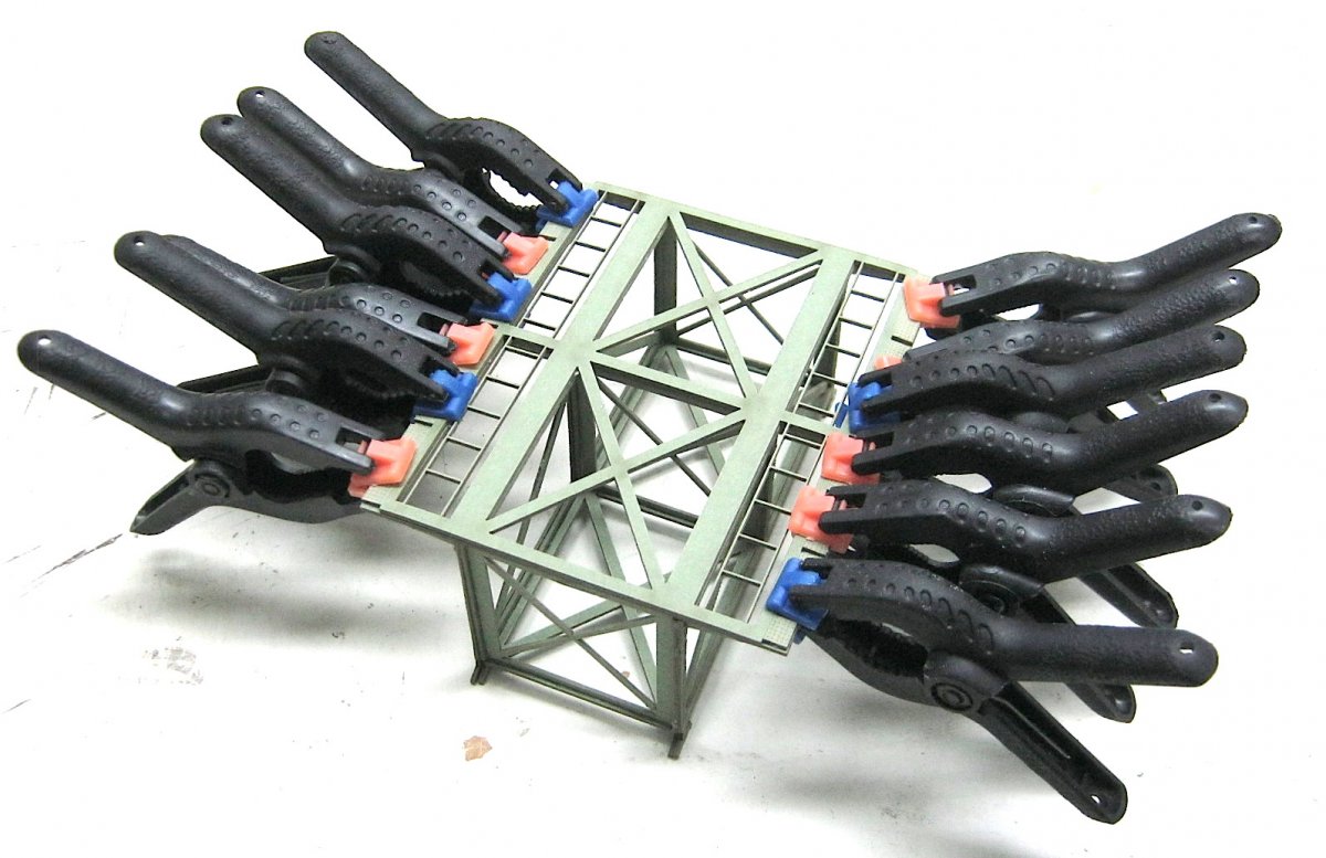

Het is goed gegaan Floris. Geen afdrukken van klemmen. Dit omdat deze klemmen, nou ja klemmetjes, amper klemmen. Laat ze een paar minuten zitten, even een foto maken, en weer weghalen.
Bedankt voor het meedenken

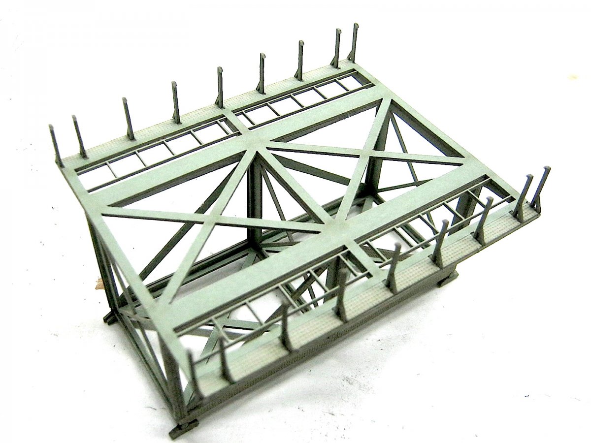

Het eind komt in zicht........
mvg

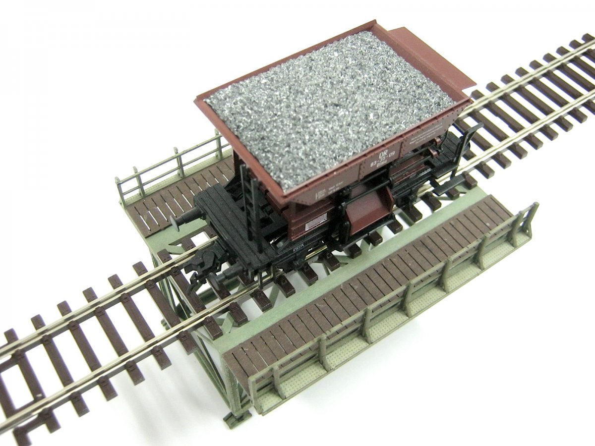

Klaar!
Een nieuwe ervaring rijker en weer het nodige geleerd.
En je moet klein beginnen dus met een mini brugje.
mvg
