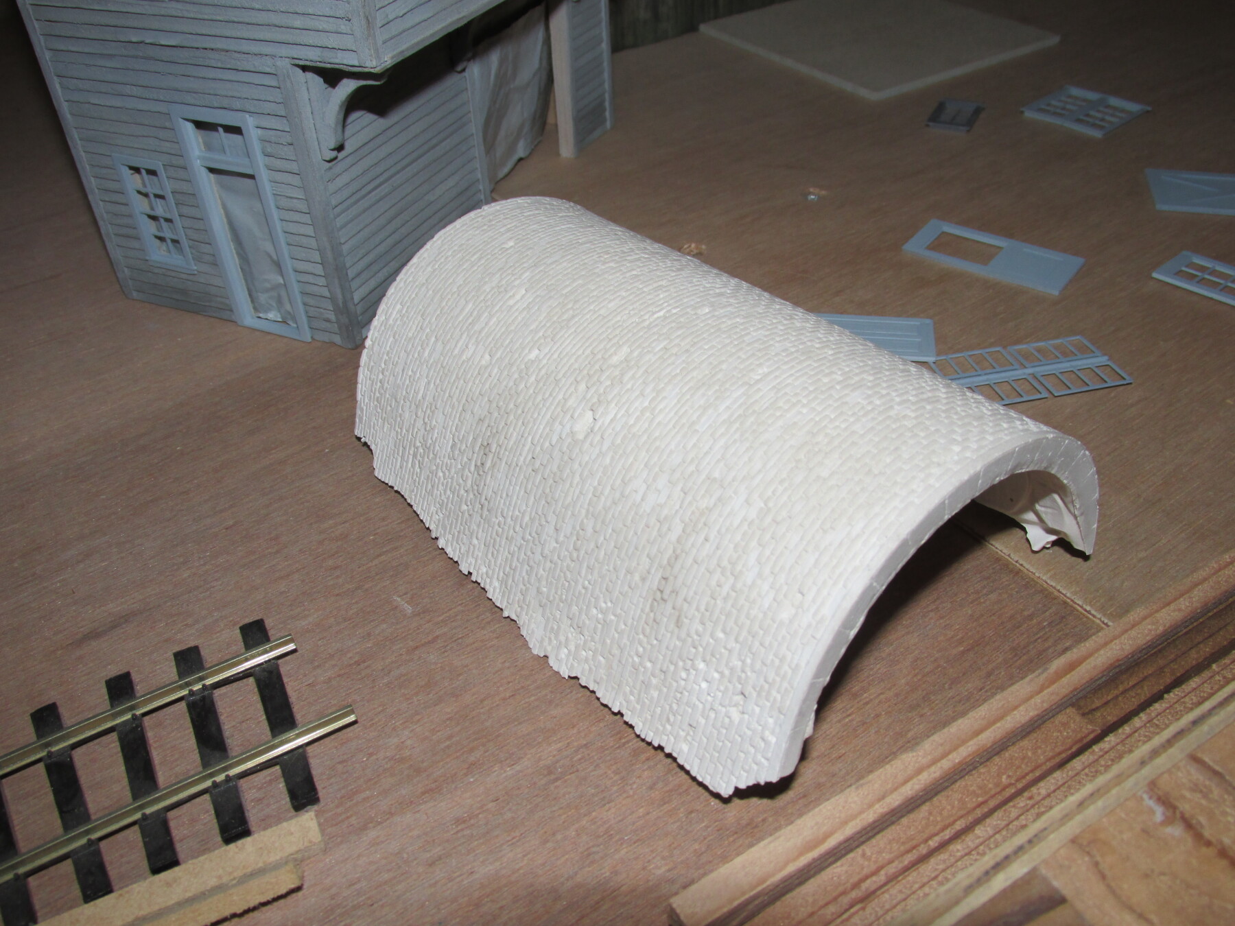

Wat ik vaak doe als ik gips giet en weet dat er een stuk uit moet, dan plaats ik op de plek van waar ik zou moeten zagen een stukje styreen

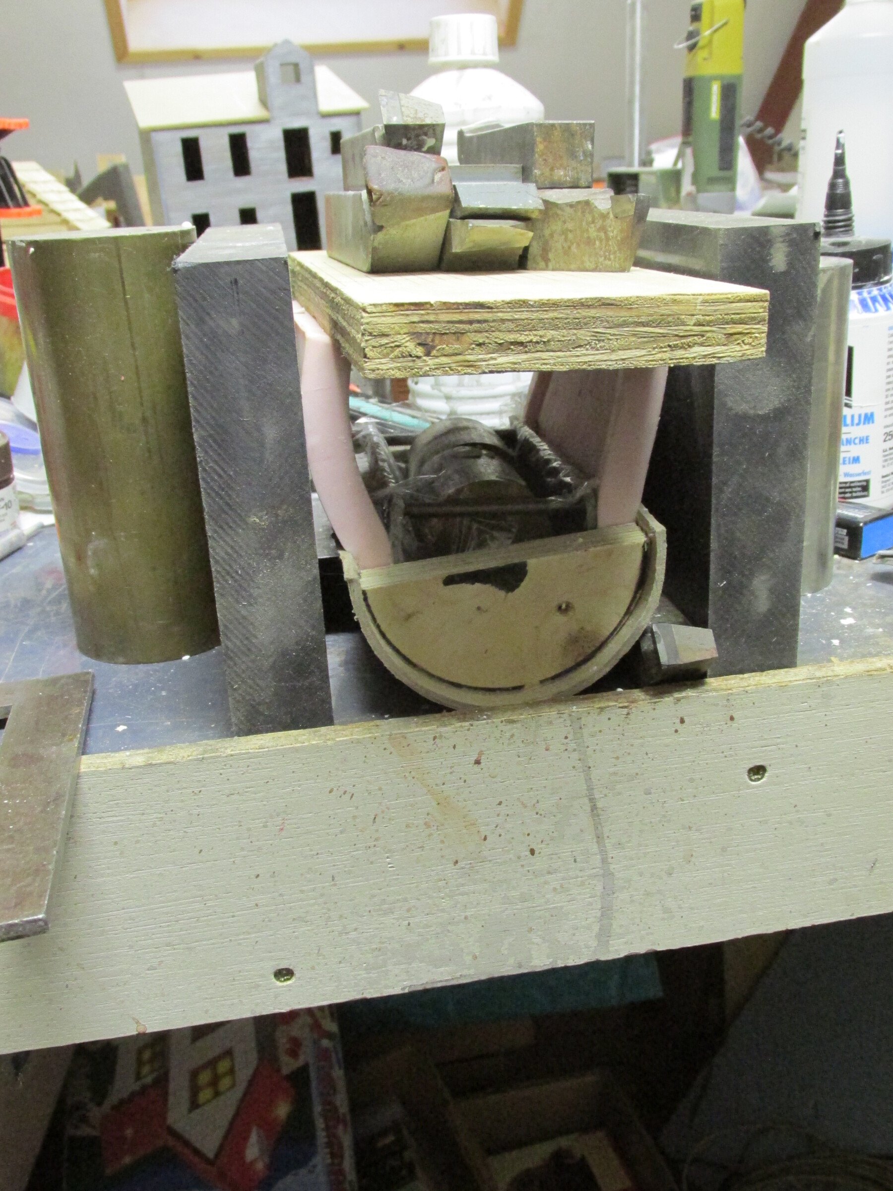

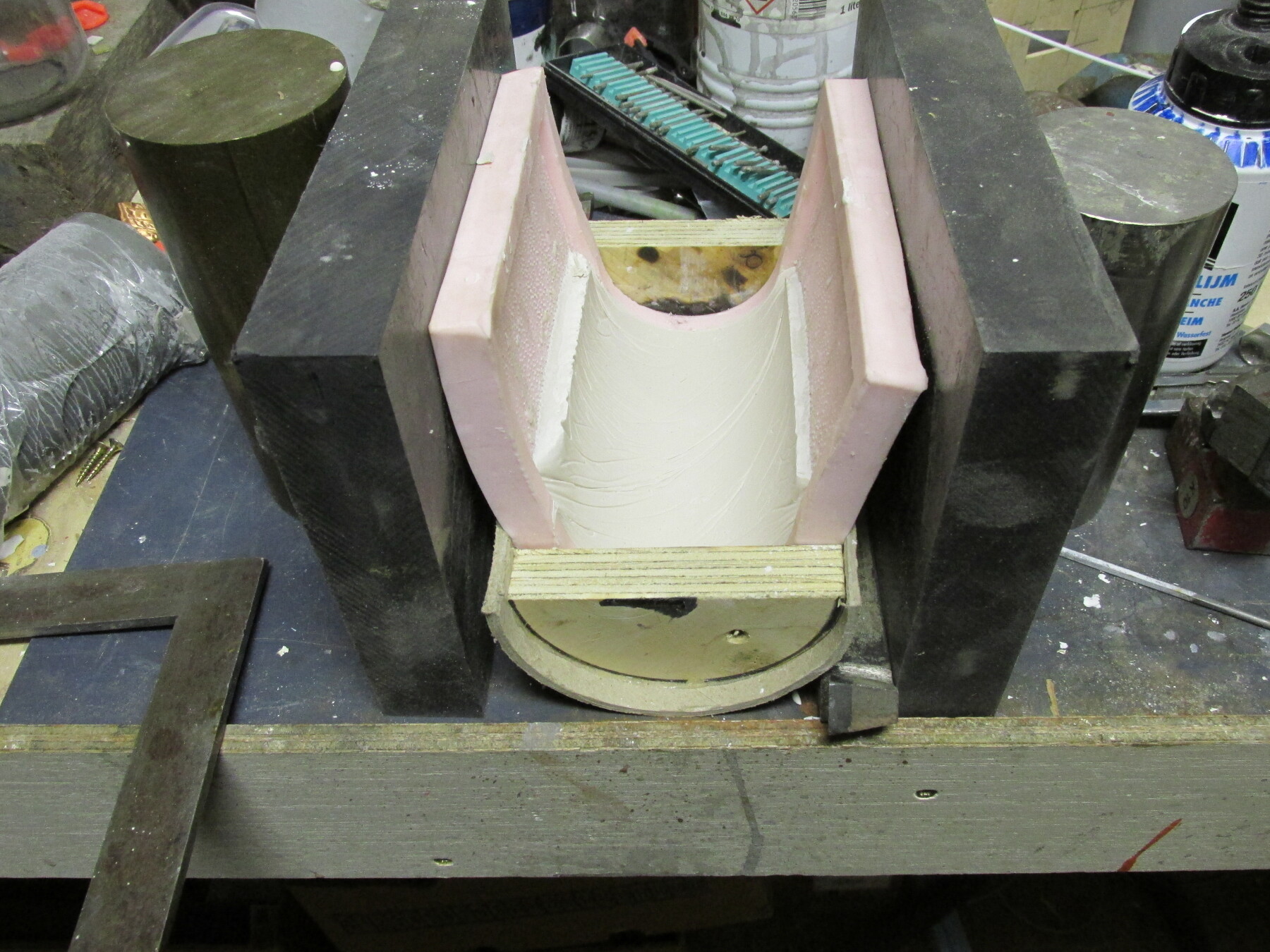

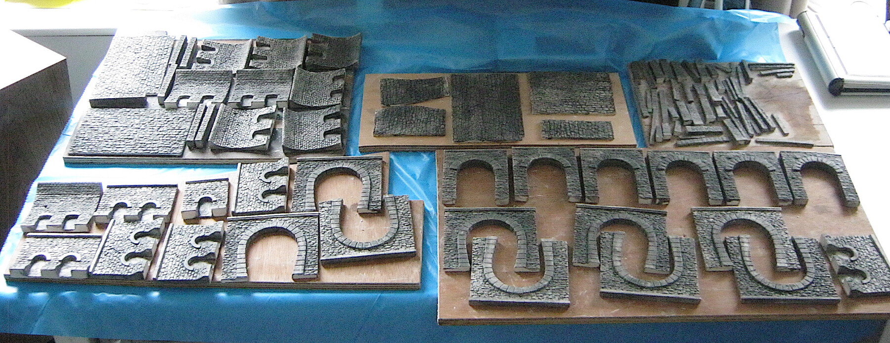

nog een paar plaatjes hoe ik gips in mijn mal rond giet
eerst een stuk karton pijp (gedeelte) ter ondersteuning.
hier met al een gipsen muur
en aan de binnenkant een stuk pvc pijp van een kleinere diameter om zo een gelijkmatige dilke van de ronde muur te krijgen
en zo ziet het er dan uit
misschien heb je wat aan deze tip.
Cor

Reactie #30737 Gepost op:
09 October 2022, 21:21:05 »
Super bedankt Cor
Weer wat geleerd.

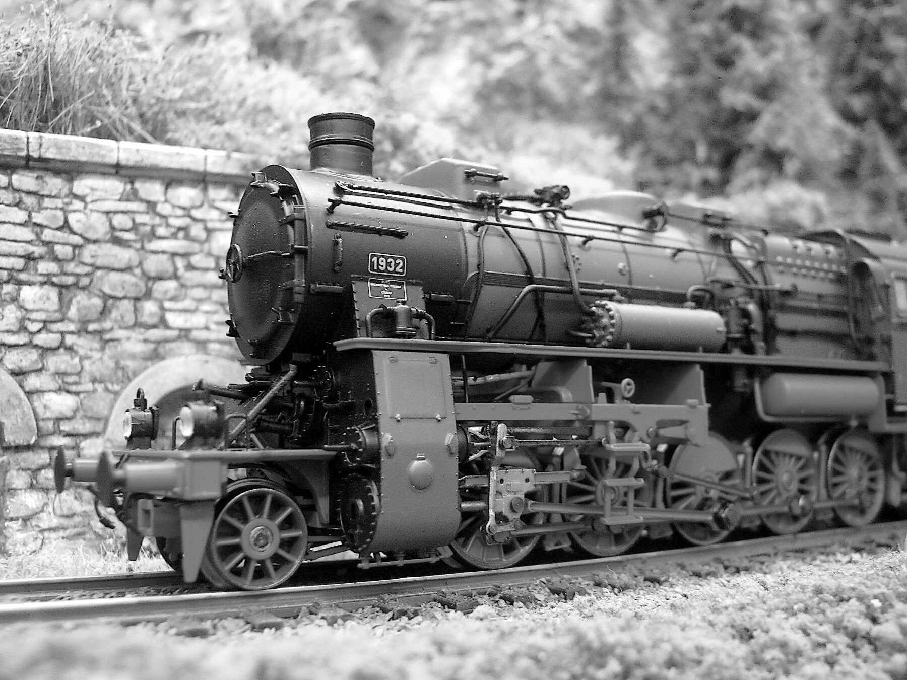

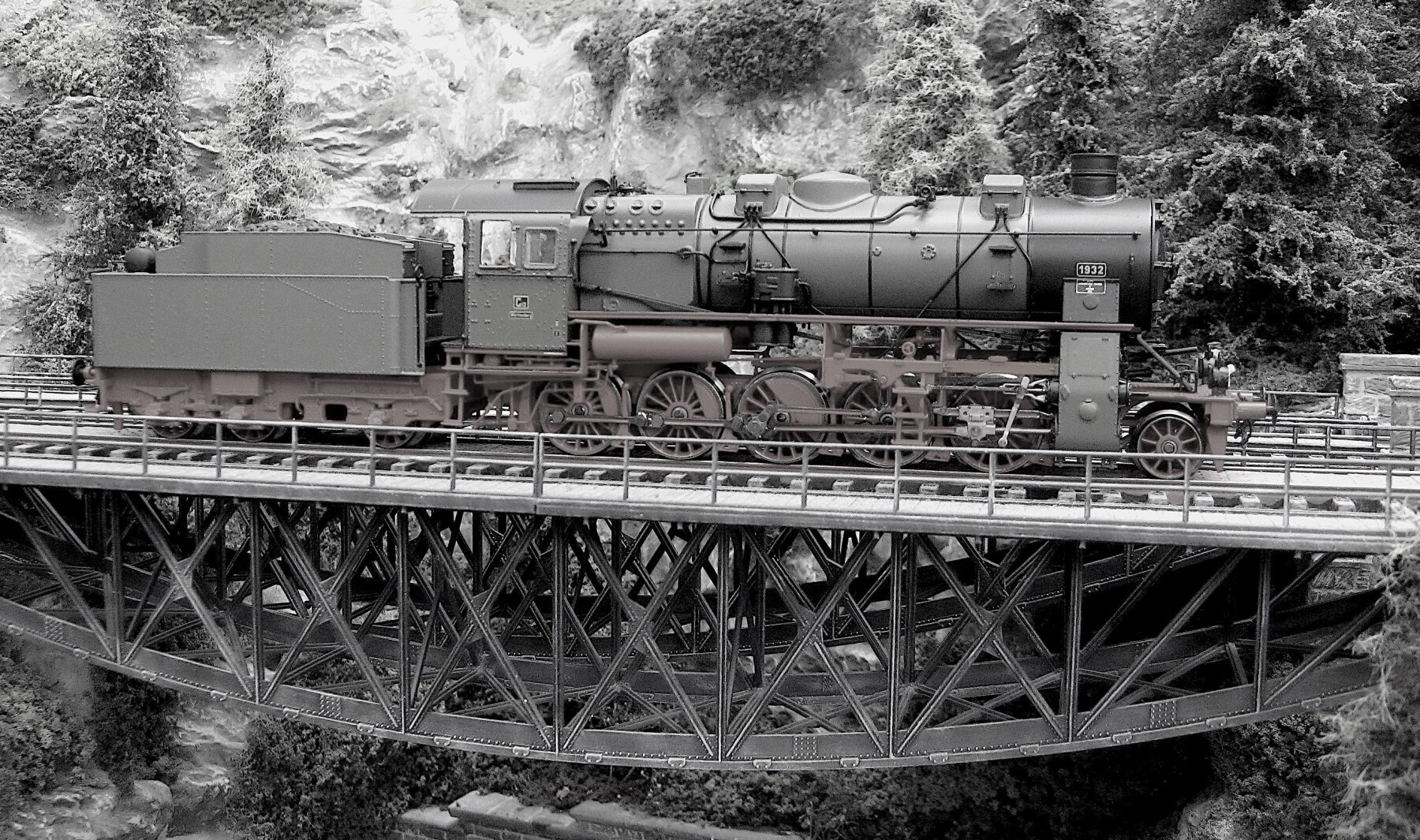

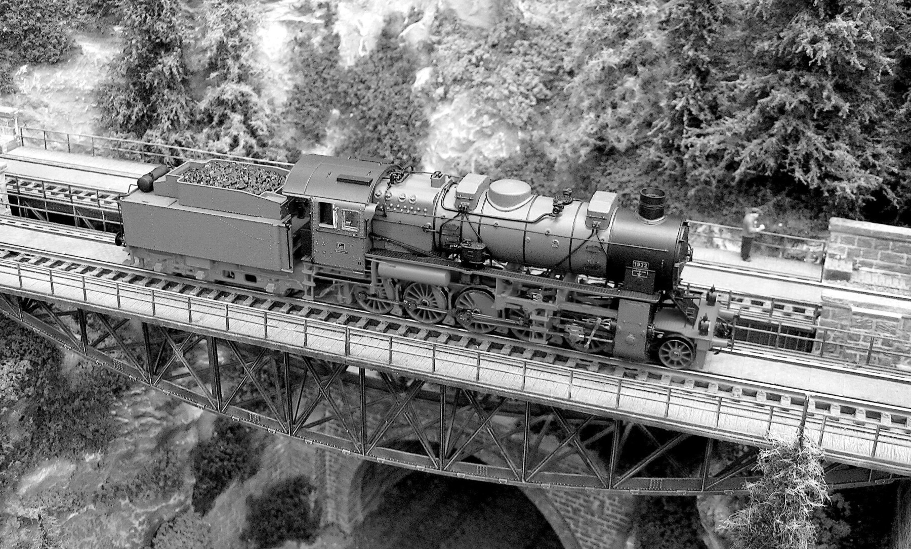

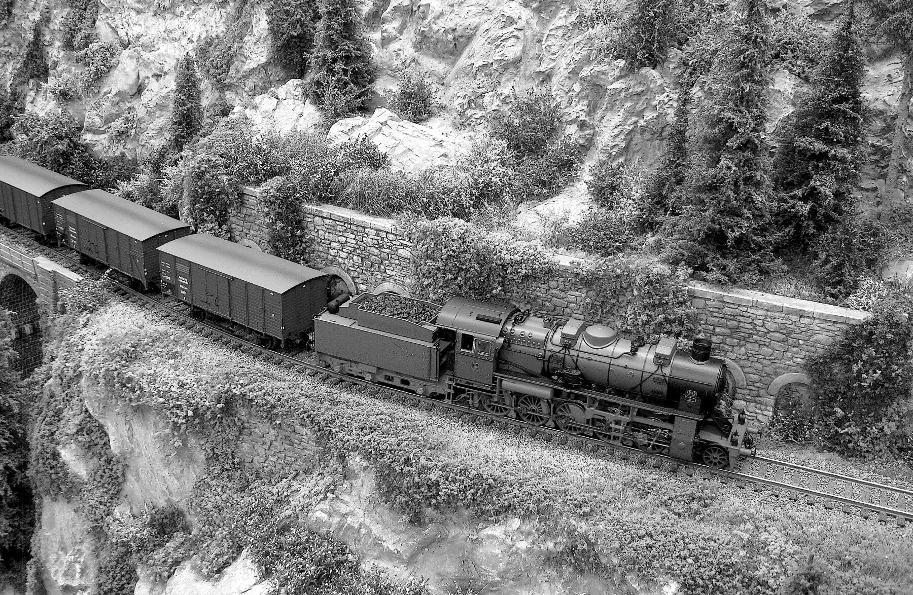

Het was er bijna bij ingeschoten maar hier zijn dan de verlate zwart/wit foto's van de dame van vandaag.

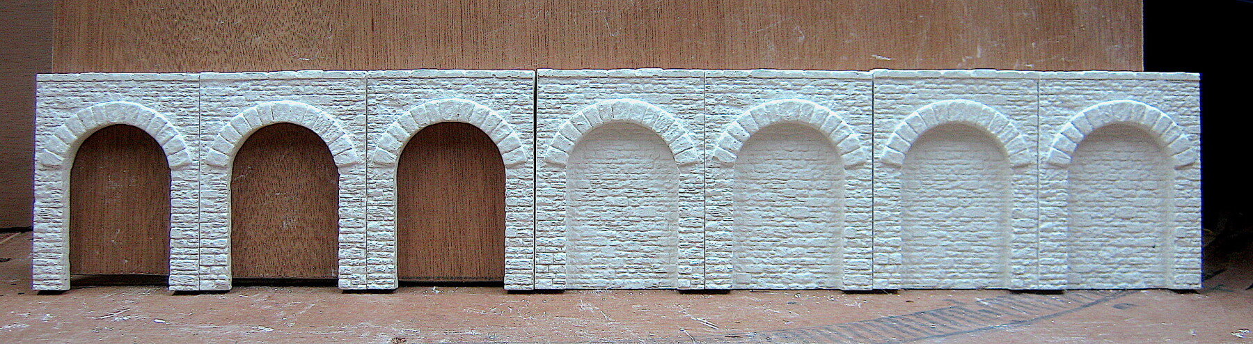

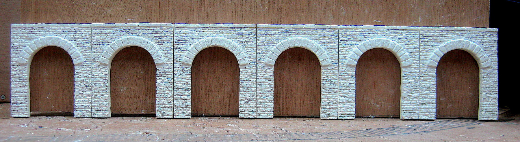

Om een goed beeld te krijgen welke open tunnelmuur het beste/realistische is het ik de betreffende foto's boven elkaar geplaatst.
Mijn voorkeur gaat uit naar de onderste optie.
Inmiddels al weer een tijdje aan het bouwen. Later meer.

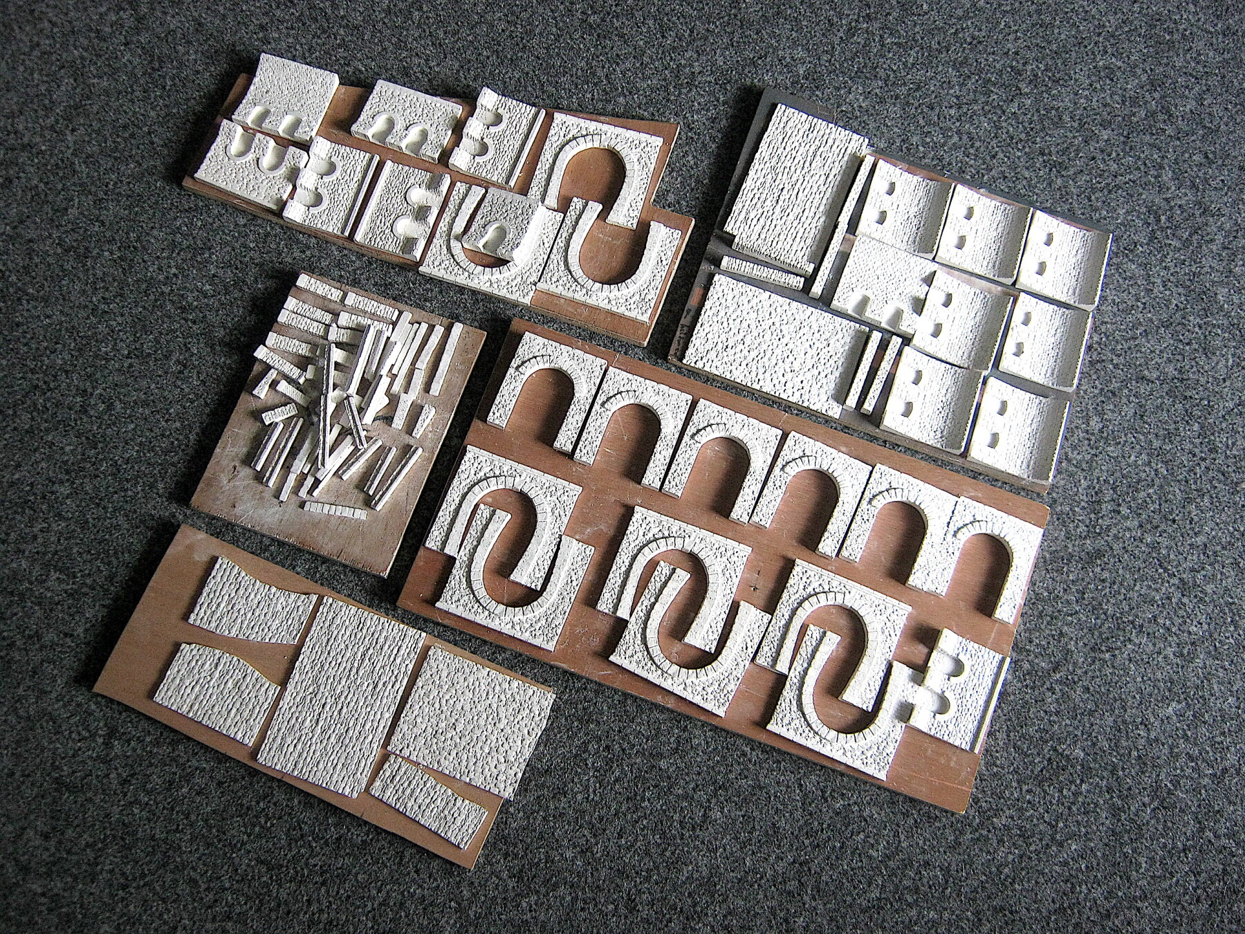

Onder de brug heb ik een klein/laag muurtje in petto.

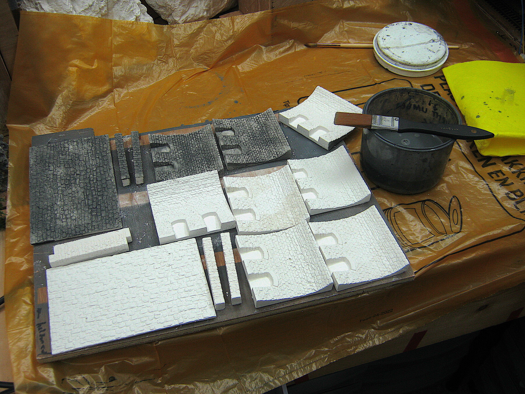

Alle gipsafdrukken op de foto zijn aan de randen netjes bijgewerkt en worden zo voorzien van een eerste wash.
Ik ben er maar druk mee

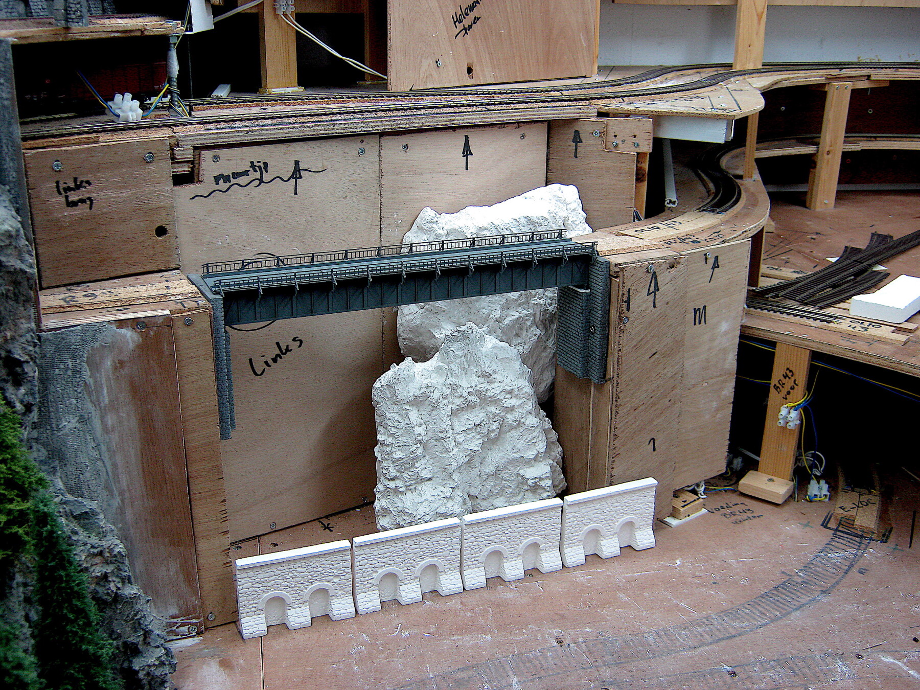

Lekker aan het washen (kliederen) met de bekende wash-mix.

Alle gipsdelen hebben een 1e wash gehad.
Goed laten drogen en dan kijken of er geheel of gedeeltelijk nog een 2e wash moet komen.
Weer aardig wat gedaan vandaag.
