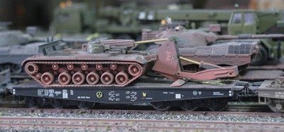

Nou meneer Vink,
Nu maakt u toch een verkeerde sprong op het vinkentouw ;D ::) ;D
Hij heeft geen brugdelen mee...dus geen brug op een brug  ;D ;D ;D ;D
Maar staat wel mooi zo :-)

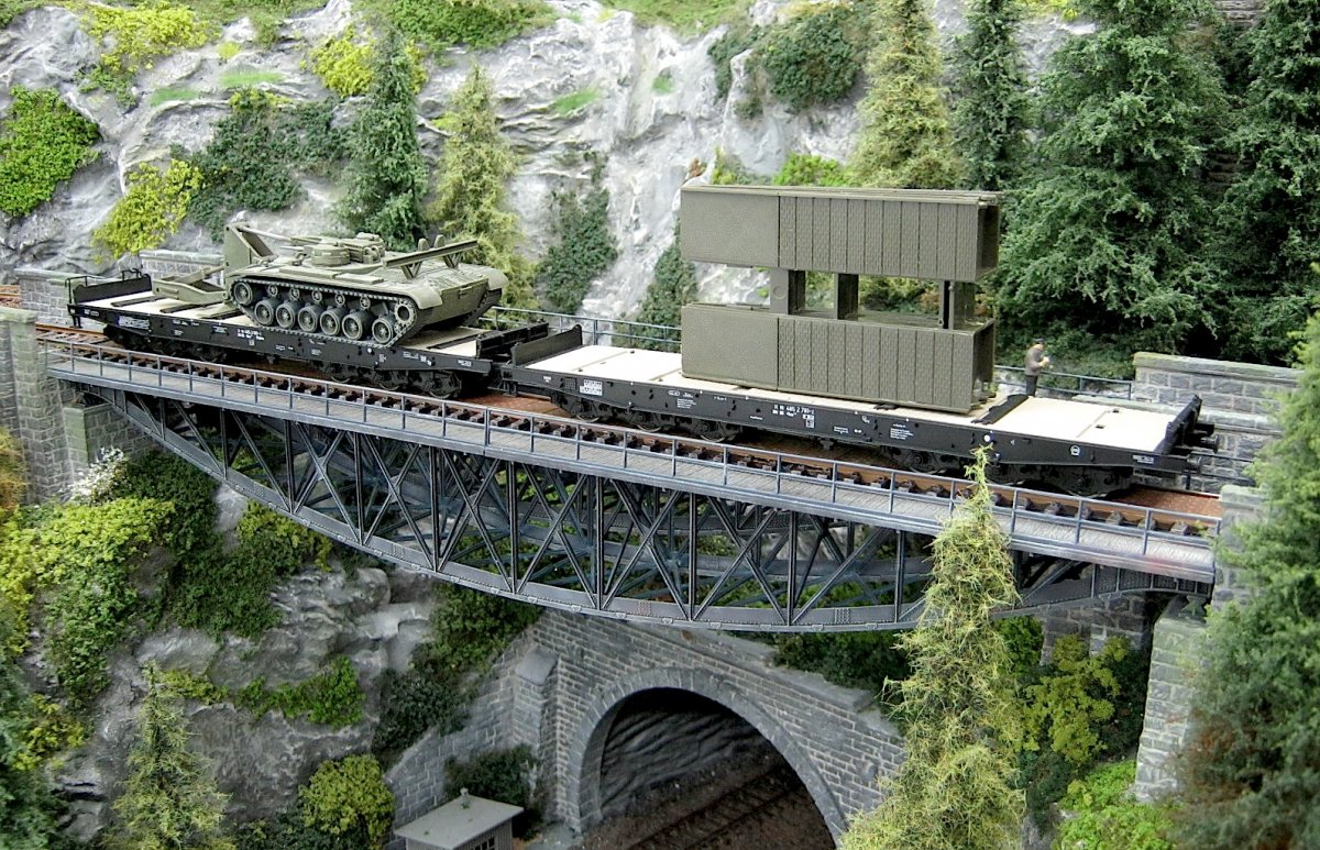

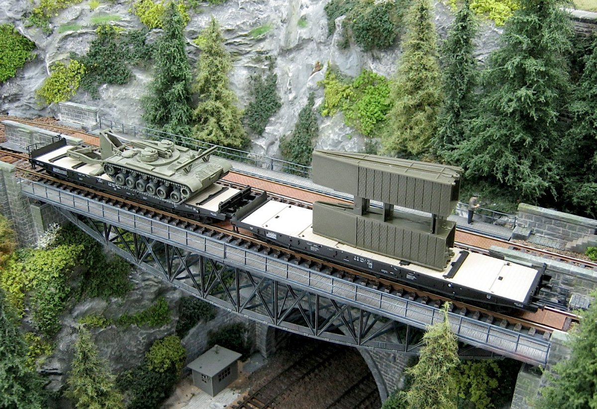

Hoi Bjorn,
Ik hoop met deze foto's het goed gemaakt te hebben  ::)
De brug staat los op de zwaartransport wagen en is nog niet gemodificeerd, geverfd en verweerd. Maar het is alleen even voor de foto.

Die komt nooit door de tunnel heen  ::) ;D ;D

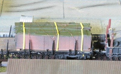

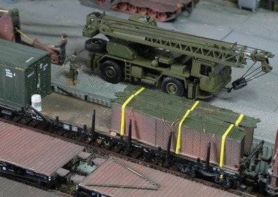

Zo zou het ongeveer moeten.

 (y) (y) maar idd horen ze in onderdelen erop  >:( maar wel grappig zo.... Ben nu wel straks nieuwsgierig welk camouflage loc je ervoor zet  ;)

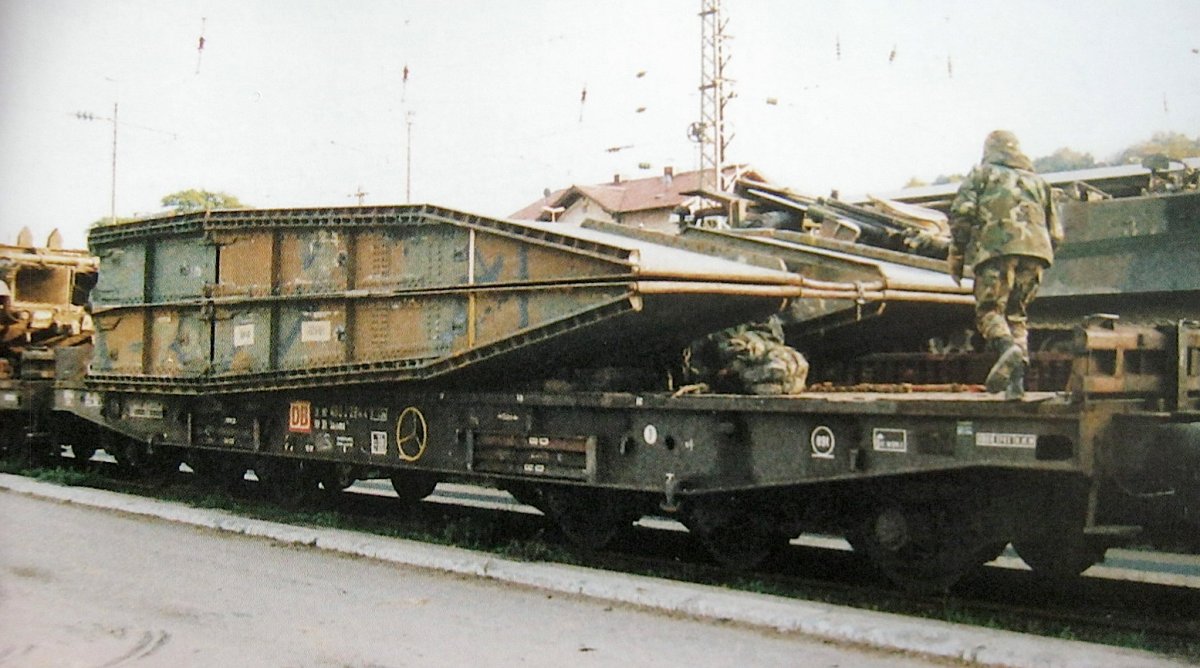

De bruggen werden ook liggend vervoerd. Ze steken wel behoorlijk uit aan de zijkant.
Of ze staande door tunnels konden? Ik denk het niet of het moeten hoge tunnels zijn  ;)
Maar ze werden gehalveerd. Zie foto's Sobat.
@Sobat.
Bedankt voor de foto's  (y)

Oh ja... :D
Mooie foto....moet je geen tegenligger tegenkomen of de breedte moet binnen de maten liggen...wat ik overigens wel denk ....want bij de ontwikkeling van de tank daar ook wel over nagedacht hebben.
Dus Wim foto van de liggende versie ;D

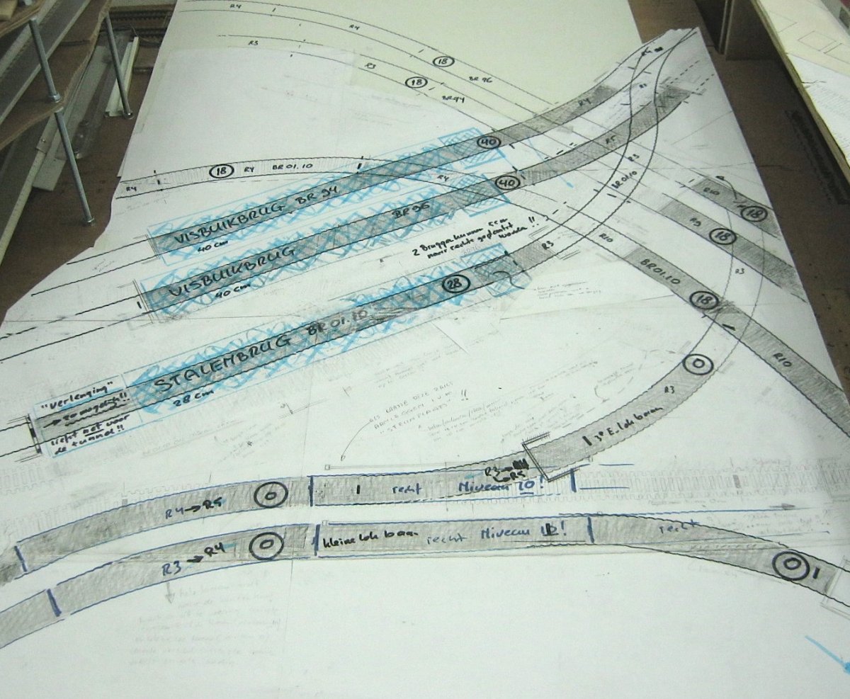

Het baanontwerp op het middenstuk is volledig veranderd. Het is veel mooier en spannender geworden. Het was een hele klus om dit te ontwerpen want over dit gedeelte rijden 5 treinen en ook nog op 4 verschillende hoogtes. Maar het was weer een uitdaging en het geeft weer veel voldoening.
Op de foto (nou ja, foto?) is redelijk te zien het het eruit gaat zien. En er is weer een stukje van de sluier opgetild  :D

Nog even een opmerking over de tekening op de vorige foto.
De bruggen hierop zijn laser-cut bruggen van Noch. Na de Schlossbachbrug heb ik de laser-cut smaak helemaal te pakken. Moet met veel geduld heel nauwkeurig gebouwd worden. Best wat lastig maar dan heb je ook wat  (y)

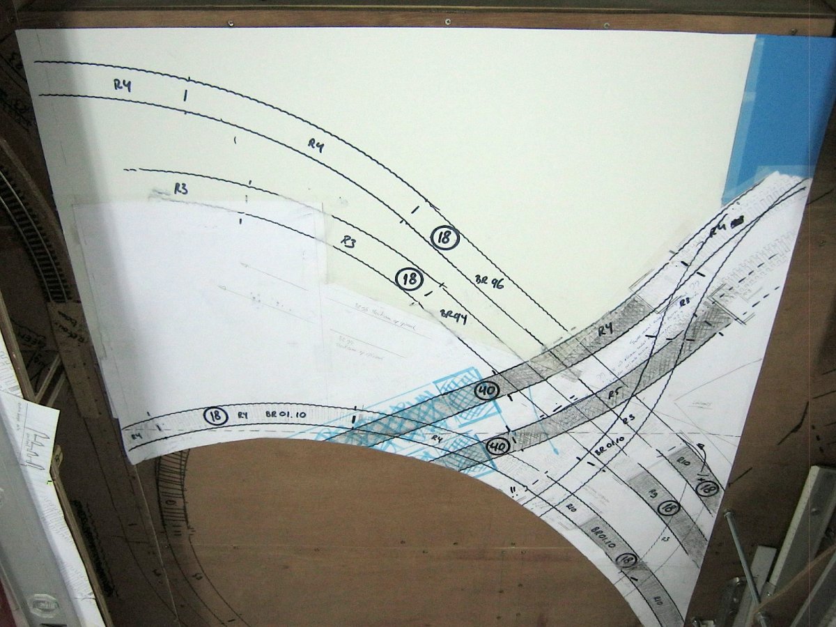

Ik weet niet hoe jullie het doen, maar als ik een baandeel moet uitzagen gebruik ik de tekening van het baanplan als mal. Ik teken altijd op dik karton waardoor de mal stevig is. Het baandeel knip ik gewoon uit. Hiermee kan ik op de multiplex plaat het deel mooi aftekenen en zagen maar. Naderhand kan ik de mal zo nodig weer in/aan de tekening plakken. Lekker simpel dus.
Ben een aantal mallen aan het maken zodat ik in een keer een hoop kan zagen  ;)

Mallen? Nee hoor ik heb gewoon dichte tafelbladen en daarop bouw ik mijn baan. Dat gaat meestal met een idee in mijn hoofd en het neerleggen van rails, plannen of schetsen maak ik niet, zie wel hoe het uitkomt en dat bevalt meestal prima en anders gewoon even aanpassen. Zie mooie programma's van rail ontwerpen maar die gebruik ik als ik alles heb liggen om een banenplan te maken voor de bediening van de wissels etc. Ach, ieder zijn manier en je steekt nog eens iets van elkaar op, hoofdzaak is dat je er plezier in hebt.

Hallo Joost,
Ik begrijp dat je dichte tafelbladen kunt gebruiken als je op 1 niveau werkt.
Maar mijn baan heeft 6 niveaus 0, 18, 28, 40, 52 en 60 cm.
Hierdoor ontkom ik niet aan vele verschillende baandelen gemaakt door middel van mallen.
Maar zoals je zegt: "ieder zijn manier".
Zolang je het maar leuk vindt  :D
