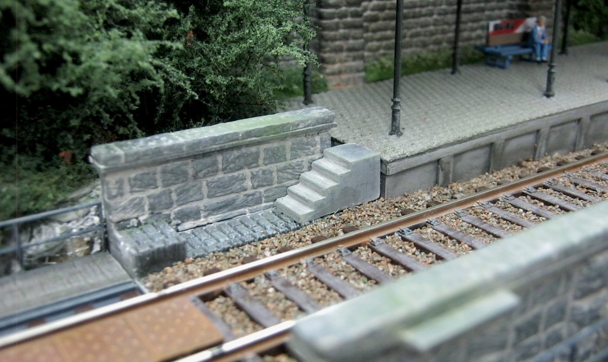

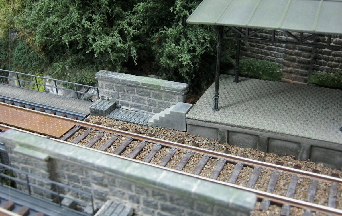

Re: Mijn eerste H0 modeltreinbaan in aanbouw
« Reactie #2576 Gepost op: 27 January 2018, 13:32:25 »
Geweldig werk Wim!
Een kleine tip misschien: Je hebt een kleine ruimte tussen het einde van het perron en het inspectiepad van de brug. In het grootbedrijf zou het me logisch lijken moest er daar een klein trapje tussen het perron en het pad zijn om toegang te verschaffen tot dit pad (met daarbij ook een verbodsbordje voor de reizigers uiteraard) Op zich is dit niet zo moeilijk te maken met wat afvalplastic of schuimkarton, je hebt duidelijk meer dan genoeg zelfbouwtalent om dit in elkaar te knutselen. Het is maar een klein detail, maar het kan wel een leuke toevoeging zijn
Pnarfk (Alan)
(Ik heb even je foto geleend om te tonen wat ik bedoel ;) )
Hoi Alan,
Nou er wordt gewerkt aan het trapje hoor. Nog lang niet klaar maar het krijgt al vorm.

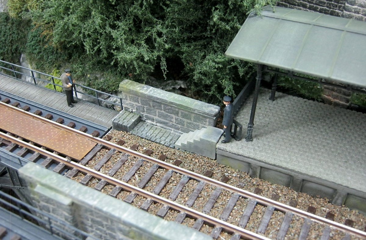

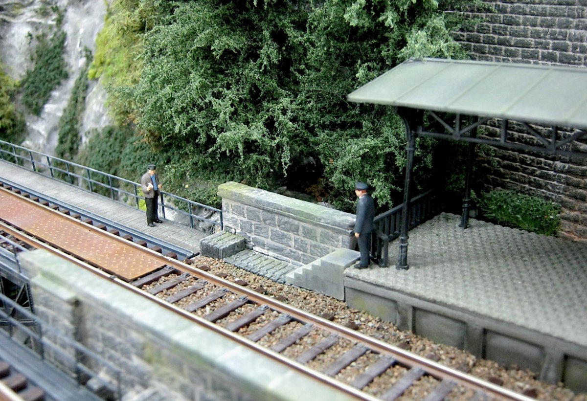

« Reactie #2577 Gepost op: 27 January 2018, 15:35:43 »
Het trapje en hek met klaphekje is klaar. Met twee spoorweg meneren breng je er gelijk wat leven in.

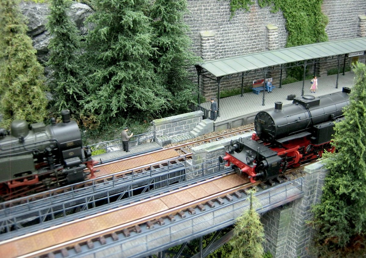

« Reactie #2579 Gepost op: 27 January 2018, 18:34:49 »
Hoi Wim,
Top het trappetje :D Maar voor mij voegt het niet echt mooi erbij...het hangt er een beetje los bij....ga je het nog weatheren of laat je het zo?
Mis wat hier ....is geen 1 geheel zoals ik dat van je gewend ben  :D :D :D :D
Maar mischien komt het door de detail foto.
Goed bezig verder  (y)
Groetjes Bjorn
p.s. die foto zo met die 2 locs  (y)
