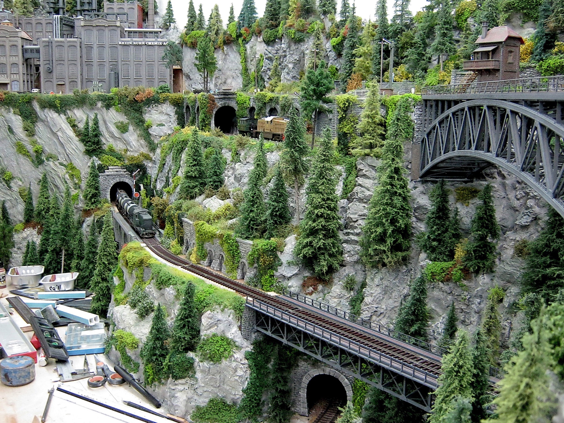

Nog een shot vanaf de andere kant.
Erg mooi en met die OBB dieseltjes helemaal (y)
Frycio82
  • Berichten: 1147
« Reactie #23312 Gepost op: 09 July 2021, 07:39:34 »
Hallo Wim,
Zo te zien is je plakband op  ;D ;D
Is wel de manier om alles goed op zijn plek te houden  (y)
  • Berichten: 26868
  • Eens komt het goed.
    • MIL MOD
« Reactie #23313 Gepost op: 09 July 2021, 08:05:47 »
Dank je Richard  (y)
De bovenste loc is geen ÖBB diesel hoor.
Dit is een voormalige gepantserde BR 65-DE-19-A USATC van de FS.
Piko komt deze maand ook met deze loc op de markt maar helaas geen gepantserde versie. Maar die komt misschien volgend jaar of later wel.
