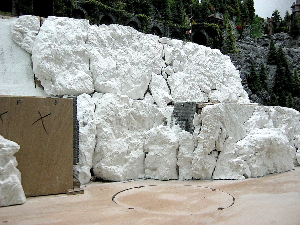

Vandaag weer behoorlijk vorderingen gemaakt.
ATB

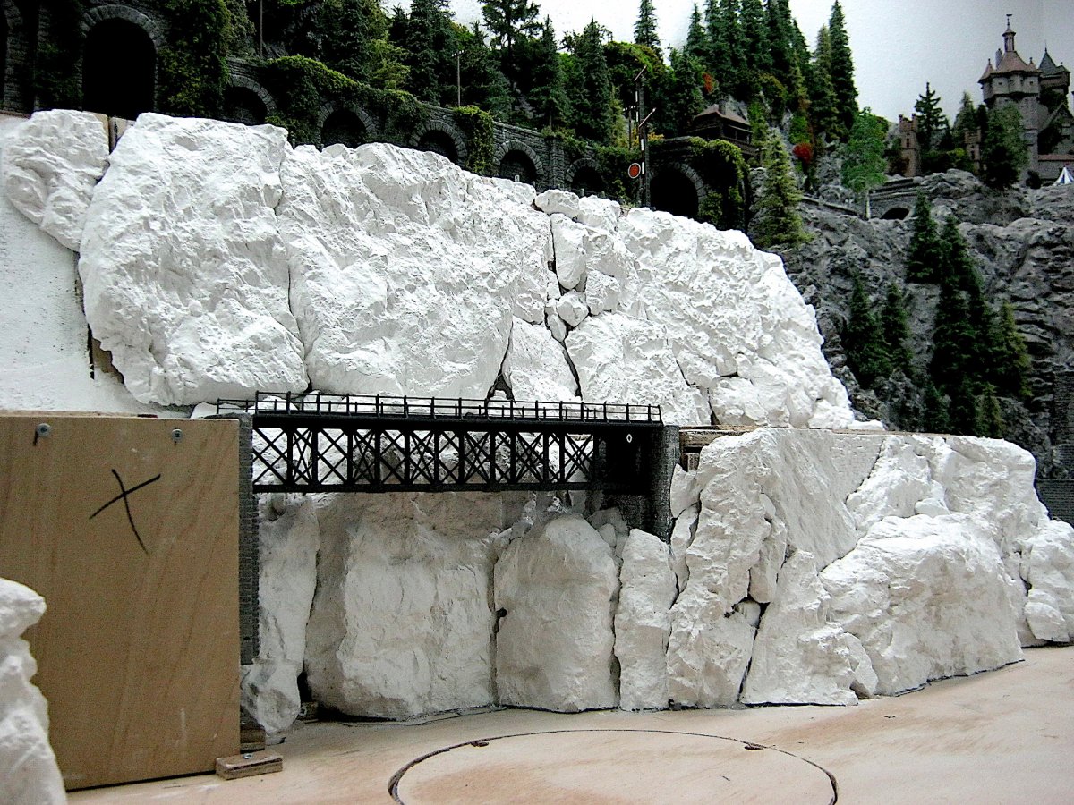

« Reactie #20209 Gepost op: 02 February 2021, 20:47:59 »
Wim,
indrukwekkend, maar als ik naar de eerste foto kijk (die met de brug), dan lijkt de afstand tussen zijkant brug en rotswand erg klein.
Succes
Ted
  • Berichten: 26883
  • Eens komt het goed.
    • MIL MOD
« Reactie #20210 Gepost op: 02 February 2021, 21:02:11 »
Hallo Ted.
Ja dat klopt. Afhankelijk van de plaats tussen de 1 en 4 cm.
Maar dat was ook mijn bedoeling hoor. De rotsstructuur is hier zodanig dat er geen mogelijk is om de rails door te laten lopen, een soort klein ravijn, waardoor er wel een brug geplaatst moet worden.
Bij al mij andere bruggen is er vaak veel afstand waardoor ik het bij deze kleine brug eens anders wil aanpakken  ;)
  • Berichten: 7538
« Reactie #20211 Gepost op: 02 February 2021, 23:01:12 »
Ted heeft wel gelijk.
Geen angst voor vallende stenen?
Ronald Visser
  • Berichten: 26883
    • MIL MOD
« Reactie #20212 Gepost op: 02 February 2021, 23:23:03 »
Oei......
Was me even ontgaan.
Maar tegen deze vallende stenen is er een mogelijkheid om op de rots achter de brug nog een klein muurtje te plaatsen. Dan is het probleem van de stenen uit de wereld.
Is dat een beetje realistisch mannen???
Héél graag jullie advies.

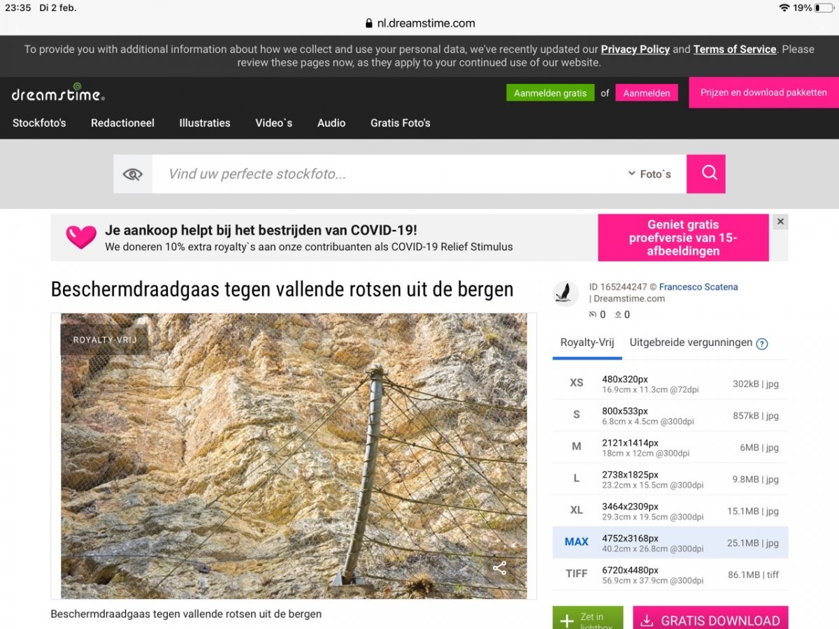

« Reactie #20213 Gepost op: 02 February 2021, 23:31:16 »
Voor vallende stenen worden toch ook wel eens van die “vangnetten “ gebruikt?
Ook leuk om na te maken met de mensen die ze plaatsen erbij  :)
Ik zoek er even een plaatje bij, als ik er een kan vinden met bronvermelding  :P
Hier een afbeelding met bron en niet onbelangrijk royalty free  :police:

Gaas aanbrengen op dit deel van de baan is nogal lastig of onmogelijk. Dit heeft te maken met de luikjes die gemakkelijk te verwijderen moeten zijn.
Zijn muurtjes geen optie?
barry1972
  • Berichten: 2070
  • A-C
« Reactie #20215 Gepost op: 03 February 2021, 00:06:05 »
Absoluut, maar je hebt al zoveel muurtjes hahaha
Ik dacht , doe eens een variant  :angel:
En je kunt het gaas (er zijn andere modellen/ varianten) ook om de luikjes heen doen  :)
Ergens ik dacht in een filmpje van rail away komen verschillende voorbij, maar die zou ik echt even moeten zoeken.
Gaas gewoon horizontaal aangebracht, verticaal gaas aangebracht, gaas deel over het spoor aangebracht .. enz..
« Laatst bewerkt op: 03 February 2021, 00:12:02 door barry1972 »

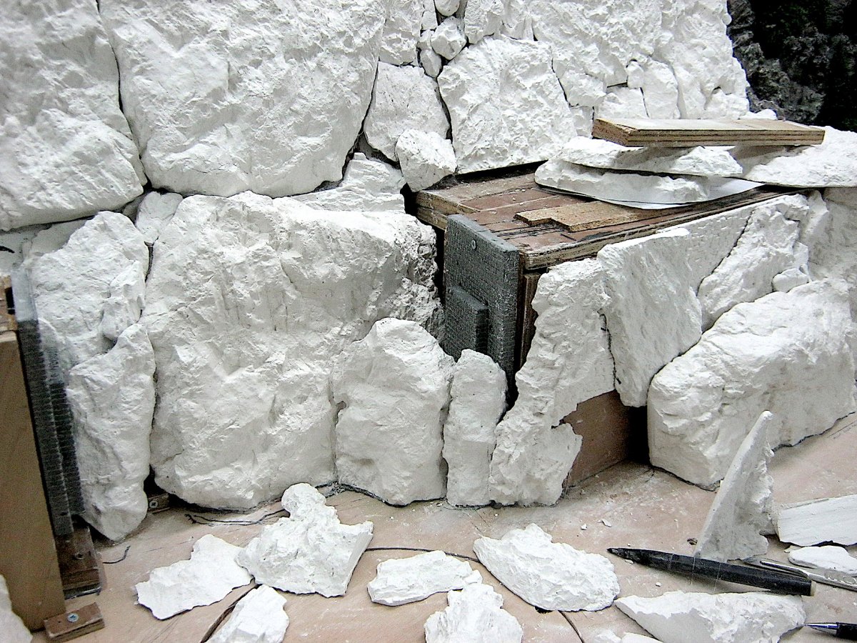

« Reactie #20216 Gepost op: 03 February 2021, 00:10:18 »
Daar heb je natuurlijk gelijk in.
Maar in dit geval zijn muurtjes nog redelijk makkelijk te plaatsen en de luikjes kunnen er zonder probleem uitgehaald worden.
Straks (vanmorgen) zal ik nog een foto maken met een muurtje of muurtjes achter de brug.
Bedankt alweer Barry  (y)

« Reactie #20218 Gepost op: 03 February 2021, 00:20:30 »
Barry  (y)
Maar eens kijken hoe ik het misschien met gaas kan oplossen.
Heb dergelijk gaas nog nooit in H0 gezien maar misschien bestaat het wel. Mogelijk heeft een forumlid dit al een keer gekocht en toegepast.
Straks ook nog de foto maken van het muurtje of muurtjes achter de brug.
Dit zou visueel wel de mooiste oplossing zijn omdat voor de rotsen links en rechts van de brug dezelfde muurtje komen.
