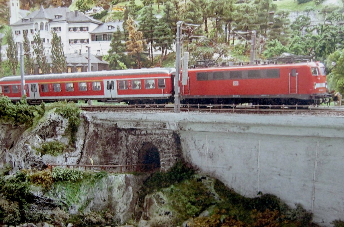

« Reactie #19952 Gepost op: 23 January 2021, 12:36:14 »
Vraagje:
Ik ben van plan om bovenaan een stukje muur te plaatsen tussen de rotsen.
Mijn vraag is of dit wel een beetje realistisch is.
Heb op internet gezocht maar kan van deze situatie geen 1:1 foto's vinden.
Wie weet raad? Alvast bedankt!

Doen Wim....
Ziet er goed en overtuigend genoeg uit... ga bij mij ook combinatie van rots en muren maken (stuk muur wat ik nu gemaakt heb wil ik deels nog wat rots tegen aan gaan leggen). In het echt gaan ze ook geen rotsen weghakken en vervangen door gemetselde muur als het niet nodig is.

Hallo Wim,
Dat komt absoluut voor hoor ook al zijn er misschien niet zo gauw foto's van te vinden. Als er inderdaad sprake is van een soort van kloof tussen twee meer uitstekende rotsgedeelten dan moet dat in werkelijkheid ook opgevuld worden en die opvulling moet dan geborgd worden met een stuk gemetselde muur. Misschien dan wel die "kloof" of de aanzet daarvan ook aan de andere kant van het spoor doorzetten dan ziet er nog logischer uit.
Gewoon doen dus, geeft ook nog weer meer variatie in de rotspartijen  (y).

Ik vind dat je dat makkelijk kunt neerzetten op deze manier.
Ik kom veel in Oostenrijk en Duitsland met vakantie en zie vaak dit soort muren om rotspartijen te ondersteunen of om een weg / rails te ondersteunen waar er dan net geen steun zit van rots. Dus zoals jij het neergezet hebt zeker realistisch.

« Reactie #19956 Gepost op: 23 January 2021, 15:10:37 »
Ik denk dat het wel kan: maar met een aanpassing.
Rotsen worden niet tegen een muur gebouw. Wel worden muren tegen of op de rotsen geplaatst.
Ik zou eerst de rotsen tegen het beschot lijmen. Dan in de open ruimte de muur pas maken, zodanig dat het lijkt of deze op de rots is gezet.

« Reactie #19957 Gepost op: 23 January 2021, 15:25:56 »
Super goede tip Ronald  (y)

« Reactie #19958 Gepost op: 23 January 2021, 15:50:50 »
Ik kom net nog een plaatje tegen in de Roco catalogus.
Geen stenenmuur (beton) tussen de rotsen maar aan de bovenkant en rotsen aan de onderkant.

« Reactie #19960 Gepost op: 23 January 2021, 17:05:16 »

Hoi Wim,
Ben het met Ronald eens wat betreft de muur tussen de rotsen :) Ziet er nu al erg goed uit !

Bedankt voor alle hulp met de muren /rotsen  (y)
Ik ga dit nu toepassen.
